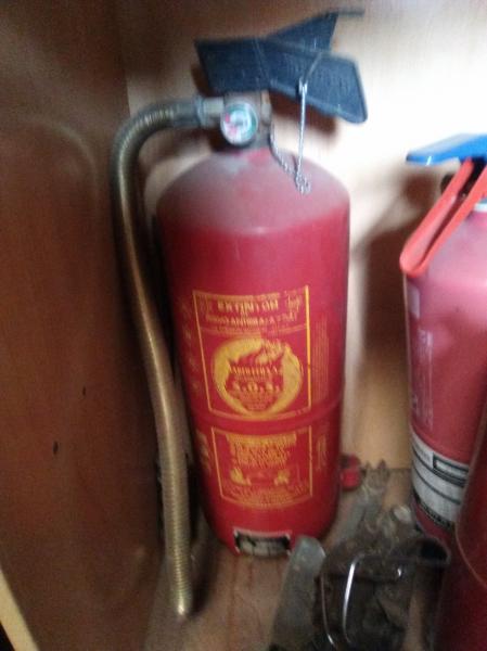

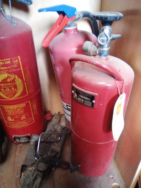

Hola a todos, quiero empezar a PCP, pero todo es muy caro, soy bastante manitas pero no tengo idea de muchas cosas, aparte que me gustan mas las carabinas de siempre, pero quiero probar, la carabina que quiero comprar es una barata tipo hatsan o de segunda mano, el problema es las bombas de mano las botellas de carga etc .

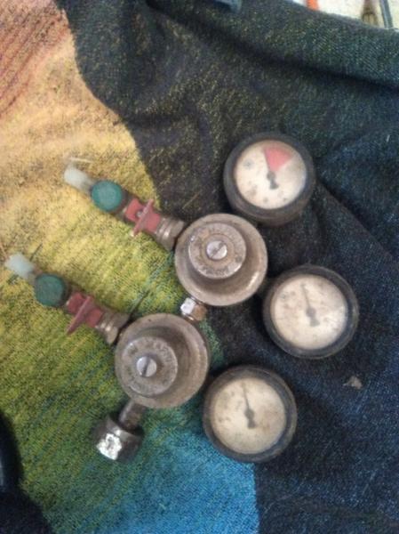

Bien ahora viene la pregunta dispongo de tres extintores, y algunos manometros que eran de botellas de carbónicas de cerveza que se que iban bien pero no se donde fueron a parar.
Se puede hacer algún invento con las fotos que os enseño,

A mi me da hasta miedo pensar en mezclar extintores con pcp a 200 bares. Ufff, estaciones de carga no homologadas. Mucho miedo.

Hola, un pcp, que esta muy, pero que muy bien, preciso y economico, es la Gamo Coyote, por poco mas de 300 € con culata de plastico, y sobre 360 €, con culata de madera, trae cañon BSA, cargador BSA de 10 balines, en fin, seguro que te gustaria, y un consejo, olvidate de las Hatsan, son ensambladas a cañon, de cualquier manera, y como te toque una mala, apaga y vamonos.
Esos extintores y demas que tienes, no te valen para nada, una, que el CO2 de los extintores, va a baja presion, creo recordar, sobre 50 bar, aparte, de que no te las cargarian de aire comprimido, en ningun sitio, esta totalmente prohibido, puesto, que por ley, un envase de gas a presion, fabricado para una cosa, no se puede cargar con otra. Aparte, los envases de gases industriales, extintores, y demás, caducan a los 20 años, las de aire comprimido respirable, no caducan, son validas, siempre que pasen su revision obligatoria, cada 3 años....y tu, necesitas una botella de buceo, si o si, de 200, o mejor todavia, de 300 bar, pues tendras muchas mas cargas..........La bomba manual, la desaconsejo completamente, fallan todas como condenadas, y te hernias a dar bombazos.............acabas, hasta los mismisimos.....

Buenas noches ,señor no haga inventos con los extintores .No se lo aconsejo utilice lo que se necesita normarmente para cada arma si es de co2,pues sus botellitas de co2,y si es pcp,utilice estaciones de carga de pcp,los inventos ,no se los aconsejo,baya a lo seguro y disfrute,

Si, los inventos, y jugar con esas presiones, son peligrosos.......no es que sean mucho 300 bar, comparado, con presiones de miles de bar, que se manejan en hidrulica, pero por ejemplo, una presion de 300 bar, son 300 kg de fuerza, no total, si no, por cada centrimetro cuadrado del envase, y un envase, tiene muchos, muchos cm2.....Date cuenta, por ejemplo, en una botella de buceo de 6 litros a 300 bar, que es una botella, tirando a pequeña, van ahi dentro 1.800 l. de aire, en una de 10 litros/300 bar, van 3000 (tres mil litros) de aire......y eso, en el caso funesto, de rotura, por ejemplo, del grifo, saldria disparado como un misil, y en una explosion de la botella, tendria la fuerza de varios cartuchos de dinamita, o sea, que no es una broma, ni un juego....

A todo esto, yo juraría que esos extintores son de polvo y no de CO2, difícil recargar nada con ellos.
Re: AYUDA PARA EMPEZAR PCP
Mira no es que tenga mucha experiencia en pcp, todo lo que se lo he aprendido en este foro y haciendo pruebas. Pero bajo ningún concepto, aunque alguien te diga que ya lo ha hecho y funciona, intentes adapta ningún recipiente, valvuleria o latiguillo a un ámbito para el que no ha sido diseñado. En definitiva, yo creo que todo el mundo hemos empezado bombeando y después hemos evolucionado bien por scubas o compresores. Es parte del aprendizaje.
