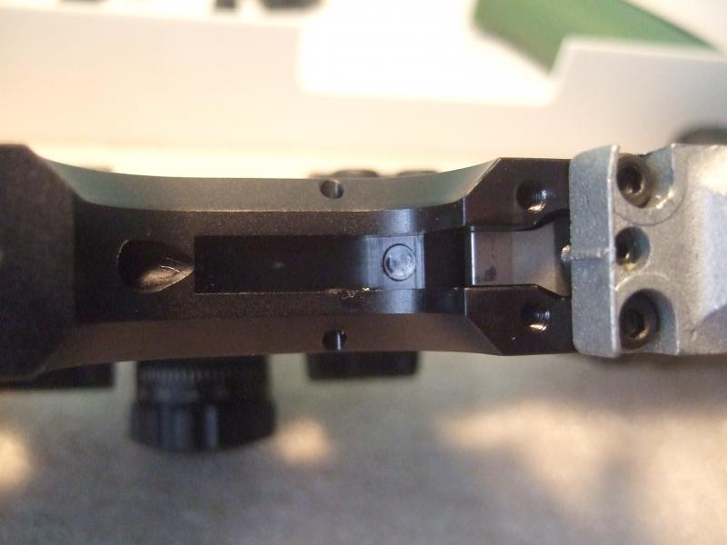

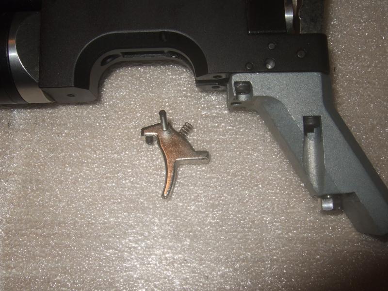

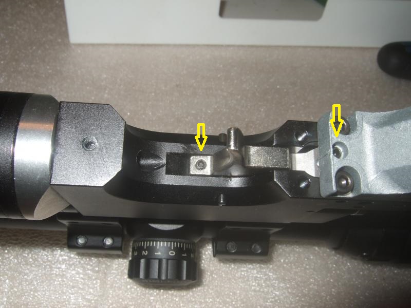

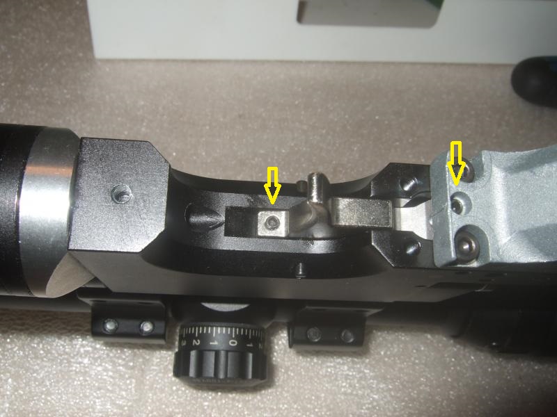

Hola, os voy a contar como lo he hecho yo para que tengais una idea si os decidis a hacerlo,
Este gatillo consta de dos muelles y dos tornillos para ajustar los tiempos pero solo en recorrido, para ajustar el peso tendremos que cambiar los muelles.
Lo primero, un vistazo al despiece, he marcado en amarillo los tornillos del primer y segundo tiempo, en rojo los muelles.
La idea es no complicarse la vida mas de lo debido, el muelle de la pala del gatillo se encarga de que este vuelva a su sitio tras el tiro, este muelle se suma a la fuerza que ejerce el de el 2º tiempo. Pues bien, cambiando este por uno de bolígrafo de la misma longitud pero con menos seccion he conseguido dejar el gatillo perfecto para mi.
Desmontamos sin miedo, al sacar el pasador de la pala del gatillo no hay nada que se pueda caer ni romper, solo están el muelle y la pala que sale con el tornillo de ajuste del 1º tiempo.
PP700W-DESPIECE.pdf
(187.17 KiB) Descargado 1720 veces

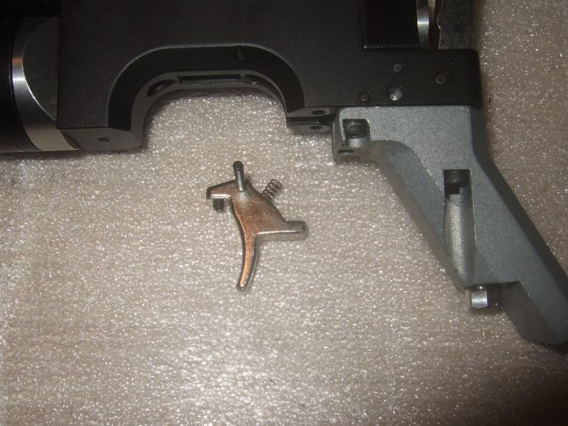

Re: Suavizar Gatillo a SPA PP700
Mensajepor zeus » 15 Sep 2016 22:53

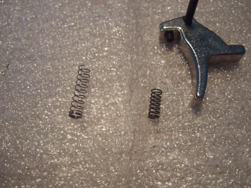

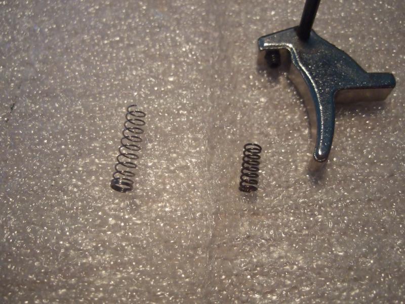

Sacamos el muelle y lo cambiamos por el de bolígrafo cortándolo de la misma longitud,
Tambien se podría hacer lo mismo con el del 2º tiempo pero para mi no es necesario,
Luego ajustamos los tiempos con los tornillos y yo les pongo fijatornillos para que los ajustes no varíen con el tiempo.
Última edición por zeus el 06 Jun 2017 22:14, editado 1 vez en total.

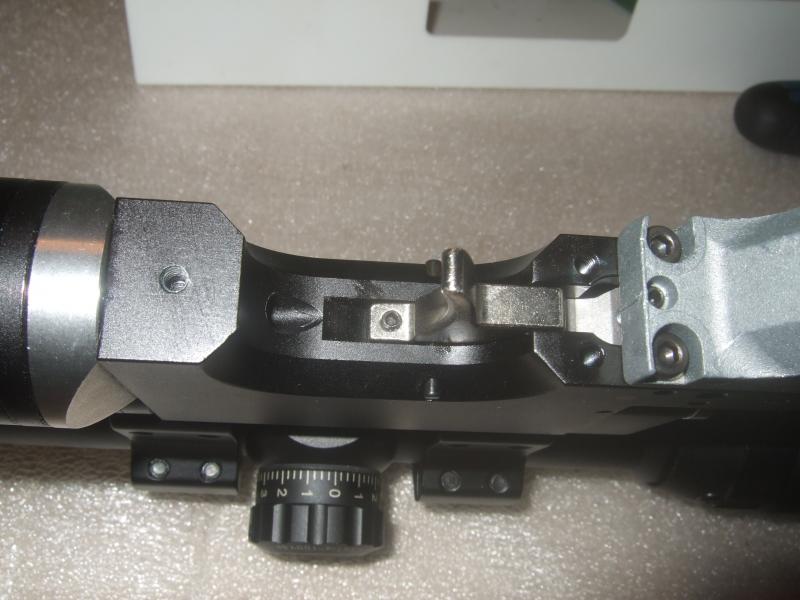

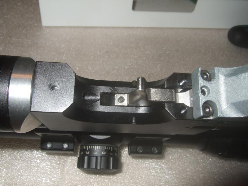

Una ultima foto del detalle de los tornillos de ajuste,
Y eso es todo
He editado porque se borraron las fotos que colgue en su dia y solo he podido recuperar estas
un saludo
Hola, a 28/2/18 añado foto con los tornillos de ajuste de los dos tiempos y decir que los muelles son el nº 41 en el despiece.
Tambien comentar, que el tornillo nº 18, es el ajuste del transfer o estrangulador de paso de aire para un ajuste fino,
como siempre, para ajustar el regulador, es necesario vaciar el deposito de aire.
un saludo
