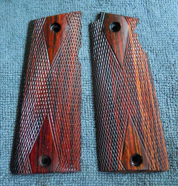

Foto de unas cachas para pistola STAR de 9 mm, madera de cocobolo, acabado con aceite corriente de linaza, a 6 € el litro.....con el Tru Oil, quedaría exactamente igual.....no hay ningún producto milagroso, lo se por experiencia.
