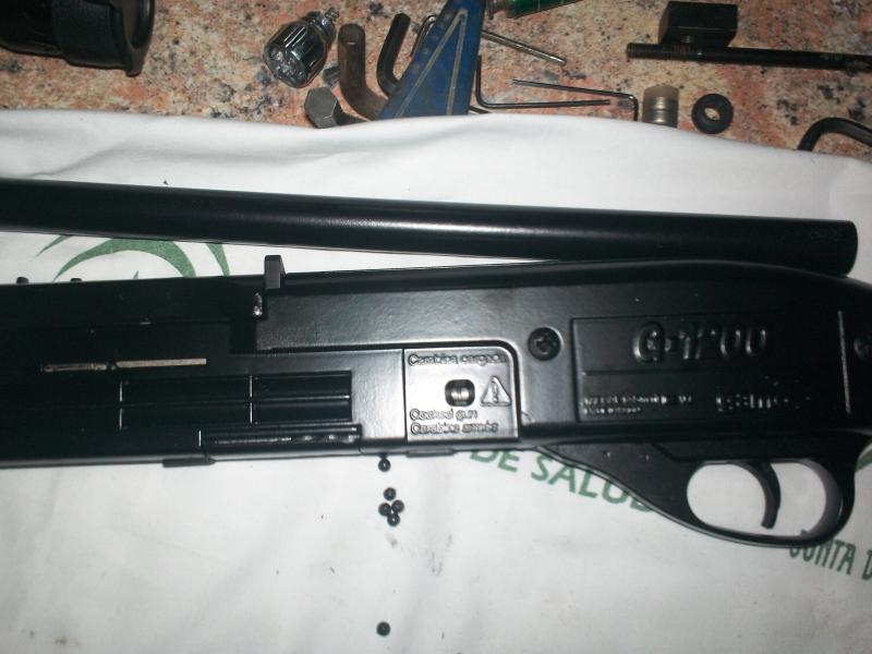

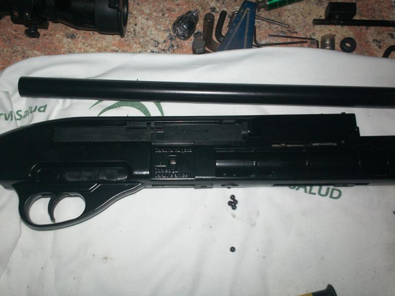

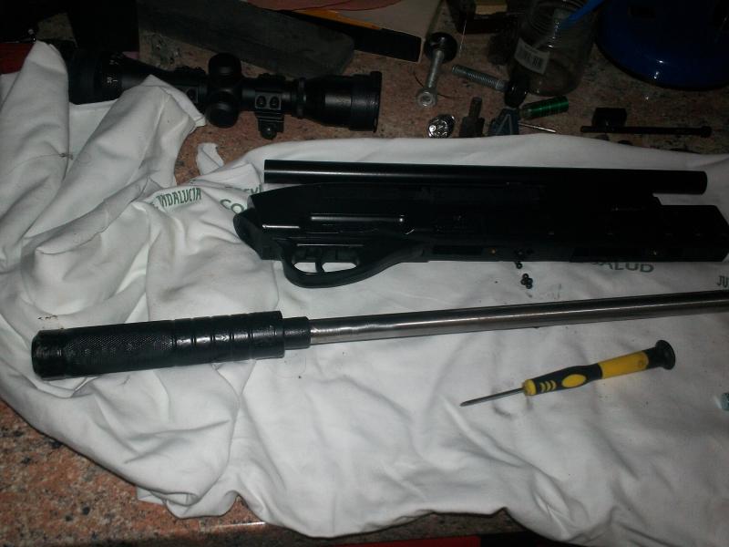

ya se que hay muchas formas de modificar una g1200 yo he optado por hacerlo asi,he querido comparlirlo con todos vosotros para aportar mi granito de arena,tambien quiero agradecer a algunos compañeros del foro por aclararme algunas dudas que tenia de como hacerlo
lo primero que hice es desmontar por completo la carabina,limpiar todas las piezas,cambiar la junta de la valvula,las demas estan en buen estado,quitar toda la pintura del armazon con gel quitapinturas,aplicarle 2 manos de imprimacion para materiales de dificil adderencia,darle 2 manos de pintura sintetica negro satinado,una vez seca la he vuelto a montar aplicando un poco de grasa de silicona,ha quedado asi

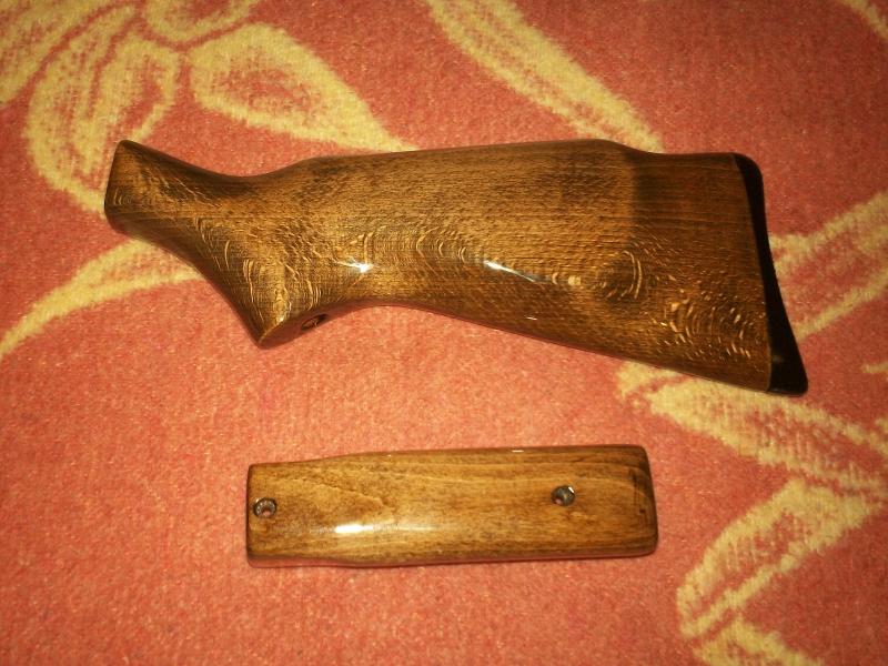

despues le ha tocado a la culata y a la pieza de la corredera,me ha costado la vida lijarla,una vez lijada le he aplicado 3 manos de betun de judea,lleva 5 manos de laca para coches con lijado entre capa y capa,tenia la opcion de lacarla en billo o mate he optado por darle laca con brillo

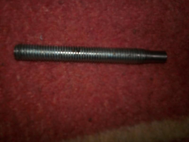

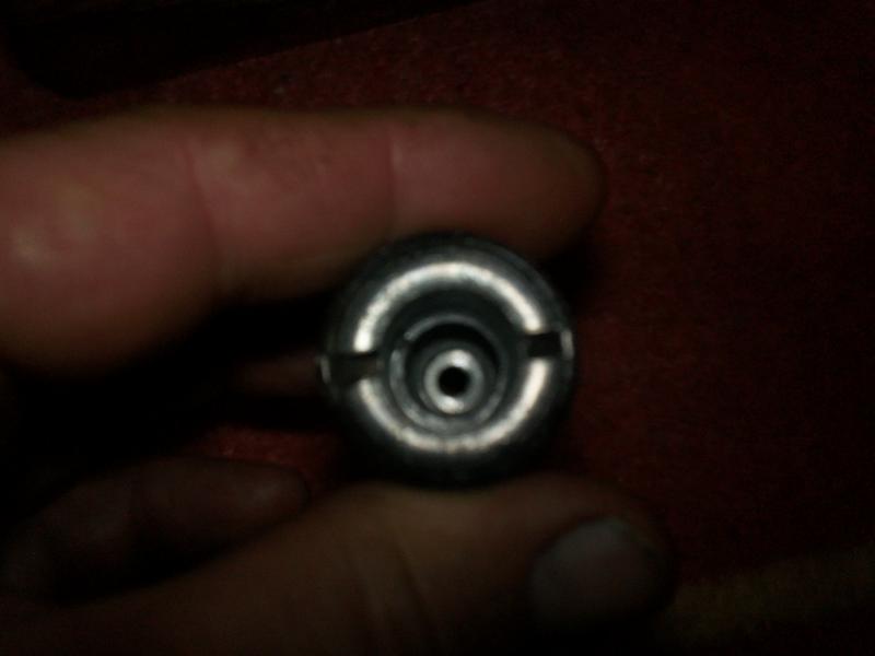

Mensajepor loba1 » 07 May 2016 19:06

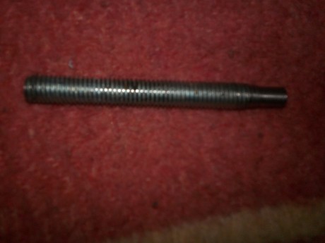

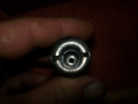

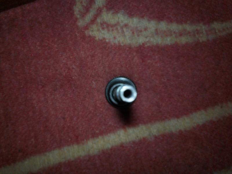

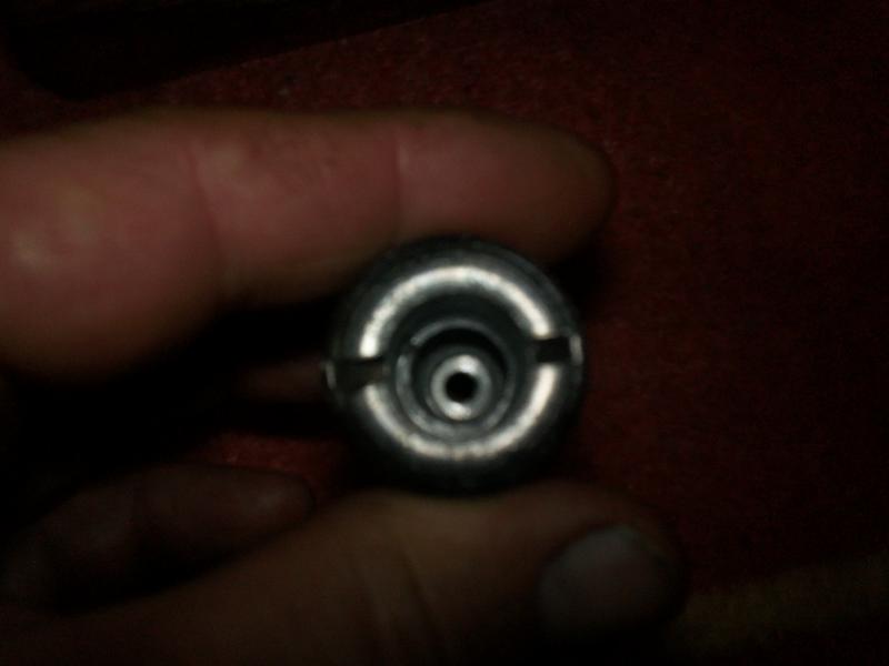

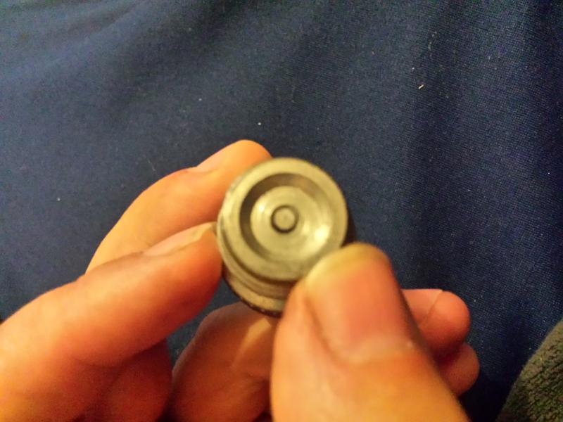

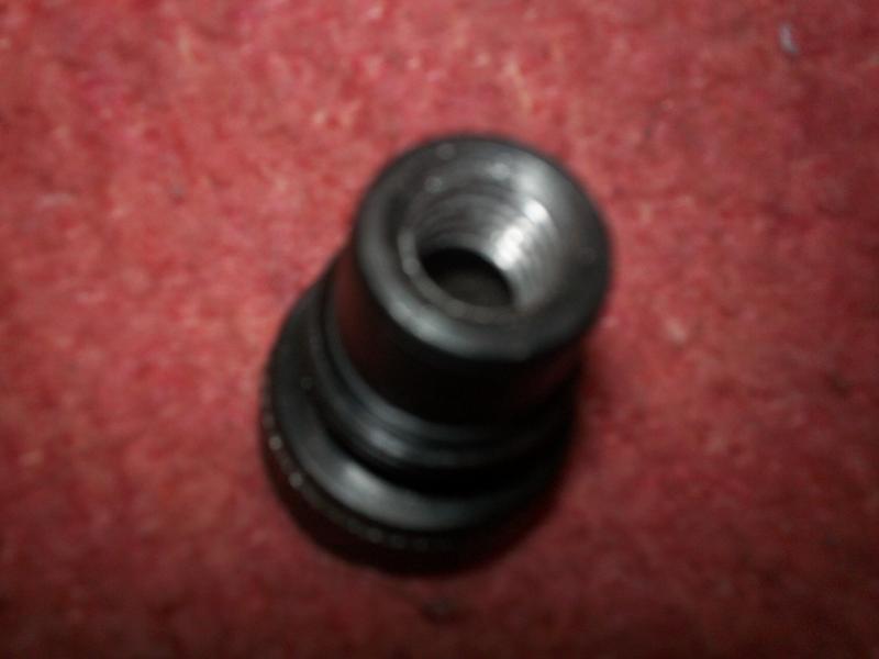

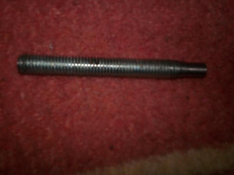

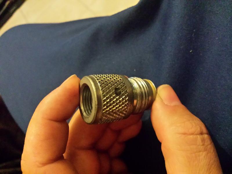

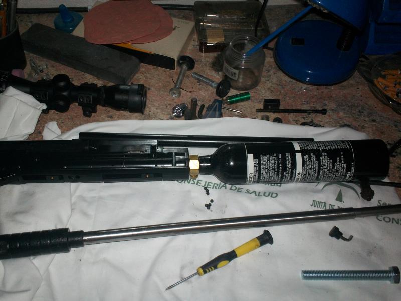

lo mas complicado que una vez terminado no lo es tanto,es hacer la pieza que sustituye a la capsula de co2 de 12grs,se trata de un tornillo de m10 de 12cm de largo,lo he cortado a 9cm y hecho un talado con una broca de 6mm como quedaba muy poca pared taladre otro pero esta vez con una broca de 4mm,el taladro no esta esactamente en el centro pero con las herramientas de las que dispongo no queda otra,para mi no ha quedado mal,despues un repado a la parte donde asienta en la junta de valvula,al tapon que empuja a la capsula le he pasado un macho de m10 para roscar el tornillo antes mencionado,por la parte exterior lo he taladrado a 15mm para pasarle el maco de m16/150 para clocar el adaptado de botellas de 88grs

ahora la carabina dispone de 4 opciones de carga de co2
botella de 12grs con adaptador de botella de 88grs
botella de 88 grs
botella de 9 onz
capsula de 12grs desenroscando el torillo m10 taladrado

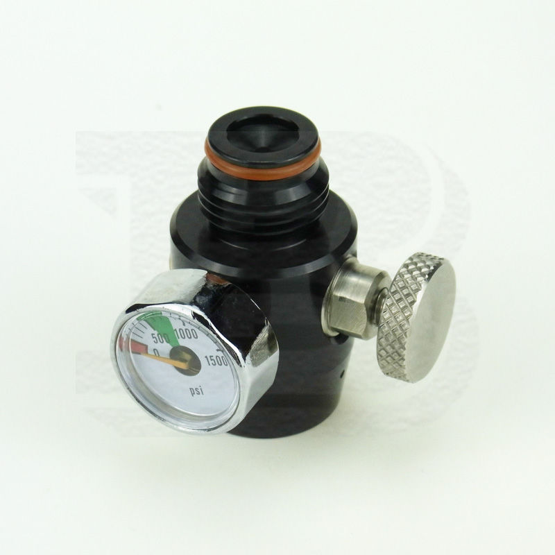

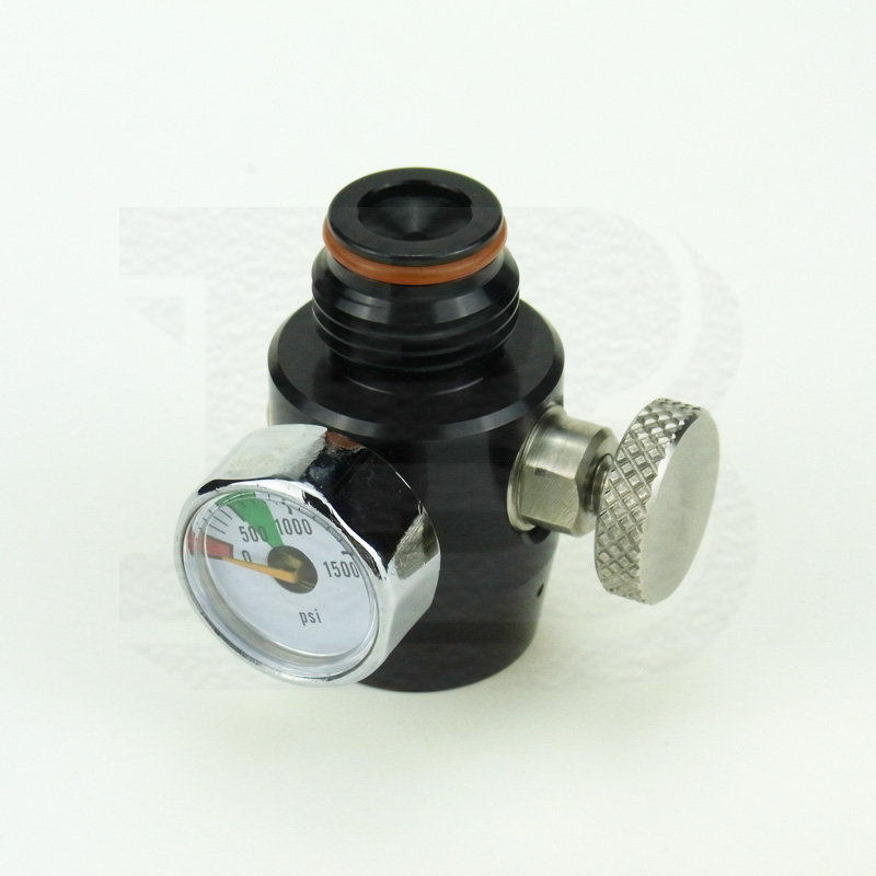

la botella de 9onz no va ahi,va en el regulador,cuando me lleguen los adaptadores y los monte pondre las fotos de como queda

Hola Loba
Me gusta como te está quedando ,solo me queda una pregunta ,¿has montado el cañón con la botella puesta y no te toca en él ? . Si es así me ahorraría una pasta

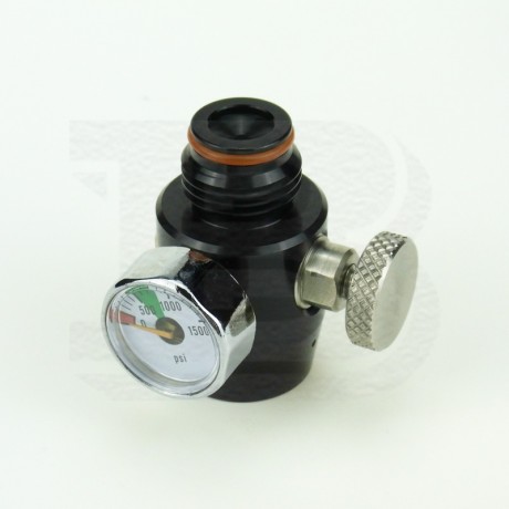

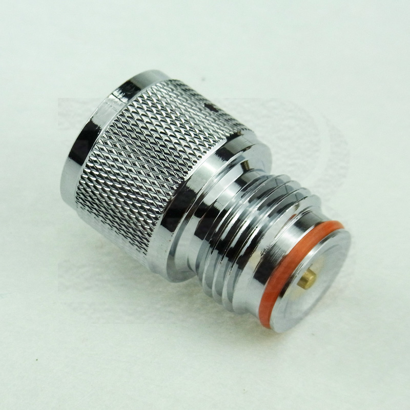

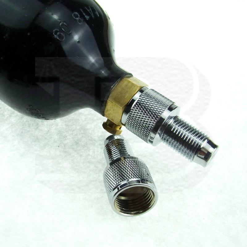

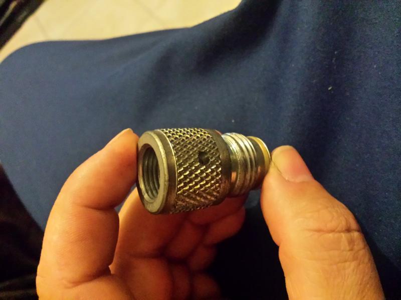

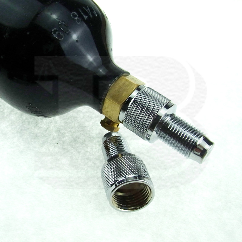

Una pregunta cuando roscas el adaptador de paintball al cual va roscada la botella de 88g como accionas la válvula que hace que no se vacíe la botella???
ya se que hay muchas formas de modificar una g1200 yo he optado por hacerlo asi,he querido comparlirlo 90
Válvula que hace que al meter presión no abra
ya se que hay muchas formas de modificar una g1200 yo he optado por hacerlo asi,he querido comparlirlo 91
Adaptador regulador de paintball o botella 88g
Última edición por zuloski el 08 May 2016 00:40, editado 2 veces en total.

con la funda del cañon si pega,pero una vez que le ponga los adaptadores y el regulador,como queda mas adelantada no pega,de todas formas en caso de que no la pueda poner le pongo la de 88grs recargable.Si te parece bien esperate a que me lleguen los adaptadores y te lo confirmo

La válvula que hace de cierre en el adaptador de botella de 88g como la abres cuando está colocada?
loba1
Mensajes: 1170
Registrado: 24 Feb 2013 17:52
Re: asi esta quedando la G1200
Mensajepor loba1 » 08 May 2016 13:23
se abre al roscarla y el regulador tiene llave de paso
