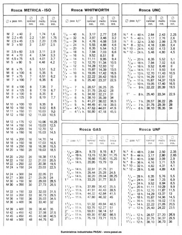

Te paso una tabla de algunas de las roscas más comunes que existen las de fontanería creo que son paso gas

Gracias por la tabla Zuloski.
He estado buscando por la red y sí, las de fontanería son rosca GAS. No son UNF.
Lástima.
