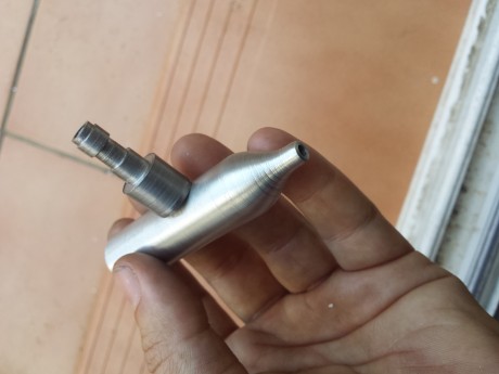

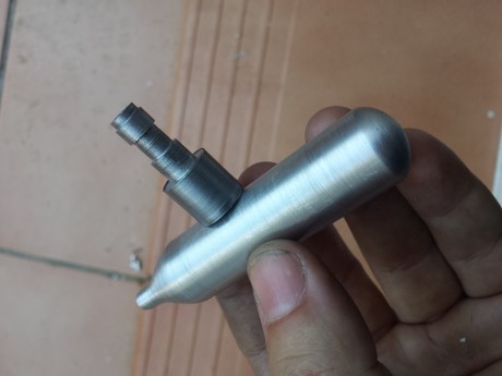

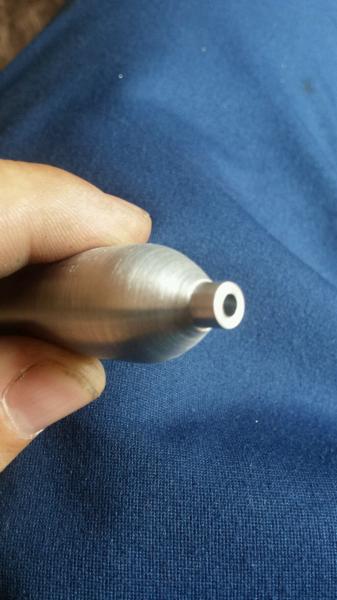

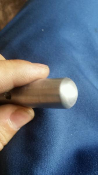

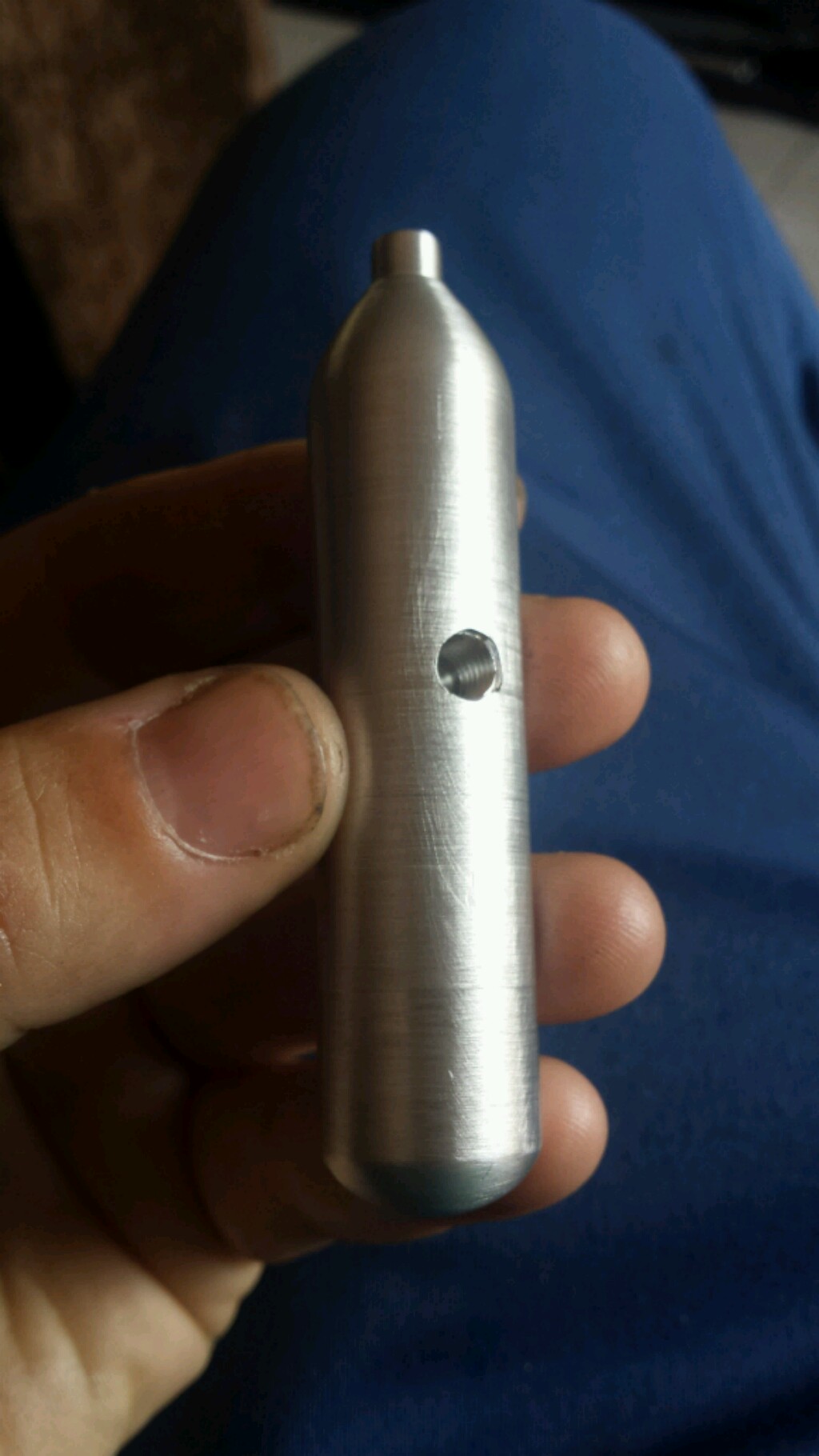

Bueno pues a petición de un amigo le fabrique en aluminio macizo con la forma de una botellita de co2 y con foxter rápido macho ( el material del foxter salió de un trozo de cañón del 4,5 :mrgreen:).
Con esta pieza y un remoto a botellón de co2 o a botella de aire comprimido con regulador a no más de 60 bares se puede poner en cualquier pistola o carabina en la que se pueda tener acceso ( dígase pistolas en las que con la cacha quitada se ve puesta) se pueden comprobar si hay fugas en dichas pistolas o carabinas.
Bueno pues a petición de un amigo le fabrique en aluminio macizo con la forma de una botellita de co2 00
Bueno pues a petición de un amigo le fabrique en aluminio macizo con la forma de una botellita de co2 01
Bueno pues a petición de un amigo le fabrique en aluminio macizo con la forma de una botellita de co2 02

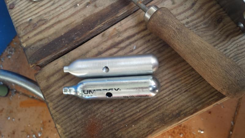

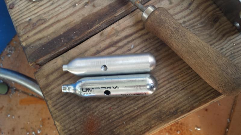

En una de las fotos anteriores se ve un intento con una botellita original de co2 pero no tiene la suficiente pared para roscar el foxter.
Bueno pues a petición de un amigo le fabrique en aluminio macizo con la forma de una botellita de co2 10
Bueno pues a petición de un amigo le fabrique en aluminio macizo con la forma de una botellita de co2 11
Bueno pues a petición de un amigo le fabrique en aluminio macizo con la forma de una botellita de co2 12
