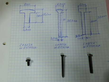

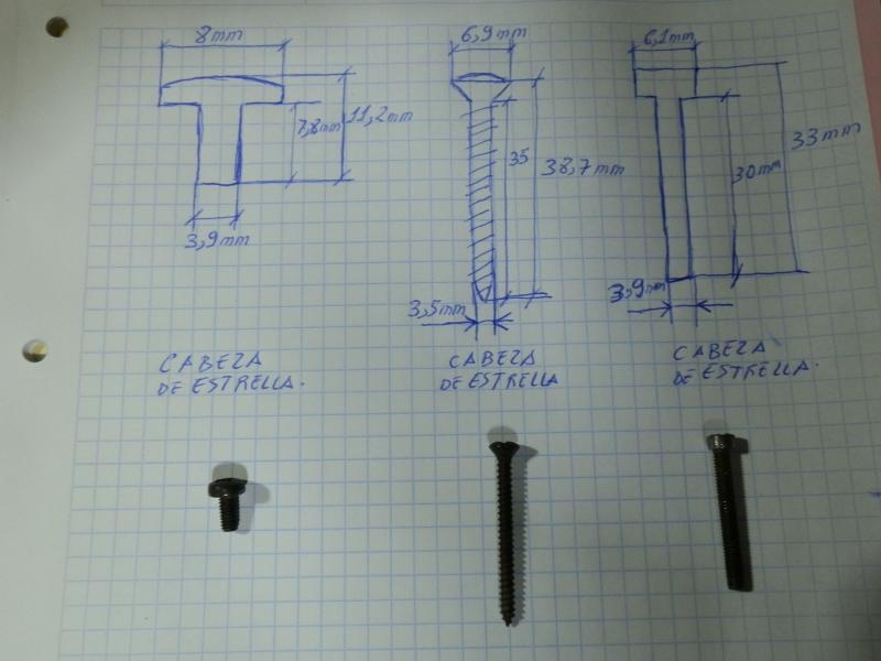

Hola, necesitaba saber la medida de los tornillos de la empuñadura y carrillera. Gracias
Re: desmontar Gamo 85 Gamatic
Hola compañero, pues como te dice el compañero paxaro los tornillos se aflojan a izquierdas. En cuanto a las medidas de los tornillos, que medidas necesitas, largo de los tornillos?, diametro?.
Salu 2.
Salu 2.
elinstructor
- .44 Magnum
- Mensajes: 168
- Registrado: 26 Ene 2009 08:01
Hola michel88 y gracias por responder, me faltan las medidas de los tres de la empuñadura uno con tuerca y los dos de la carrillera, diámetro, largo y tipo o modelo. Muchas Gracias
Hola muy buenas, los tornillos de la culata son de tipo tirafondo, y los de la empuñadura son de rosca métrica, todos ellos con cabeza de estrella.
Salu 2.
Salu 2.
elinstructor
- .44 Magnum
- Mensajes: 168
Muchísimas Gracias michel88.
elinstructor
- .44 Magnum
- Mensajes: 168
Llevan algún tipo de arandela? Salu2.
Hola, no, no llevan arandelas.
elinstructor
- .44 Magnum
- Mensajes: 168
Gracias, lo decia porque los dos del armazon si las llevan. Otra vez Gracias

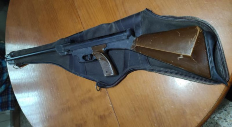

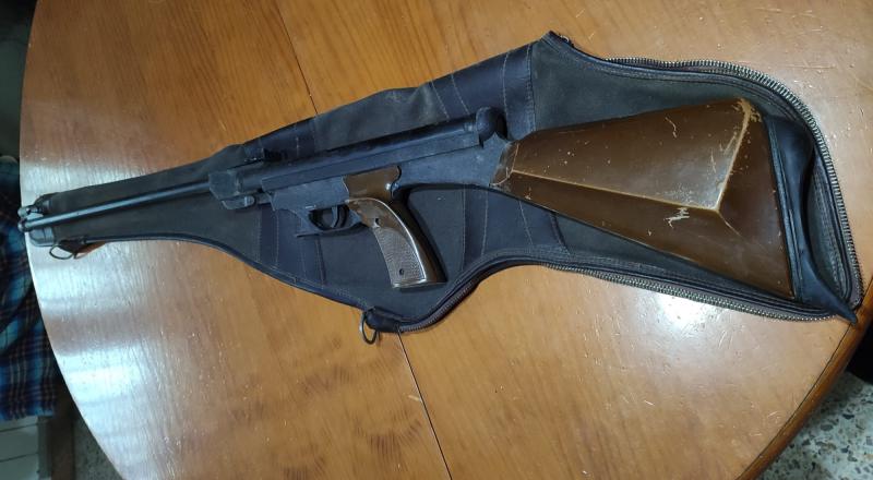

Hola, quería saber las medidas de la funda original Gamo para la Gamatic-85. Gracias
elinstructor
- .44 Magnum
- Mensajes: 168
