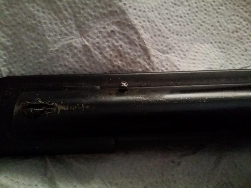

Hola, hace mucho que no me pasaba por este subforo ya que había abandonado el tema del aire comprimido.
Tengo ahora intención de retomarlo y he tenido la mala fortuna de que al reapretar los tornillos Allen que le tenía puestos a la Fénix 400 he partido uno de los delanteros, para colmo le había echado Nural50 que es para fijar las roscas y ahora no puedo sacarlo ni calentando por que además apenas lo puedo coger con los alicates por lo que no puedo hacer gran fuerza.
Sabiendo que los que lleva de serie son muy blanditos he comprado esta mañana los Allen para sustituirlos y que quede más firme la carabina, lo malo que yo quería tornillos 12.9 que son los más fuertes pero no tenían en la ferretería y me han dado de 8.8. He pensado que bastaría pero he apretado con una carraquita de la marca Facom del trabajo, que tiene unos webs increíbles, y lo ha partido como si nada.
Quería saber si teníais alguna solución al tema o directamente voy encargando a Cometa una cámara nueva.

Calor con soldador de estaño y alicate de precion.
es la unica idea que se me ocurre a no ser que lo taladres con una broca de 3-4mm y un macho de roscas a izquierdas....
pero calentandolo bien y con el alicate de precion deveria salir,otra cosa es que despues de eso tengas que cambiar el sello interior porque al coger mucho calor quizas se derrita,aunque para hacer la prueba de calor y no cargartelo puedes hacerlo cargada (sin Balin) para que el sello quede detras de la zona y mas alejado.
Tambien puedes probar con una llave de tubo.

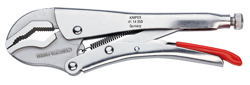

Me refiero a este tipo de llave https://es.dreamstime.com/fotograf%C3%AD ... ge24071857, no se si ahi se la conoce mejor por llave de ¿grifa?

Si el tornillo partido sobresale algo, podrías hacer una marca central a modo de poder sacarlo con destornillador plano, no sé si me explico.
Solo con que sobresalga 2,3,4 mm lo tendrías solucionado. Es otra solucion

Sí, sí, eso es lo que voy a usar, el alicate de presión, el problema es que casi no se puede agarrar. Si sobresaliera aunque fuera un centímetro ya lo hubiera sacado.
Ya os contaré cuando pueda.

Re: Ayuda. Tornillo partido en Cometa F400
Hola, si veo bien la foto y es el derecho el tornillo dañado. tienes sitio de sobra para hacer un corte recto con una dremel y usar un destornillador plano despues de haber calentado un poco la zona.

Pues bien, no me ha quedado más remedio que hacer un agujero por que en el taller del trabajo no nos quedaba una broca más fina que el diámetro del tornillo. Como es un mal menor, el agujero ya está hecho y en cuanto pueda sólo me queda hacerle una nueva rosca y repasar la del tornillo que sirve de eje al cañón, que también estaba tocada.
Una vez lo tenga hecho, tornillos nuevos, apretar con cabeza y una gotita de Loctite, nada más. Ya he aprendido de la experiencia.
Decir que lo de la ranura para sacarlo con un tornillo plano es lo primero que se hizo pero como el tornillo no es de acero bueno si no bastante blando y se ve que se había quedado soldado por el Nural que le eché, no sirvió de nada, el tornillo se rompía.
