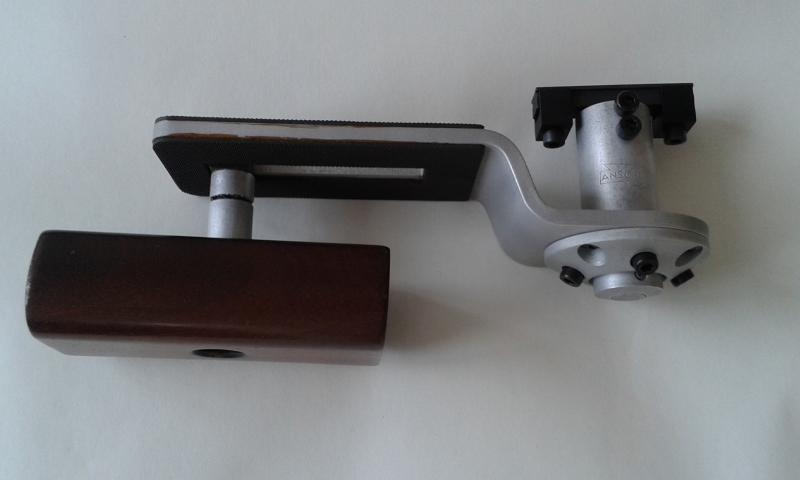

Creo, que a esa clásica carabina, lo suyo, seria ponerle una seta para carril UIT, algo como lo de la foto, que se ancla directamente al carril UIT...

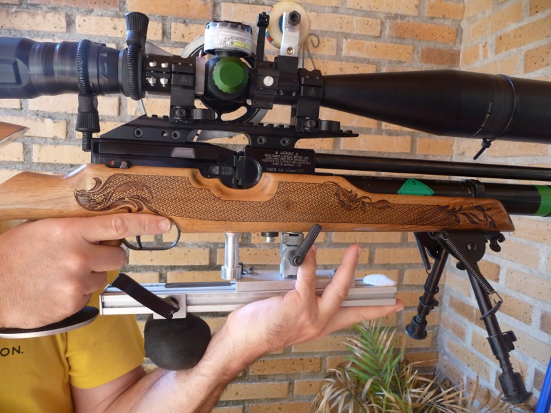

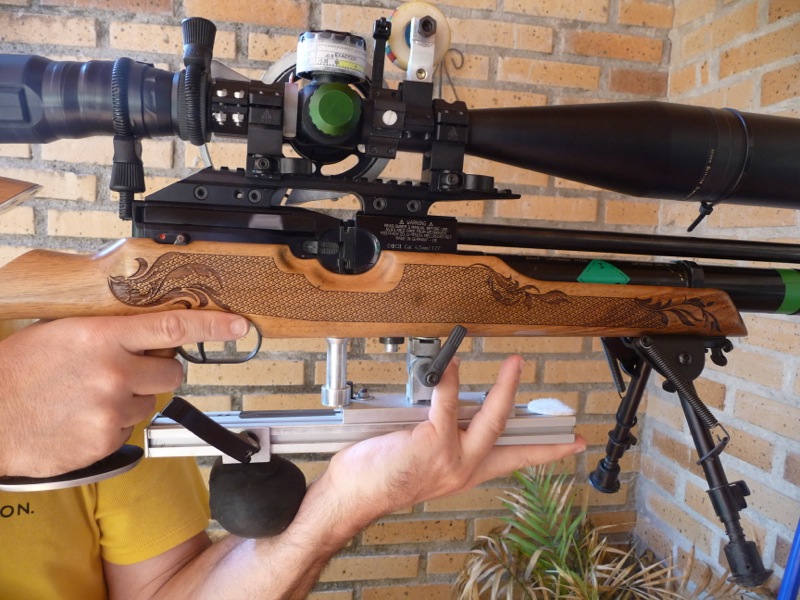

La posición, es mas o menos, que puedas sujetar bien la seta, con la carabina apuntada, y el codo que sujeta la seta, bien pegado al cuerpo.

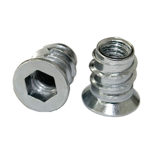

Si por el interior del cajeado de la madera, molesta la cabeza del tornillo, y no hubiese espesor suficiente en la madera para hacer un escariado para la cabeza del tornillo, puedes usar una tuerca de embutir en la madera, con rosca métrica de 6 mm en el interior, que venden en almacenes de carpintería, y el dia que le quites la seta, le tapas el agujero con un esparrago roscado de 6 mm, y asi, no se ve el taladro.
Una foto, de como son las tuercas de embutir.....
