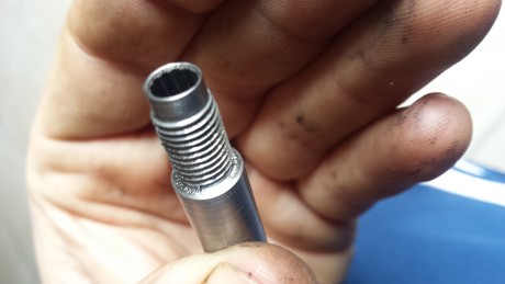

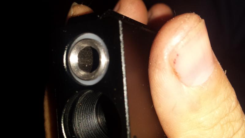

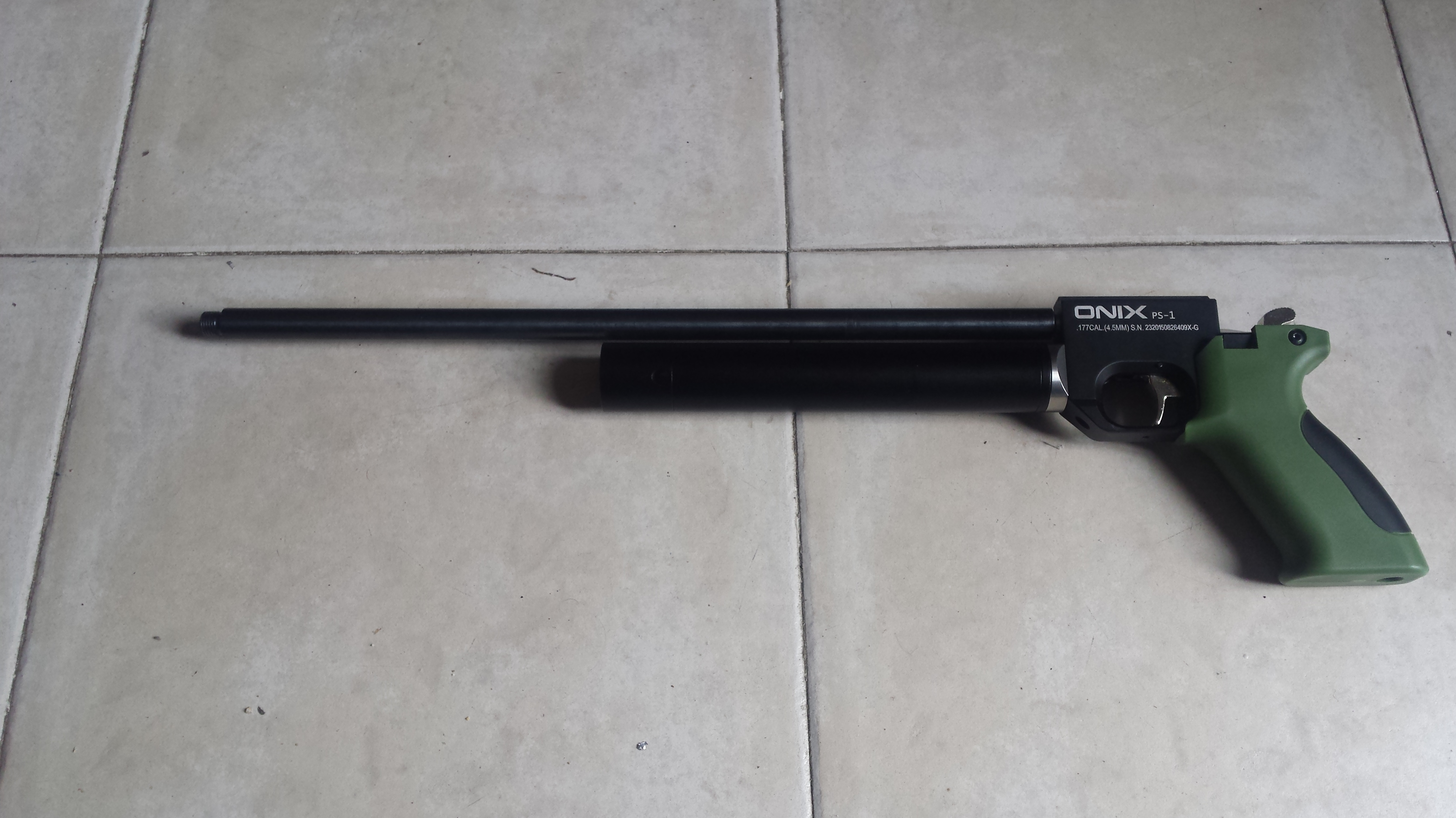

Bueno pues hoy me llego un cañón que le compre a un compañero del foro y procedo a hacer la prueba del mecanizado para adaptarlo a mi pistola onix que compre en 4,5

Como se ve en foto entra y enrosca bien y dispara pero se pasa de la potencia legal.
A continuación procedere a cortarlo y dejarlo a la misma medida del bullbarrel original ganando unos 7cm más de cañón haber si, sin tocar nada me sube a unos 19-20 julios ya iré mostrando el resto

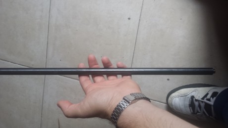

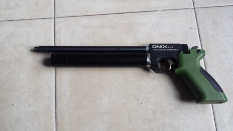

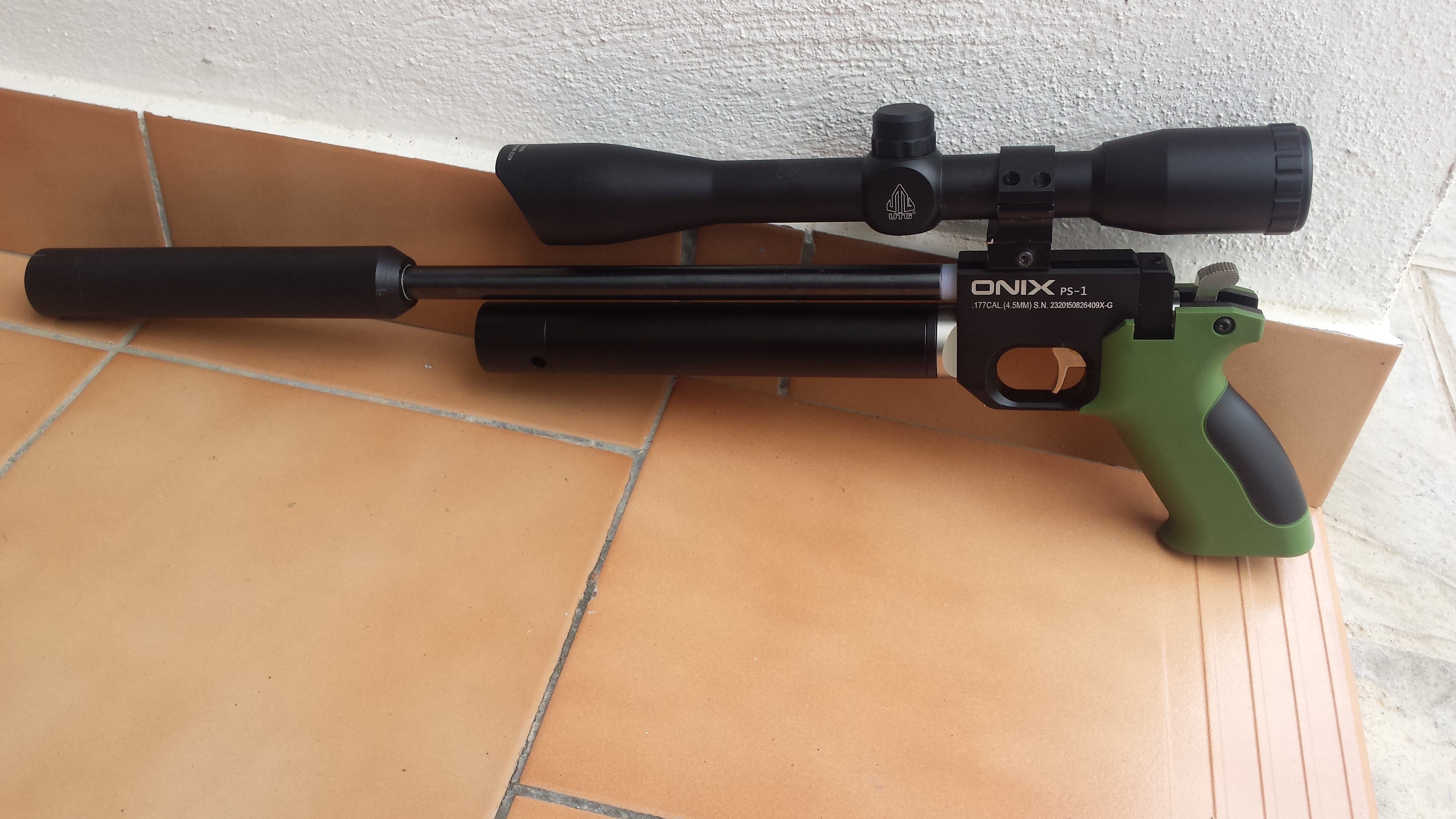

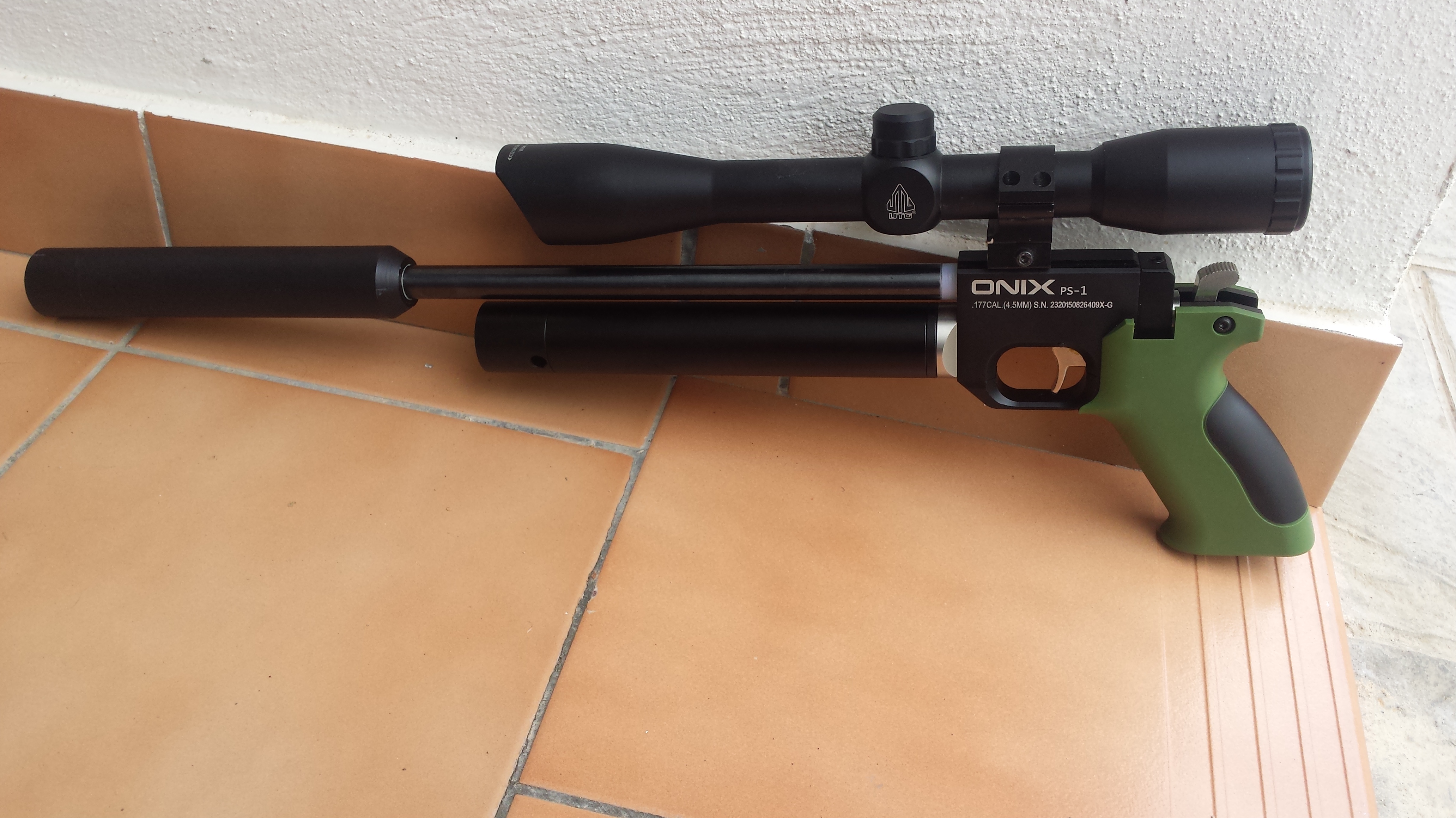

Bueno recortado y 10cm más largo que el original 20j clavados sin tocar muelle ni nada si lo hago queriendo seguro que no me sale.
Tendré que refrentar un poco la entrada por que cuesta meter el balin por lo demás perfecto mañana haré pruebas de precisión.

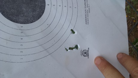

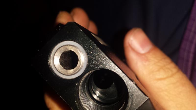

Pase un escariador de 5,5 en la boca de entrada al haber cortado las estrías no me dejaban meter el balin con facilidad la primera prueba a sido a 12m tengo que probar a más distancia el disparo de la derecha a sido ajustando y la prueba se a hecho con fft
Bueno pues hoy me llego un cañón que le compre a un compañero del foro y procedo a hacer la prueba del 40
Valla la foto salió torcida
Bueno pues hoy me llego un cañón que le compre a un compañero del foro y procedo a hacer la prueba del 41

lastima de medidas justas , si no en .25 tiendria que ir bien

Bonito cacharro. el culatín supongo que estará en proceso de invención no? :mrgreen:

Tanto mi amigo José blanco como Javier (rapid) se están encargando de ello jeje

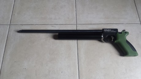

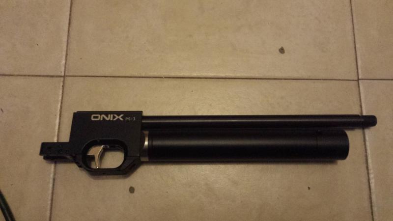

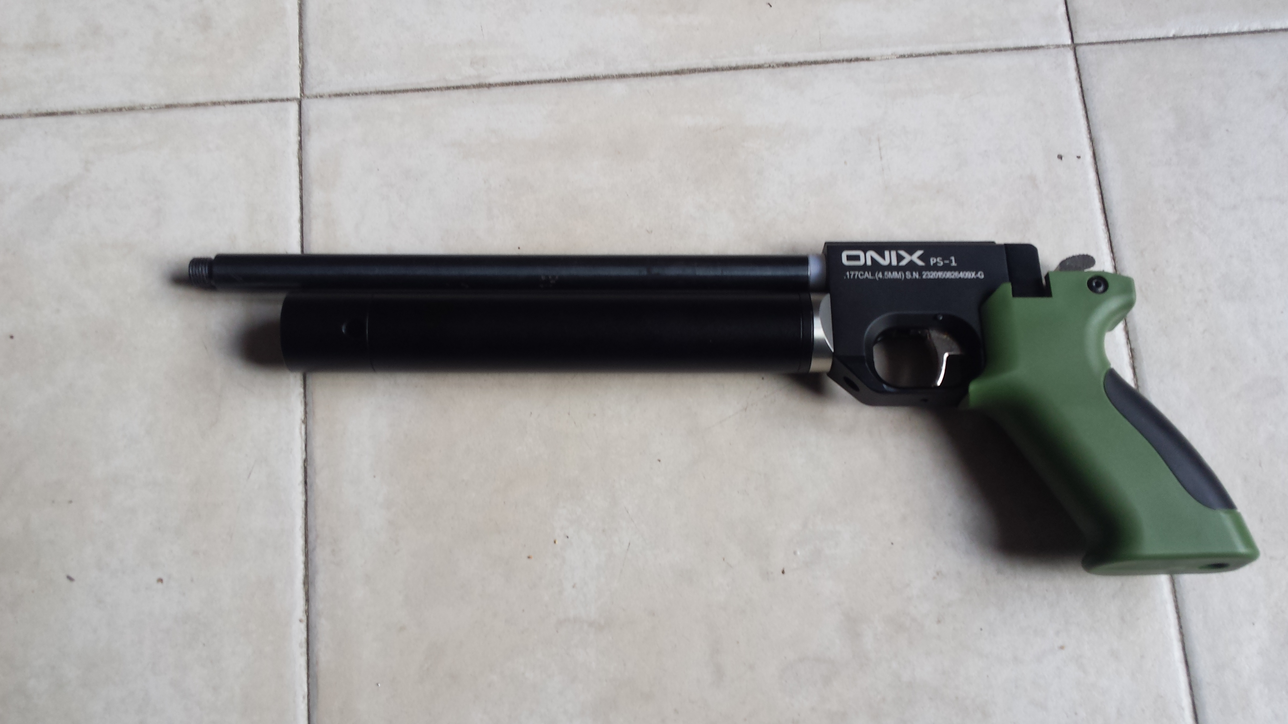

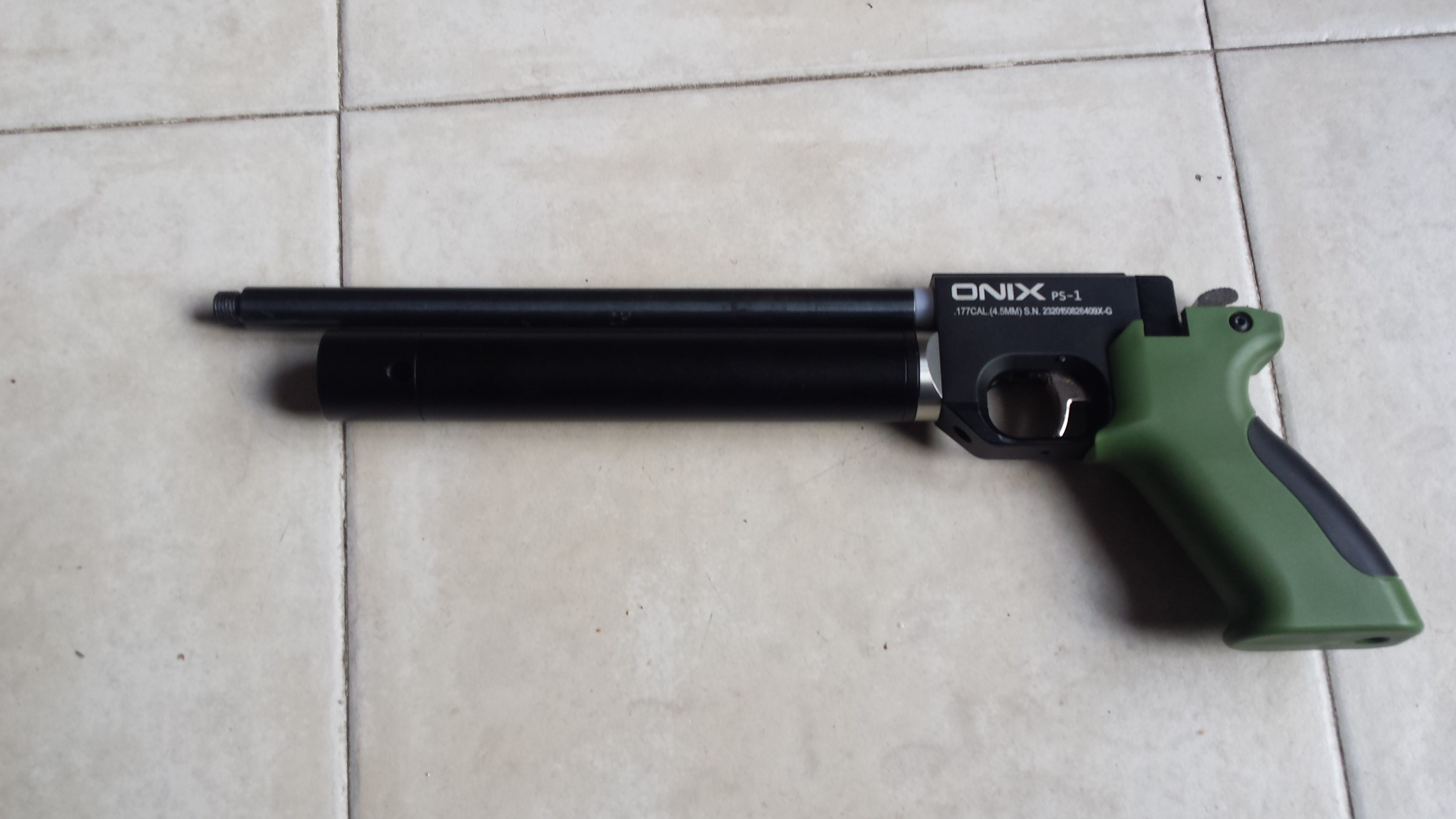

Bueno por caprichos de un amigo procedí a meter un cañón en 6,35 en la pistolilla desmonte la válvula y tube que sustituir el casquillo donde normalmente roscamos el cañón original por uno de naylon libre ya que hay poco margen para roscas y le deje un pelin más corto para el asiento de la torica.
Acto seguido un par de prisioneros encima del breech para sujetar bien el cañón y listo queda montarla y ver que es capaz de hacer el bichito este jeje.
Bueno pues hoy me llego un cañón que le compre a un compañero del foro y procedo a hacer la prueba del 90
Queda 2cm más larga que con bullbarrel original y con 12cm más de cañón que el original
Bueno pues hoy me llego un cañón que le compre a un compañero del foro y procedo a hacer la prueba del 91
Asiento donde va la torica que cierra
Bueno pues hoy me llego un cañón que le compre a un compañero del foro y procedo a hacer la prueba del 92
