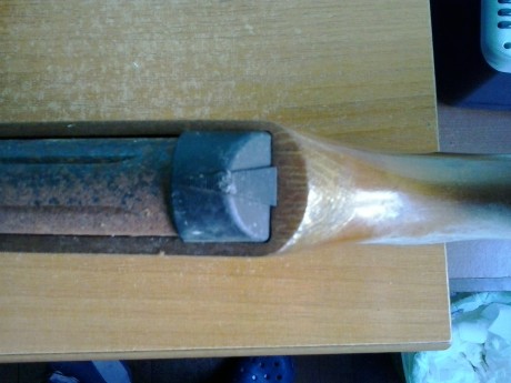

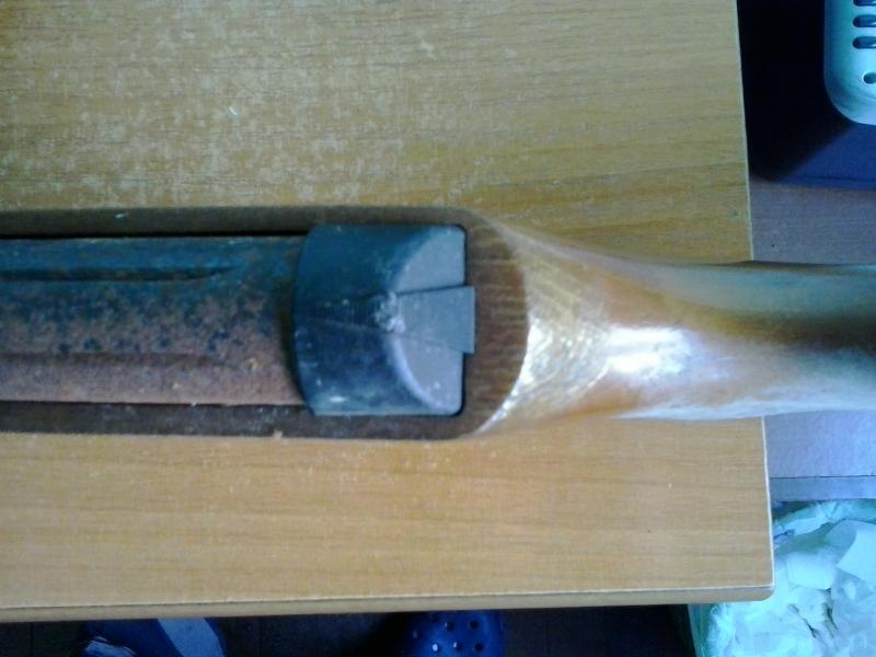

Re: cometa V Num.406 Restauración.
Hola Paxaro. Creo que no entiendo muy bien lo que me dices con lo del tronillo de la báscula. fíjate que ya saqué un pasador de ésa zona pero no sale.
Te pongo una foto donde se ve el problemilla que tengo. La guía. no me deja tirar hacia arriba de la palanca y no sale. Lo del tronillo que dices no sé muy bien a qué te refieres. Miré el despiece de la carabina pero sigo sin pillarlo. Sé paciente conmigo.
Date cuenta que el émbolo ya está fuera aunque en la foto sale dentro.
Ahora lo pillo, que mala sombra !!
Parece que esa pieza en "U" que guía la palanca la soldaron al tubo con la palanca puesta.
Vale
Tal y como tienes la última foto solo tienes que golpear suavemente con una maza de teflón hacia la izquierda para deslizar la palanca por debajo del soporte (en dirección a donde estaba el cañón )
Mantén la cabeza de la palanca fuera de la cámara (al principio ) con un destornillador
Lo de que no salga esa palanca,es de lo más normal, con el uso de los años tiende a doblarse y arquearse.
Yo es casi todas he tenido el mismo problema, ha bastado con darle un pequeño apretón con el torno con ella recogida para enderezarla un poco, o como te han dicho,con martillo de nylon.Si la fuerzas a martillazos para que salga vas a producir un roce en el tubo/cámara con la punta de la palanca. También es cierto que la punta esta de la palanca suele coger forma para fuera ,no pasa nada por darle con una lima ,pues se intuye la forma y la rebaba que va cogiendo.
Gracias a todos, lo he podido sacar y casi sin problemas, seguí los pasos del destornillador y TACHÁN!

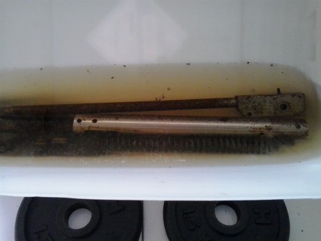

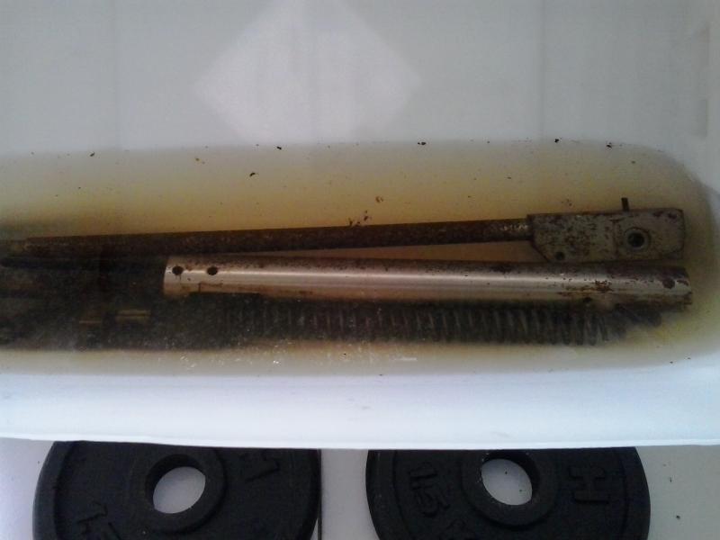

Hola Jamma, te a quedado muy bien, yo hubiese sumergido las piezas en vinagre, se come el oxido.
Yo utilizo grasa de litio y aceite para armas y un poco de grasa de silicona para la torica del cañon ( esto no es imprescindible, puede valer aceite de silicona si no tienes grasa ).

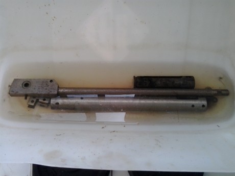

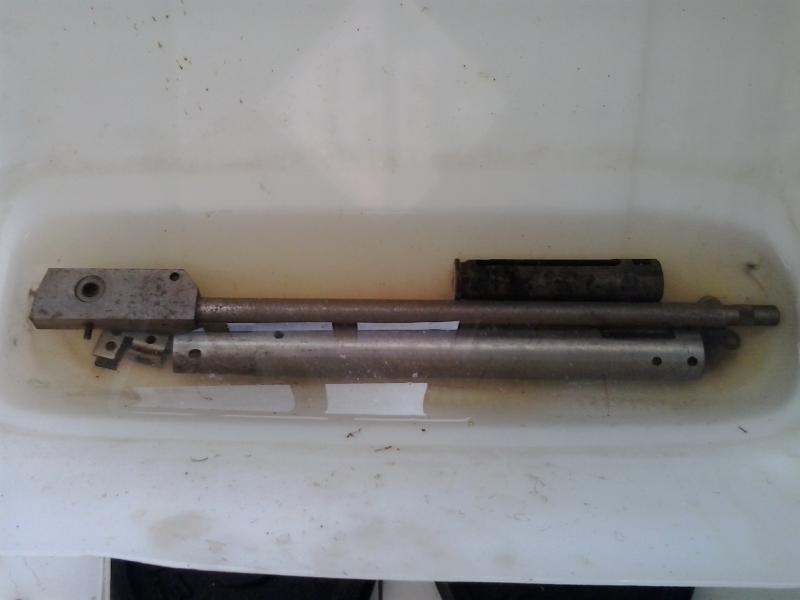

Unas fotos del trabajo que hace el vinagre, tres dias sumergidas, luego cambie el vinagre y las tuve un dia mas. El piston no tenia que haberlo metido en vinagre ya que es otro material
