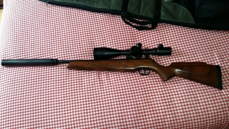

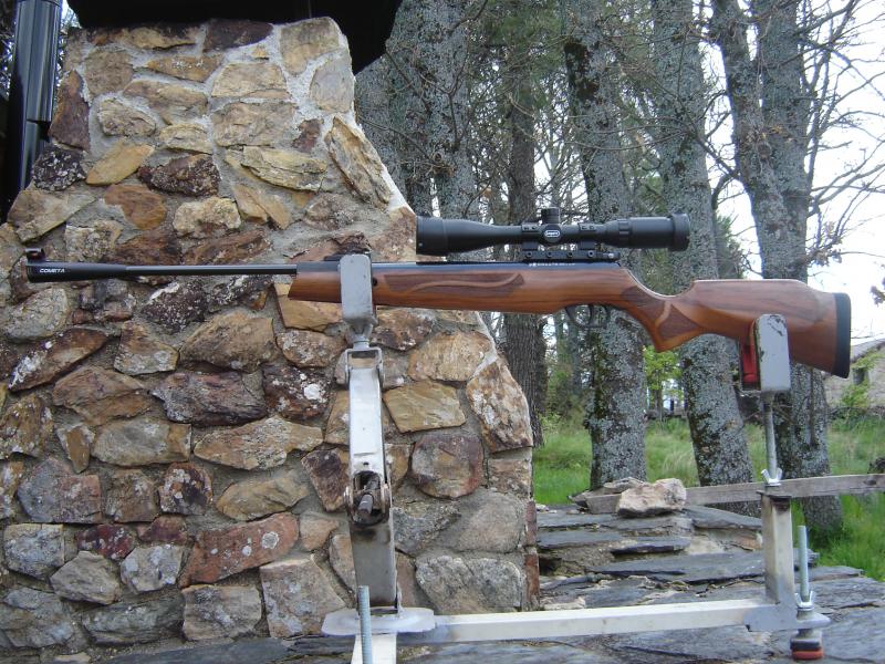

He cambiado el visor en mi cometa fusion. Ahora llevo un zos 10-40×60 y no consigo levantar el tiro. A 20 metros se me van medio metro bajos y no tengo mas clics en el visor.... ¿que hago? Monturas mas altas? En las que llevo, la campana del visor casi toca la camara de compresion.

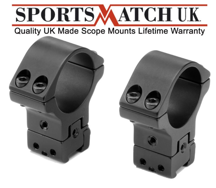

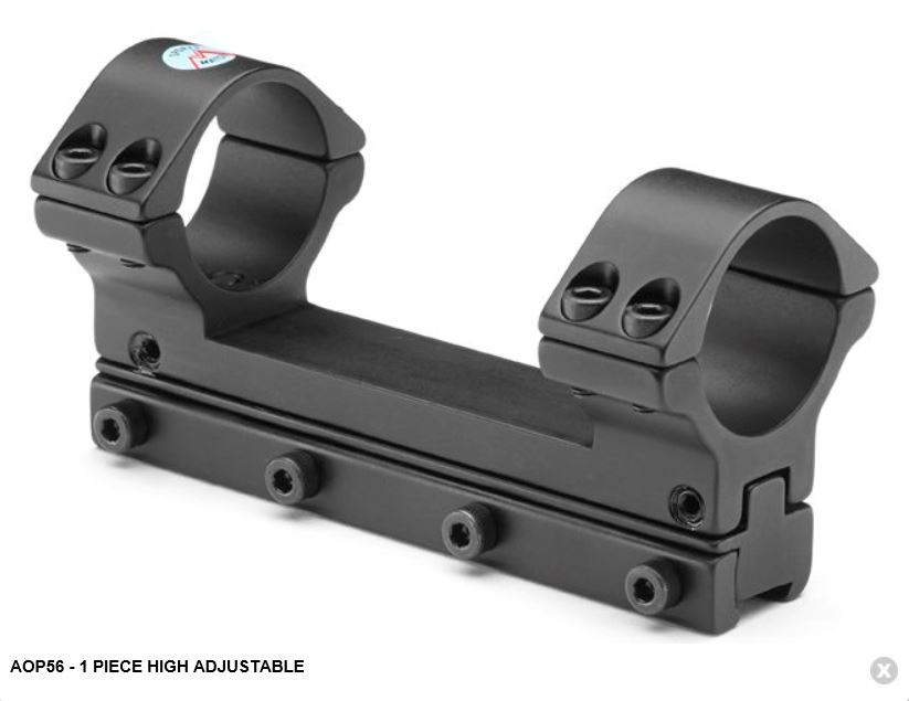

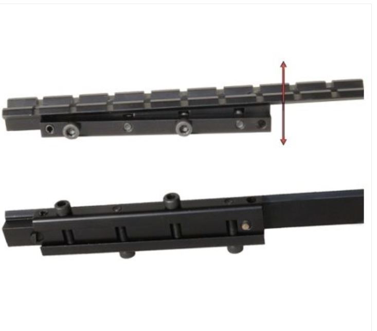

Otra solución, mas practica y drástica, es usar anillas con regulación en altura, una pasta gansa, como las Sportsmatch, o un carril Hawke, con regulación en altura.....
Aunque en tu caso, mejor te iria, seguramente, monturas monopieza ajustables....

No sabia que existieran regulables. Tengo neopreno adhesivo de 1mm. Probare a calzarlo de atras un poco. Gracias.

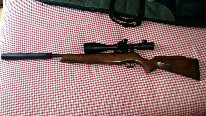

por cierto general esa carabina se parece mucho a esta
es una fenix con la culata de la fusion calibre 4.5 con un gas ram de 400Nw en lugar del que tra de casa 450Nw no se la potencia pues se me rompio el crono y no la e podido cronografiar pero calculo que tiene que estar en torno a los 15 - 16 julios no hace apenas ruido el golpe del piston es muy pequeño y apenas tiene retroceso

Si te fijas... en la mia no llevo ni monturas monobloque. Esta semana pido unas y asi levanto un poco y de paso calzo de atras.
