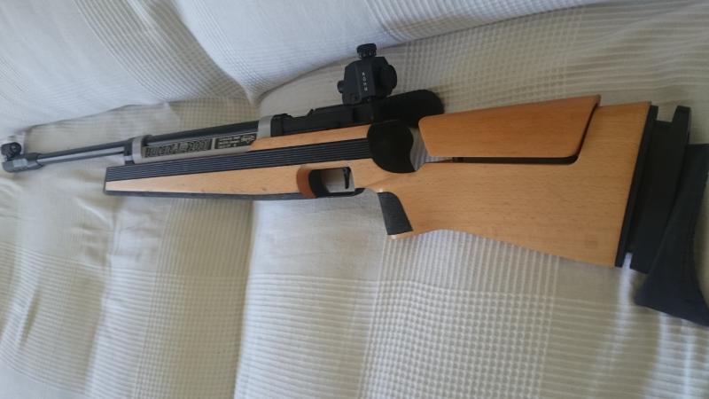

Os presento mi nueva adquisición la cual hice a un compañero del foro.
Se trata de una Anschutz superair 2001 .
El motivo de la consulta es hacerle una pequeña restauración de la madera , a pesar que se encuentra en un buen estado de conservación.
Referente a la madera será tratada con una cera y pulida la misma . Queda un aspecto más natural y parece más bonito, por lo menos a mi.
La duda me surge con el picado que lleva en el guardamanos y a lo largo del arma. Es de color negro, negro mate y desconozco el tipo de tratamiento que podría darle para que quedara con un aspecto similar al que tiene.

Las maderas, están al aceite, o barnizadas????? esto es primordial saberlo.
Las zonas picadas, puedes aumentar su color negro con tinte para madera negro, encintas con cinta de carrocero el resto, y con una brocha le aplicas varias manos de tinte (es liquido como agua) dejando secar entre mano y mano.

La madera está barnizada. Mi intención es lijarla con diversas lijas hasta que quede perfecta y después encerarla.
La mayor duda era respecto a lo que me comentas. Parece buena opción.
Veré que tal ese tinte negro. Lo buscaré.
Gracias¡!¡!¡
Gracias¡!¡!¡

Si el negro esta también barnizado, no haras nada, porque no entrara en contacto con la madera el tinte.
Yo, la verdad, la carabina, la veo mejor que bien. En mi opinión, me gustan los acabados originales, salvo que estén en muy mal estado, y esa carabina, la veo bien, bien.....la dejaría tal cual esta, original, y tal como vino de fabrica, y como le gusta a la mayoría de usuarios y coleccionistas, sin tuneados y mejoras, que a veces, pueden no salir bien.
Dale cera incolora por encima, como si fuera un suelo de parquet de madera, para realzar un poco mas esa vistosa culata.....
En realidad, las culatas que no están barnizadas, llevan un acabado de varias manos de aceite, 5, o mas todavía, de teca, de tung, de linaza, etc, que hacen que la madera esta hidratada y coja un color uniforme y mas bonito....sin esas manos de aceite, la madera, tiene un color feo y como seco, por mas cera que le des.
Yo, trabajo un poco la madera, e incluso, fabrico cachas de pistola, y tengo una Feinwerkbau mas antigua que esa, también de culata barnizada, y es lo que hago, simplemente, le doy un poco de aceite de linaza, de pascuas en viernes, a la zona picada de la empuñadura, que no esta barnizada esa zona, para que su color sea homogéneo, y listo.....
Si quieres de todas formas hacerlo, tendrías que decapar el barniz completamente con quitapinturas, el antiguo, lo hacia a la primera, pero el de ahora, por el tema medioambiental y cual, es muy flojo, y tendrías que dejar la madera completamente limpia.....un trabajo, de chinos.
Yo, la dejaría tal cual, esta impecable....

Ufff ! Vaya lío tengo compañero !!
Pues valoro lo que me comentas pero siempre queda la cosilla de poder dejarla aún mejor de lo que está , y como bien dices no está mal .
Quizás no se aprecie pero tiene unas pequeñas marcas el el lateral izquierdo, de apoyarla claro.
Por lo demás está bastante bien .
Valoraré el hacerlo o no .
Lo que me da más indecisión de hacer el trabajo es la zona del picado del guardamanos que está en negro, no querría que quedara mal y es lo que a priori veo más complicado por simple que parezca .
Por el resto confío que se mejore notablemente, tengo conocimientos con el tema de la madera aunque esas cuatro cinco capas de aceites que me comentabas no las he dado nunca...
En fin ya sé algo más.
Muchas gracias, te comentaré la decisión .

Hola Torerin
Te has comprado una arma clásica en perfecto estado de un precio considerable (al menos para mi)y hacerle cualquier reforma irreversible baja su valor
Imagina comprar un coche clásico en perfecto estado de fabrica y ponerle llantas de aluminio y alerones. ...
La elección es tuya, pero creo que con los consejos que te ha dado Manolo puede conservarse bonita por mucho tiempo

Tienes mucha razón, unos pequeños roces que ha llevado con el paso de los años, no la afean ni le hacen perder valor.....
Por mucho que se cuide, algún pequeño roce, siempre es inevitable.
Es una gran veterana, y esos roces, son heridas de guerra....
