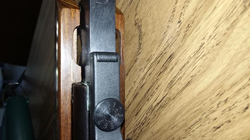

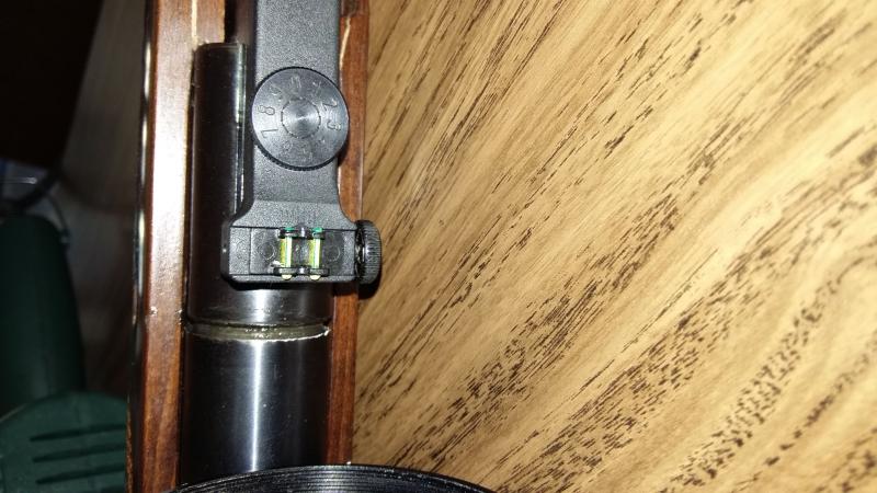

Bueno hoy despues de haber cambiado el visor, el cañon por uno de fenix del 5.5 y un muelle con un poco mas de chicha.... he decidido centrar el visor y al tercer tiro he notado algo raro, pero al quinto ha habido un estampido como si tirase con el 22... resultado... ustedes mismos...

Probablemente te hayas pasado con ése muelle con "un poco mas de chicha".

Hola, aunque nunca he visto tal cosa, solo se me ocurre que puede haber sido cosa del dieseling, Un exceso de grasa, aceite que a combustionado provocando una presion desmesurada.
lo siento, pero eso no tiene buena solucion.

Ningún muelle que quepa ahí y permita cargar la carabina puede hacer eso, y menos el de Cometa de 28 julios. Y en cuanto al dieseling... eso sería "nitroglicerining".
Por aventurar algo... las cometa fusión que yo he visto suelen tener un brillo distinto en la cámara de potencia (como formando una franja estrecha) a la altura de donde se ha producido tu rotura. No sé a que se debe ese distinto brillo, pero si hay alguna mecanización o soldadura en fábrica a ese nivel, podría ser que haya salido mal y se haya debilitado en exceso. En cualquier caso, yo me pondría en contacto con Cometa: suelen responder.

El muelle era el de 28 de cometa. Esta semana le mandare un mail informativo. Pero ya se esta reparando.

Por curiosidad, general....¿ Las Cometa sólo tienen soldadura en esa unión o también rosca ?
Una Norica que desguacé tenía rosca.
No es la primera vez que se reportan roturas en la madera o en la tornillería y el usuario tenía puesto el muelle de 28 julios. No se porque os arriesgáis por conseguir 20 m/s mas......
De todas formas ese estropicio tan feo digo yo que tiene que ser por defecto de fabricación. Por dieseling, no....o nos pasaría a todos :lol: y por el muelle de 28 julios tampoco, no creo que lleve al límite de resistencia una cámara de Fusion.
general escribió:El muelle era el de 28 de cometa. Esta semana le mandare un mail informativo. Pero ya se esta reparando.
:shock:
¿ Cómo que reparando, acaso no te cambian toda la cámara ?

Me ha dicho mi armero que no es la primera vez que ve algo asi. Por lo visto se puede soldar bien. El problema esta en desmontar la carabina......

Eso se suelda bien. A mi me pasó algo parecido, no tan escandaloso, en una QB57. Con unos puntos de soldadura bien hecha ... pero si que es para que Cometa tomara cartas en el asunto...

No dudo que pueda quedar fuerte con unos puntos de soldadura y tengas carabina para toda la vida pero yo personalmente estaría en vilo a cada disparo. Yo hubiera cambiado la cámara entera.
A tu armero no le costaba tanto mandar un correo a Cometa o al distribuidor que le sirve consultando precio de la pieza y quizás no diste mucho de lo que te cobre por la reparación.
En cualquier caso, cuando recibas la carabina reparada, a mi me gustaría ver foto de como ha quedado esa soldadura :cow:

Hola ! . En fin compañero ! , es la primera vez que lo veía en una carabina nueva !, lo había visto en una con mil años y fue al desmontarla cuando rompió ....pero en esas condiciones ? .... con que poca tolerancia y material de más trabajan.... en la hw 97 que acabo de desmontar hay para volver a soldar y quemar trilita en la cámara del pistón !!! . Espero te cubra la garantía , aunque al cambiar cañón y muelle ....no lo se !!!! , para que queréis tanta potencia ? , tiro yo con mi edgun a 18 julios , con la hatsan y la ripley a 8 julios y con las hw a16 >20y no quiero más . Suerte !!!

Pues al cambiar al 5.5 pense que un poco mas de chicha no le vendria mal. Total... habia que cambiar el muelle. Les he enviado un mail a los de cometa y me hen respondido superrapido. Me han dicho que como tiene 5 años no saben el uso que se le ha dado. Pero le envian a mi armero un cilindro nuevo. Aun no se si gratis o no.

Lo unico que se ahora es que llegó el tubo y el otro esta soldado. El lunes me la dan. Voy a montar otra vez el muelle de 28j de cometa y si vuelve a reventar montare el que esta soldado. Lo he visto y no ha quedado mal. Un poco de pintura y arreglao.

general escribió:Voy a montar otra vez el muelle de 28j de cometa y si vuelve a reventar montare el que esta soldado. Lo he visto y no ha quedado mal. Un poco de pintura y arreglao.
Espero que la cámara nueva que te han mandado de fabrica no se rompa esta vez.
Porque si te ves obligado a volver a poner la cámara reparada con soldadura....que imagino que habrá sido hecha a lo ñapas con soldador de arco y electrodo.....me gustaría comprobar la regularidad de la carabina.
La soldadura crea dilataciones y contracciones en el material base y eso es chungo en un tubo que se supone debe ser perfectamente cilíndrico.
Cuando vayas por ella el lunes ya nos dirás cuanto te ha costado la broma: precio de la cámara nueva y precio de la reparación.
