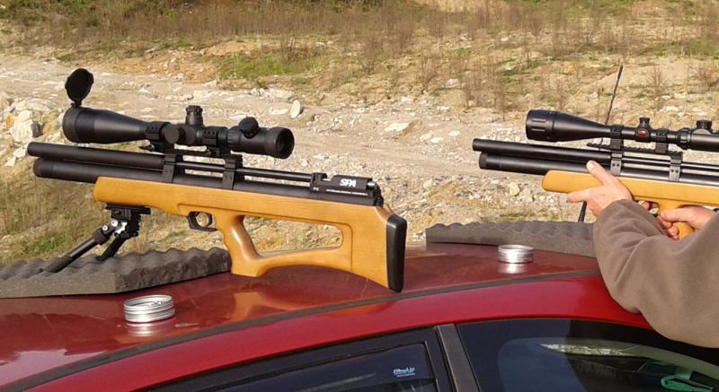

Re: tunear spa p12 5.5
Ufffff, a mi, que ya voy algo carrozon, no me va nada lo de tirar a pulso...........Tengo una Feinwerkbau de tiro olímpico a 10 m, que pesa 5 Kg, y 4 o 5 tiros, bien, pero de ahí en adelante.....
Tiro siempre apoyado con un bipode Atlas....
Comprala, que no te defraudara...te lo garantizo, ni en calidad, acabados o precisión, aunque con un regulador, mas precisión todavía, al no haber cambios sustanciales en la velocidad de salida del balin, dependiendo de la presión del deposito, aunque tampoco me apresuraría a ponérselo ya el primer dia....
No luce tanto como una Edgun, Kalibr, y estas españolas de calidad que están saliendo ahora nuevas, pero, el dinero manda.....
La mia, es la de la izq.

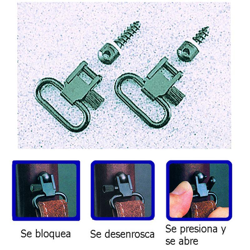

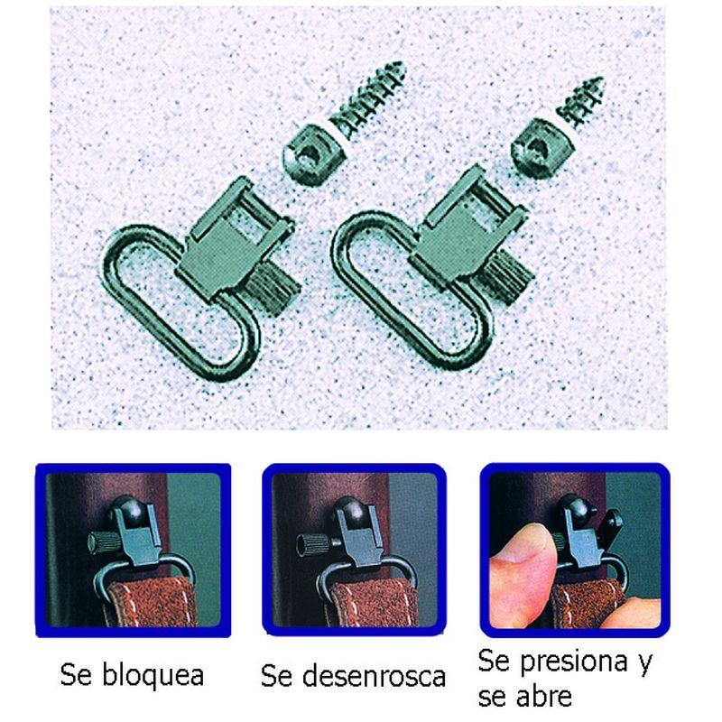

Gracias manolo en cuanto pueda me la compro perdona si soy pesao se le puede poner correa portafusil?gracias
- manolosolo
- .50 Bmg
- Mensajes: 18118
- Ubicación: Galicia
Si, y es bien fácil, pero tienes que comprar los tornillos adecuados en una armería. Ademas, el delantero ya te sirve para instalar un bipode tipo Harris, el mas clásico. El tornillo largo, iria en la culata, y el mas corto, delante, en el guardamanos.
