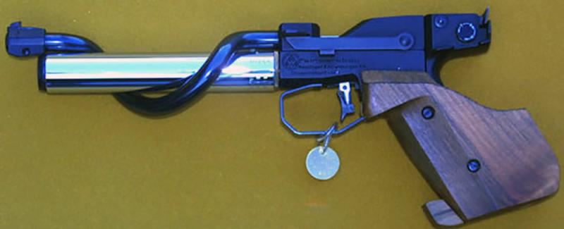

Esto lo demostró un tal Beeman, gran tirador, aficionado e importador de marcas europeas en USA. Tal es el peso de este hombre en USA, que las armas que vende, llevan su nombre, p.e. Weihrauch, Feinwerkbau, etc, se llaman en USA, Beeman........
Pues este señor, fabrico un cañon como un sacacorchos, con sus últimos cm rectos, para una Beeman Feinwerkbau Modelo 2, demostrando que tenia la misma precisión que el modelo de cañon recto..........

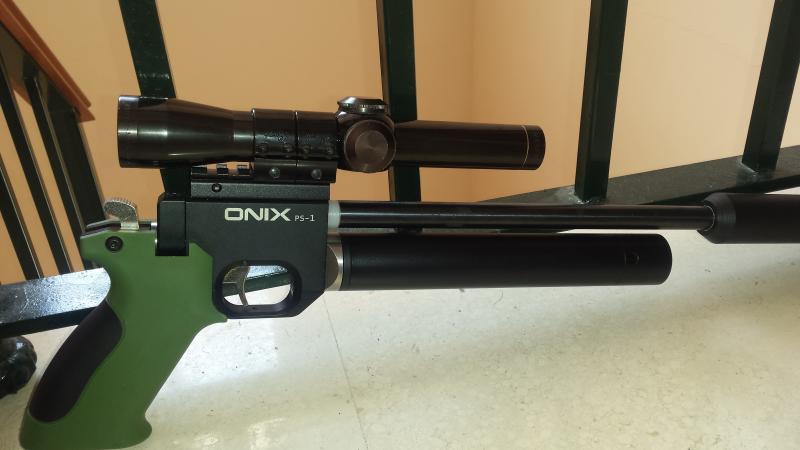

Buenas a todos, pues tras buscar y buscar información respecto a cortar un cañón no me queda del todo 170
Cañón del 5,5 adaptado a pistola de 4,5 originalmente

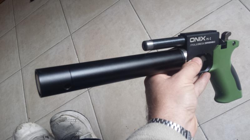

Buenas a todos, pues tras buscar y buscar información respecto a cortar un cañón no me queda del todo 171
Trozo de cañón inservible

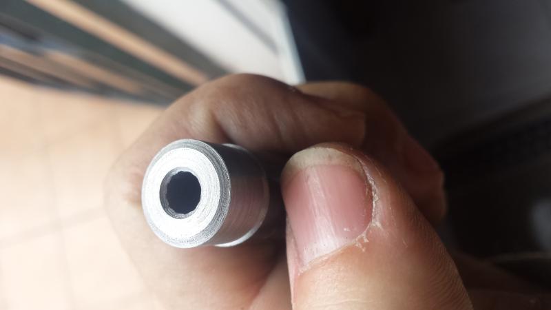

Buenas a todos, pues tras buscar y buscar información respecto a cortar un cañón no me queda del todo 172
Corona
