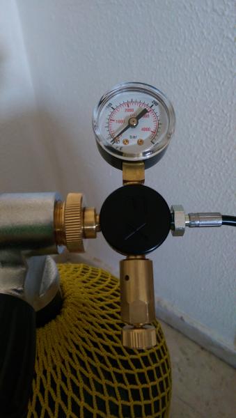

Hola a todos, tengo una estación de carga fx y una botella de buceo de 300bar, el problema es que no me sella cundo la rosco a la grifería de la botella de buceo y se escapa todo el aire, agradecería algún consejo..gracias

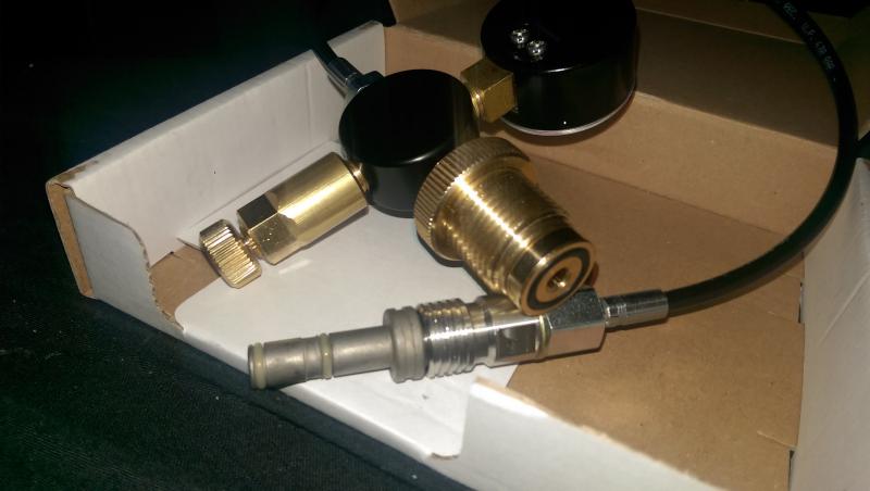

comprueba que lleve la torica de asiento en la parte de atras de la rosca de la estacion de carga

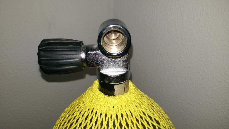

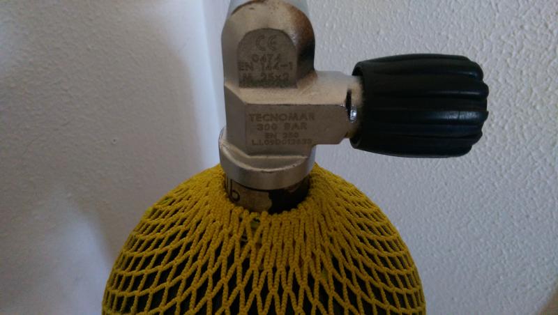

pon unas fotos de la griferia de la botella , no vaya a ser que sea esa griferia para oxigeno y el fondo , vamos donde asienta la estacion de carga en vez de plano es conico

Mensajepor ASR375magnum » 25 Ago 2015 11:47

joder , la griferia ee la correcta , lo que si se le ve es como un arañazo profundo justo donde asienta la torica de la estacion de carga, compruebalo , ademas de asegurarte de sustituir la mencionada torica de asiento y lubricarla , a veces se resecan y al perder la elasticidad ya no hacen su trabajo como deben

Muchas gracias por los consejos, consegui una torica nueva la lubrique y genial todo perfecto, lo curioso es que el conector FX es nuevo, me llego hace una semana..
