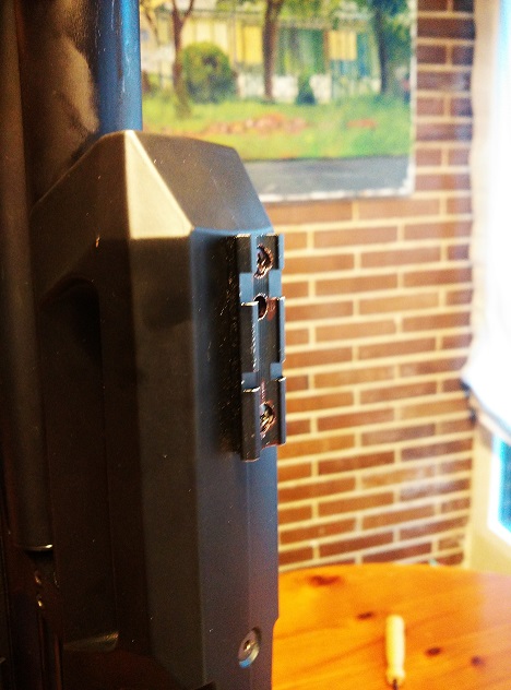

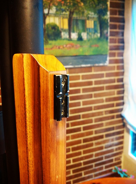

Ese tornillo embutido para madera con rosca hembra metrica, no tiene ninguna ciencia, pero se necesita un minimo de maña y alguna herramienta básica para hacerlo, y lo mejor, un taladro de banco a uno manual, para hacer el taladro perfectamente perpendicular, se hace un taladro de la profundidad del largo del tornillo en la madera, de una medida 2 mm menos del diámetro exterior, y simplemente se rosca a la madera, mejor echándole un poco de cola para madera, y ya esta, que es bien fácil. Este tornillo, lo venden en almacenes de carpintería y productos para la madera, pero no se puede instalar asi en todas las carabinas, pues algunas llevan por dentro rebajes para aligerar, y en este caso, lo mejor es el tornillo pasante con tuerca interior.

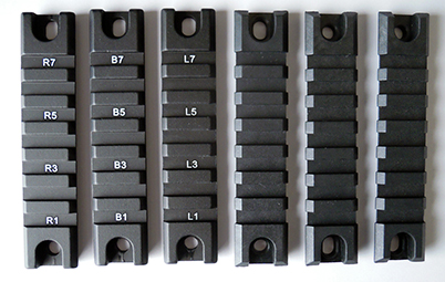

Trae por la parte superior un encaje para un carril standard RIS, que se le quita en 2 minutos con una lima pequeña, para no hacer ese rebaje en la madera.

Lo más facil , te compras un carril y lo cortas a la medida que quieras, (con un carril tienes para dos armas), lo taladras para poder ponerle dos tornillitos rosca madera y listo.
Al cortar el carril se vera el color del aluminio en el lado del corte, lo pintas y listo.
Carriles:
https://es.aliexpress.com/store/product/ ... 39121.html
https://es.aliexpress.com/store/product/ ... 24133.html
https://es.aliexpress.com/store/product/ ... 98246.html
https://es.aliexpress.com/store/product/ ... 16207.html

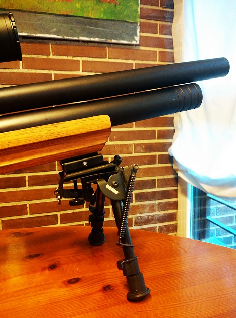

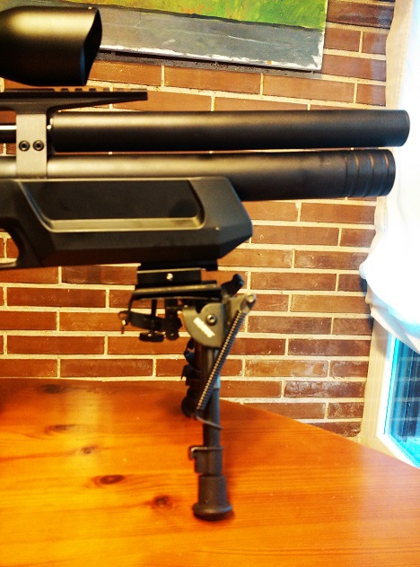

Otra.

Te ha quedado muy bien y sobre todo practico.
