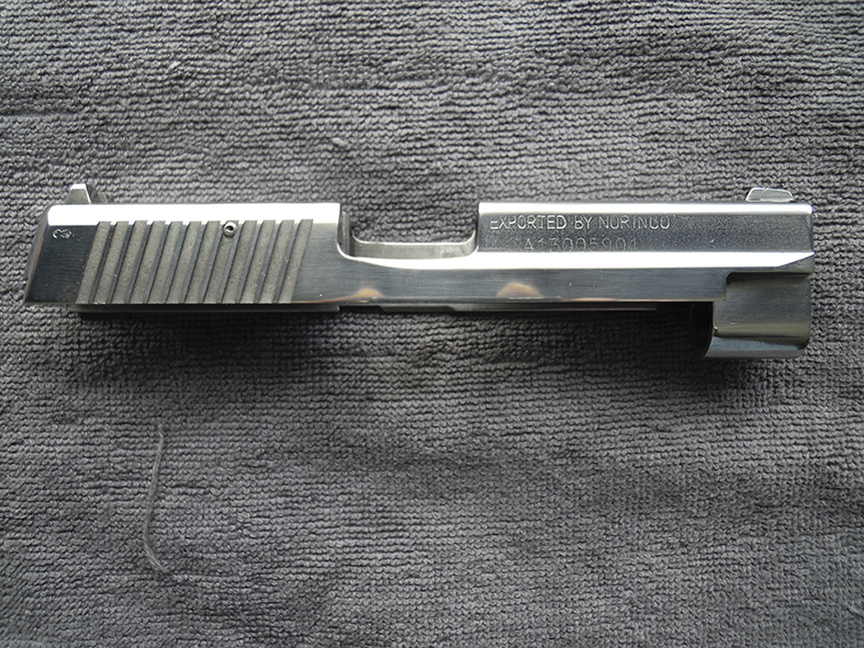

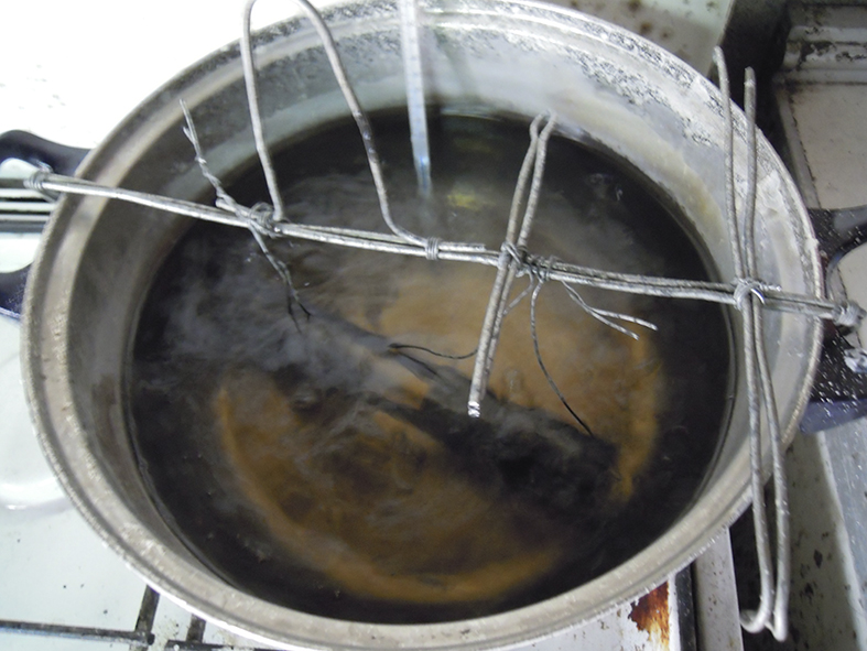

Viendo que el tema del pavonado es bastante recurrente, quiero explicar como se hace un buen pavonado de calidad, que en realidad, es un proceso quimico bastante sencillo.
El ejemplo, es de un arma corta, que para el caso, es valido para cualquier objeto de hierro o acero.
Para un arma corta, nos vale una pota inox del chino, para una carabina, necesitamos fabricar o conseguir una cubeta en la que nos quepa la carabina.
En realidad, necesitamos 2 cubetas, una para hervir y desengrasar la pieza y otra para pavonar.
Teniendo nuestras dos cubetas, las llenamos de agua (no hasta arriba) , y echamos 200 gramos de sosa caustica por litro de agua, y las ponemos a hervir durante unos 10 minutos, con esto, desengrasamos las dos cubetas, y teóricamente, este paso, no lo volveremos hacer, pues las cubetas ya quedan preparadas para futuros pavonados.
Aunque no lo parezca, la parte mas importante, es el desengrasado de la pieza y la cubeta. El minimo resto de aceite o grasa, contaminara la mezcla de pavonado.

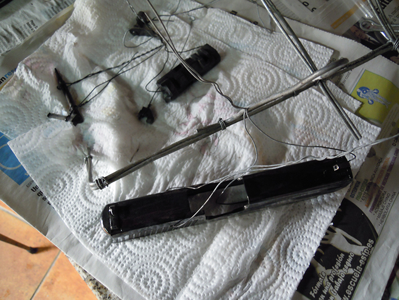

Ahora, tenemos la pieza perfectamente pulida, la limpiamos con alcohol, gasolina, disolvente, etc, para darle un desengrasado previo, y la hervimos en la cuba, colgada de unos alambres de hierro durante 5 minutos con agua y 200 gramos de sosa por litro de agua, no mas de 5 minutos, o empezara a pavonar ya a ronchas, ojo!!

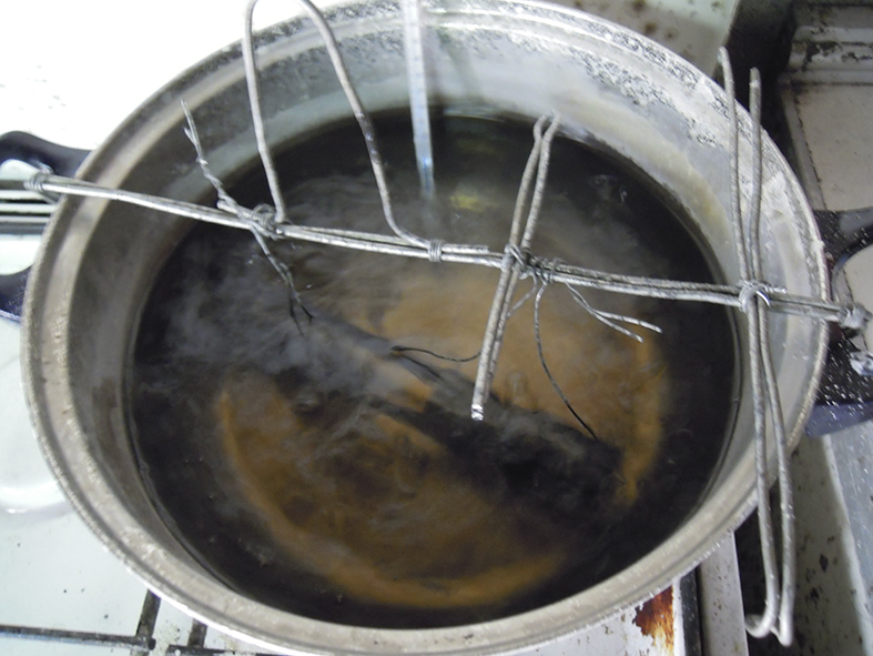

Previamente, en la 2ª pota, que es la que vamos usar para pavonar, ya la tendremos al fuego, habiendo mezclado antes, 1 kg de sosa caustica y 300 gramos de nitrato potásico por cada litro de agua. Esto, hervirá alrededor de los 140 grados.
Cuando empiece a hervir, a fuego lento, metemos directamente la pieza que hemos desengrasado durante 5 minutos en la otra cubeta. Cuando la mezcla de pavonado llegue a los 165 grados, entre 20-35 minutos, la pieza, esta pavonada, la sacamos y LA HERVIMOS 2 VECES SOLO CON AGUA LIMPIA, durante 10 minutos de cada vez, en la cubeta que hemos usado para antes para desengrasar, esto es para evitar que las sales sigan haciendo el proceso quimico, y al cabo de unos días, no nos empiecen a salir por los rincones del metal, la secamos, y la metemos en aceite de motor unas horas.
Durante el pavonado, no se puede tocar la pieza con las manos!!!!!!
Disminuyendo la cantidad de nitrato, se consiguen tonos desde el marron hasta el negro profundo. Se puede usar tanto nitrato potasico, como sodico y nitrato de amonio, aunque este ultimo te sera practicamente imposible encontrarlo, por la facilidad con la que se pueden fabricar con el potentes explosivos, lease Amonal.
El secreto de un buen pavonado, no es otro que un pulido perfecto, y un desengrase total de las piezas, ya que un minimo de aceite o grasa corrompe el baño. Y no esta de mas, manejar esto con algo de precaucion, como guantes, ropa vieja, local ventilado.....imaginate una quemadura de algo muy corrosivo, y a 160 grados, que te puede llegar al hueso. Solo se puede pavonar el hierro o acero. Materiales no ferrosos como aluminio, cobre, bronce, etc, te desapareceran como por arte de magia en el baño.

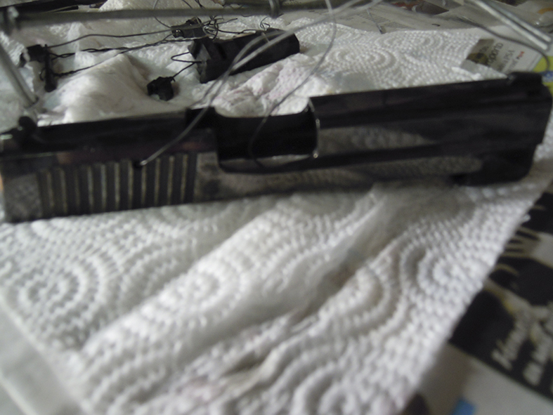

Este, fue mi primer pavonado, hace ya algunos años, y ya salio perfecto. Por experiencia propia, os aseguro, que pavonar, no es ninguna ciencia infusa, ni secreta, sino que es una reaccion quimica, bastante facil de hacer por un profano en la materia, es decir, que con un minimo de medios y cuidado, cualquiera lo hace sin problemas, logrando resultados como un profesional.Si alguien esta interesado, puedo poner algunas cosas mas que me he dejado en el tintero.
El pavon con nitrato potasico, se llama " pavon chileno ", seguramente por la cantidad de este nitrato que hay en Chile, uno de los mayores productores de este nitrato.
Este pavon es usado por multitud de fabricas y armeros, pues se consigue un negro profundo precioso.
Si la pieza esta pulida en brillo, saldrá un bonito pavon brillante, si esta chorreada con arena o otro tipo de arenado, saldrá un pavon mate.
Las fotos, no son muy buenas porque se empaño algo la cámara, pero se distingue bastante bien y se ve el resultado.
Cualquier duda, os atenderé gustosamente.

Es que he visto que se usa mucho el liquido ese pavonador que venden en armerías, y no vale gran cosa, aparte del tiempo que lleva hacerlo asi, ese, es un pavonado por acido, que a poco que lo roces con las manos, desaparece completamente.
Puede valer para pavonar un trozo pequeño, o a alguna falla, pero para una carabina completa, no vale, desde mi punto de vista.
Este pavonado alcalino por sales, era, y es, el usado por las fabricas de armas vascas, aunque algunas, usan algún componente secreto a mayores, para darle el tono clásico que tienen algunas marcas de armas.

Después del primer hervor, tiras el agua, vuelves a echar agua limpia en la cuba, metes la pieza otra vez y la vuelves a hervir otros 10 minutos. No es necesario meter la pieza en el agua ya hirviendo, si no que se mete en agua fría y se espera a que hierva.
Con estos 2 hervores, limpias el metal de sales completamente, pues si no, al cabo de unos días empezarían a salir eflorescencias blancas por los rincones y recovecos, que oxidarían todo, y aparte, se vuelve el pavon magnético, para que quede perfectamente adherido al metal.
Los cañones NO SE TAPONAN, pues estos tapones, saldrían disparados con consecuencias imprevisibles. El pavon del interior del anima del cañon, desaparece en unos pocos tiros.
Se me olvido decir, que después de hervir la pieza 5 minutos con agua y 200 g de sosa por litro de agua, para desengrasar la pieza antes de meterla en la cuba de pavonado, no se puede mojar para nada la pieza con agua fría, si no, se oxidadara completamente en decimas de segundo. Hay que meterla ya directamente en la cuba de pavon a 140 grados.
Para las medidas de temperatura, se necesita un termómetro industrial que mida hasta los 200 grados, de los clásicos de vidrio, que cuestan sobre los 5 €.

El pavonado original, si solamente esta desgastado y sin oxido, realmente, no hace falta lijarlo. Sale simplemente usando cualquier producto desoxidante de venta en droguerías. Dicen que es muy bueno el Titanlux, aunque yo uso uno que tiene un amigo, que lo usa abundantemente en su trabajo, y compra en garrafas industriales de 50 l. Al echarle este producto desoxidante, el metal queda mate, y lo pulo, y dejo a espejo con pulimento abrasivo del que se usa en automoción.
Hay que lijar, cuando hay oxido.
El oxido, hay que eliminarlo con abrasivos, sea lija, cepillo de alambre, acido oxálico, coca cola, lo que sea, luego pasar cada vez lija mas fina, grano 400, o 600, que ya no deja marcas de rayazos en el metal, y por ultimo, pulir con pulimento abrasivo a mano o a maquina con disco de tela.

Lamento discrepar, pero el pavon que usan las fabricas de armas, armeros y aficionados, es el " pavon alcalino", y aquí, no hay tu tia................
El pavon alcalino, es una mezcla de sosa caustica con un nitrato disuelto en agua, sea sódico, potásico o amónico, mezclado en unas determinadas proporciones, y esto, se lleva haciendo asi desde el siglo XIX.
Si existen otras formas de pavonar, con acido, con calor, etc, pero, el mas usado, es el alcalino.
Cierto que existen productos a la venta como el "pavonsal", pero no son mas que las sales antes dichas, mezcladas ya para su uso industrial, pues cada vez, es mas difícil comprar nitratos, pues, el nitrato es el componente básico para la fabricación de explosivos, el potásico para fabricar polvora negra, y el amónico para fabricar amonal.
No se yo, porque exactamente, no va a pavonar lo mismo una pieza forjada y mecanizada, que una pieza hecha por microfusion, extrusión, trefilado, o lo que sea, porque, la microfusion, no es mas que la colada de acero, vertida en un molde......Es mas, una de las primeras armas hechas en serie por microfusion, fue la pistola checa CZ 75, pero, hete aquí, que CZ, de aquella, no dominaba la microfusion, y los primeros miles de armazones fueron hechos aquí en España por la casa Alfa, si, la de las maquinas de coser, propiedad de Bonifacio Echeverria, la famosa mundialmente fabrica de armas Star, para mas señas, y acabadas con pavonado alcalino, usado durante décadas por Star..........
Lo que si es muy cierto, que piezas con tratamientos térmicos y aceros especiales, no suelen pavonar bien, o por lo menos, no suelen coger el mismo color, pero la gran mayoría de armas, sobre todo las cortas, el armazón y la corredera, no llevan ningún tipo de tratamiento térmico, y por supuesto, las de aire comprimido, no llevan ningún tipo de tratamiento térmico ni por asomo.
Y, a poco que cuides un poco el arma, pasándole un paño con aceite de vez en cuando, este pavonado, te puede durar décadas, solo hay que ver alguna arma como una pistola Star, LLama o Astra, que, algunas tienen mas de 80 años, y ahí esta su pavonado original alcalino.
Cierto es también, que usando esta formula, te pueden salir colores raros, desde verde hasta marron, pero, si se ha desengrasado perfectamente la pieza, y sale un color raro, es que durante la media hora o mas que lleva este tipo de pavonado, gran parte del agua, obviamente, se ha evaporado, y la relación de sales y agua no es la que debiera ser, y esto suele pasar cuando usas cubetas muy alargadas, en las que la evaporación de agua es muy grande.
Como dije también en un principio, este pavonado no vale para cierto tipo de armas, como escopetas o armas antiguas, que tengan partes, piezas o soldaduras de material no férrico, pues desaparece en la cubeta.
Como ventajas, es un pavon duradero, se hace rápido, tiene un bonito negro profundo, etc, para mi, todo ventajas. En menos de una hora, una vez desmontadas y pulidas las piezas, tienes un arma completamente pavonada.
