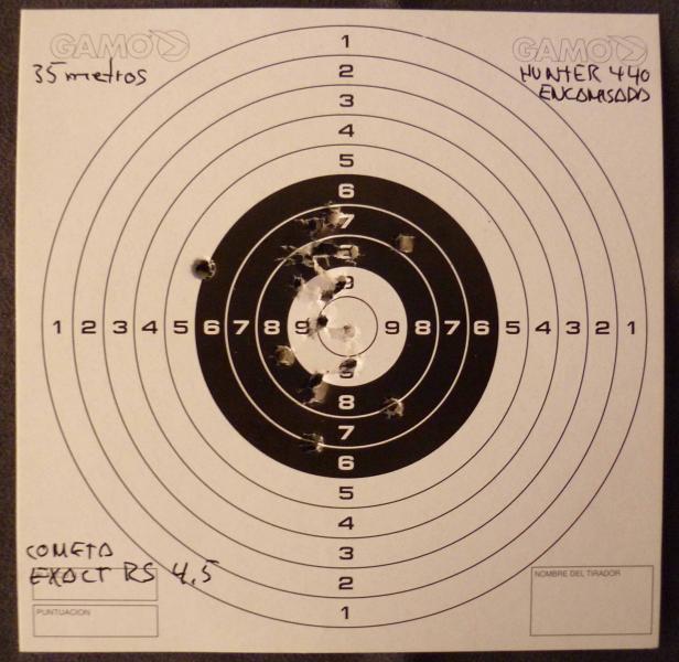

Mensajepor Travel » 28 Jun 2015 11:07
Ya he podido probarla y la diferencia es brutal, a dejado de hacer el Tuang, no tiene vibraciones y pasa a ser un golpe seco, al estilo de la Cometa Fenix 400 GP que tengo y a mejorado muchísimo en precisión. Os dejo una de las varias dianas que hice a 35 metros mas o menos, donde antes hacer una agrupación así con ella antes del encamisado, era ¡¡¡impensable!!!

Te pregunto, le has hecho algo al contrapeso del pistón? se lo has centrado para que no se mueva?
También mejora mucho, yo en Gamos basta con hacerle un canal con una lima girando este mismo en un taladro, y luego una junta torica. Eso si,paciencia, hasta dar con una junta de la medida idónea y el canal justo, queda de MARAVILLA,y si encima le recortas unas vueltas de muelle las vibraciones ( lógico) se atenuan mas.Este recorte del muelle solo si es en 4,5
