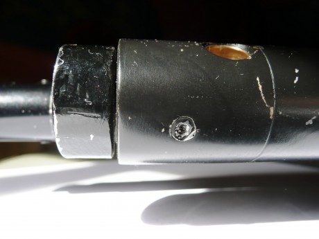

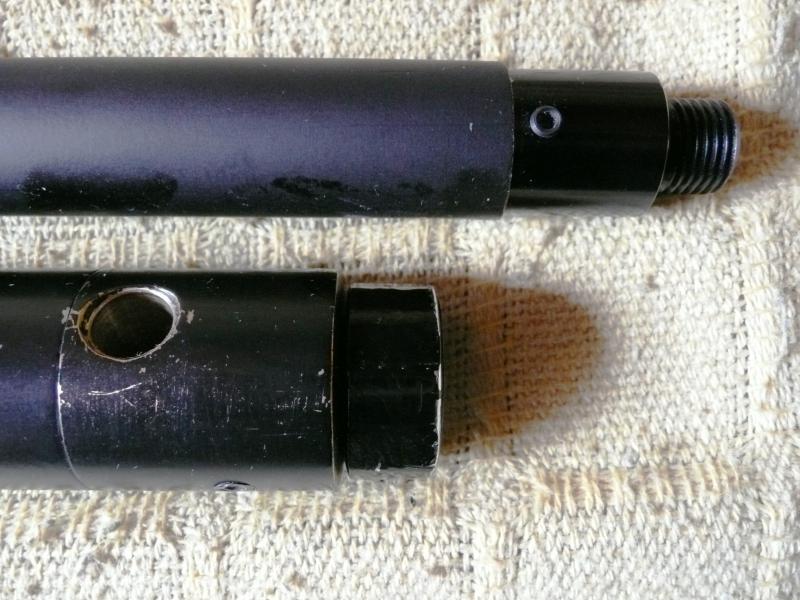

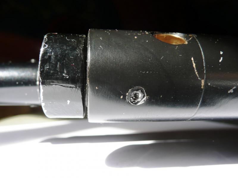

Hola, busco alguna idea para sacar este tornillo que sujeta el manómetro, quiero sacar éste para revisarlo, la llave allen no agarra, con un destronillador pequeño no sale, se que hay unas brocas que giran a izquierda, van penetrando en el tornillo y lo desatornillan, pero los que he conseguido ver son para tornillos mas grandes.
A ver si alguno de vosotros ha pasado por lo mismo y sabe como hacerlo, o como se las apañó.

Lo suyo es un extractor, como tu dices: esa broca que gira a izquierdas. Pregunta en una ferretería grande o un almacén de suministros industriales, por que las hay también para tornillos pequeños. Con la más pequeña de este juego, no debes tener dificultad en sacarlo.

Hola, si eso es un manómetro de paintball, que va roscado, no le veo sentido a ese prisionero. Pienso que puede ser un tapón para el conducto que lleva el aire desde el deposito al manómetro. Creo que no seria necesario quitarlo para desenroscar el manómetro. Si hay alguien que conozca esta carabina quizás pueda precisar más.

Hola yo una vez lo que hice fue :
Si entra la llave de allen la pegue con epoxi (con mucho cuidado de que no se salga) y dejas secar luego lo desenroscas lo llevas a una ferretería para comprar otro tornillo
y la llave la cortas y te vale o compras otra
Espero que te sirva
Espero que te sirva

Yo hace poco saqué uno como ese o mas pequeño aún,el método fue usar una cabeza de torx un pelín mas grande que la llave allen , y golpeando con cuidado vas clavándola en el tornillo,hay que clavarla lo suficiente como para que la llave no vuelva a patinar y tengas que volver a empezar usando otras mas grande. Parece que no clava, pero ya veras como sí, eso si recomiendo que la cabeza de torx sea de buena calidad por que como sea de los chinos se puede partir dentro del tornillo.

La idea de la llave de torx esta contrastada, yo lo he usado en alguna ocasión y va perfecta.
Si no te quieres arriesgar directamente, tienes una opcion que puedes probar antes, existe una pasta, con polvo de diamante para estos cometidos, que incrementa el agarre de la llave y es casi milagrosa, se usa en tornillos con cabezas desgastadas.
El tema del extractor vale cuando el tornillo esta flojo, de lo contrario partirá casi seguro.

en estas qb, el manometro debe de salir solo , con una inglesa , ese tornillo no recuerdo para que era, es mas ni lo recuerdo , posiblemente el propietario anterior se lo puso, pero ignoro el porque ,quizas,solo quizas para fijar la cubierta del sistema de carga que recuerdo era de laton, pero leches han pasado años desde que vino esta carabina a españa
saca el manometro y no te calientes la cabeza, dame un toque y te mando uno nuevo ,que tengo varios

Gracias a todos por vuestras ideas y aportaciones.
Jose voy a sacarlo como dices y si el manómetro está "Kaput" ya hablamos.

Hay varias maneras de sacar estos y otros tornillos, pero para que no tengas que comprar utiles que usarias pocas veces, cógete un destornillador de pequeño tamaño. Yo suelo guardar los viejos o los que se rompen para afilarlos a medida de lo que necesite. Usa una dremel, una radial, una esmeril, lo que tengas y vete puliendole los laterales estrechos hasta que entre justo en el hueco, entrara entre dos vertices y ya no se podra mover latealmente, despues que queda encajado basta girar. Si fuese muy duro ayudate de una inglesa o una mordaza apretada sobre el plano del destornillador.
