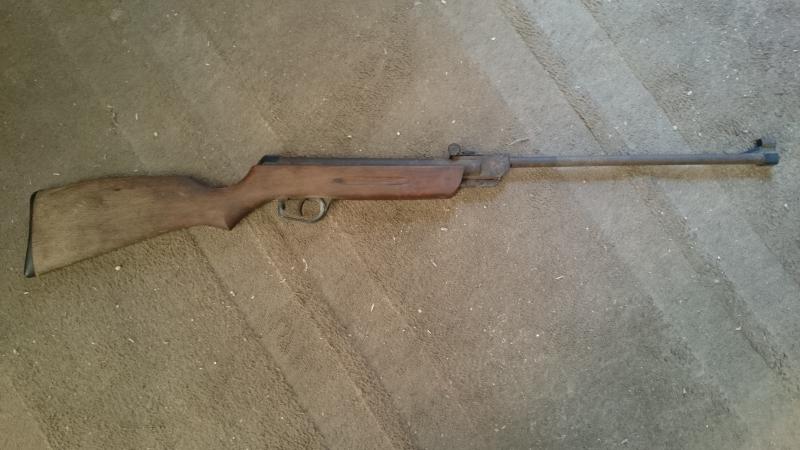

Pues quiero restauralo pero no se por donde empezar que me recomendais? y saber que marca y modelo sime podeis echar una mano os lo agradezco muxisimo

hola . pues si es para decorar , yo la dejaria asi , con roña y demas , como los arados , herraduras , las llaves viejas , etc,,, siempre puedes contar una historia , ( real o inventada ) , que si de chaval , no fallaba un tiro , que si merendabamos pajaritos con los amigos , que si tal que si cual .... , de lo contrario tendras que desmontarla entera , lijar la culata , sanearla , darle color con un tinte para madera y acabarla al aceite o cera , no la barnices y menos brillante , porque queda como un culo ! , limpiar el metal , ver en que estado esta , desmontar, limpiar mecanismos , engrasar , si esta oxidado , pasarle lana de acero , y cuando elimines oxido , pavonar , tambien puedes pintarla entera en color , sea camo u otros . la carabina es una gamo , el modelo parece una david ... . suerte !!!

Muchas gracias y perdon por mi ignorancia pero no se que es pavonar

kelabra escribió:Pues quiero restauralo pero no se por donde empezar que me recomendais? y saber que marca y modelo sime podeis echar una mano os lo agradezco muxisimo
Modelo gamo cadet, 2° epoca... La 1° tubo el cubrepunto de otra forma

Yo diría que es una Gamo modelo "David", si no me equivoco.
Conservo una igual de hace 40 años o más.

es para dispararla de vez en cuando

hola . pavonar es un tratamiento , que confiere al metal de las armas ese aspecto , color oscuro , tan bonito y clasico . en youtube o en este u otros foros encontraras tutoriales de como restaurar y como pavonar , ni se te ocurra pintar de negro el acero y barnizar la culata , porque tenemos un dron vigilando y al que hace eso , le retiramos tres puntos !!! , https://armasantiguasdeaire.blogspot.com ... abina.html" onclick="window.open(this.href);return false; , en cualquier caso , si te decides a hacer la restauracion , especial cuidado en la seguridad , gafas , guantes , mascarilla ... sigue los consejos y normas de uso de herramientas y productos quimicos . ya nos contaras . suerte !!!

panabayas escribió:...ni se te ocurra pintar de negro el acero y barnizar la culata , porque tenemos un dron vigilando y al que hace eso , le retiramos tres puntos !!! ,
Quería abrir un hilo para preguntar sobre el tema, pero ya que lo mencionas aprovecho la jugada.
La cuestión es: algunas de las armas históricas inutilizadas de mi colección tienen las maderas barnizadas (por sus antiguos dueños, aclaro) y efectivamente, da mucha grima. ¿Hay algún modo de eliminar esa capa sin estropear la madera? para luego darle un tratamiento al aceite o lo que mejor convenga. Supongo que en alguna parte del foro ya se habrá hablado, pero como no lo encuentro lo pregunto aquí.

panabayas escribió:hola . hay en youtube muchos tutoriales para hacerlo , https://www.youtube.com/watch?v=p21MKDi3r8o" onclick="window.open(this.href);return false;" onclick="window.open(this.href);return false; , https://airenlaces.blogspot.com.es/2012/ ... stock.html" onclick="window.open(this.href);return false;" onclick="window.open(this.href);return false; , https://armasantiguasdeaire.blogspot.com ... rtemt.html" onclick="window.open(this.href);return false;" onclick="window.open(this.href);return false; , https://airecomprimido.net/portal/viewtopic.php?t=31686" onclick="window.open(this.href);return false;" onclick="window.open(this.href);return false; , espero haberte ayudado en algo . suerte !!!
