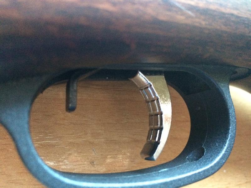

Buenas,os muestro el gatillo de metal que le meti a mi norica

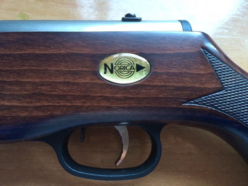

Buenas,os muestro el gatillo de metal que le meti a mi norica gatillo metal 1.jpg El gatillo que le puse 02
asi es como quedaria con el nuevo gatillo
El gatillo que le puse es el gatillo beeman rs2, este gatillo lo monta por ejemplo la beeman 1073 dual(la de los cañones intercambiables)también lo monta este gatillo la hammerli hunter force 1000 y la carabina sag ar 1000 magnum, el mecanisno es el mismo.
Aparte del gatillo también le cambien los muelles que accionan el mecanismo del gatillo, en mi caso los muelles que me trajo el disparador beeman eran mas blandos y por lo tanto el gatillo va mas suave.

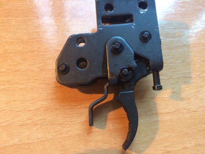

Buenas,os muestro el gatillo de metal que le meti a mi norica gatillo metal 1.jpg El gatillo que le puse 00
Para quitar el gatillo solo hay que sacar el pasador

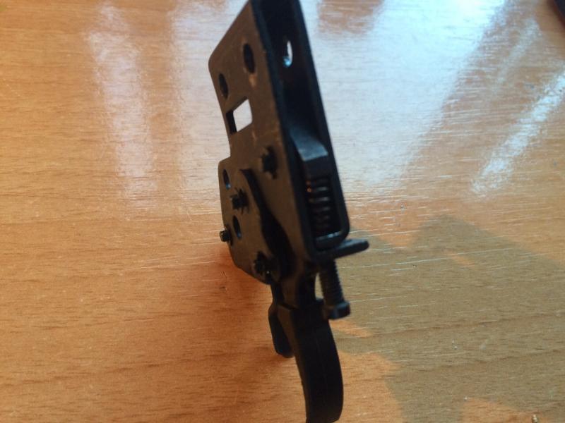

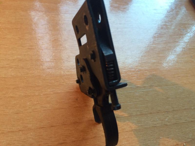

Aqui una foto de los muelles que le cambie, va uno dentro de otro
Con el cambio de gatillo y los muelles el tacto del gatillo es mejor, aparte de que esteticamente queda mas bonito :)
Buenas,os muestro el gatillo de metal que le meti a mi norica gatillo metal 1.jpg El gatillo que le puse 10
El muelle que acciona el gatillo
