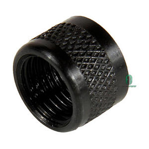

También puedes optar por poner un adaptador al cañón y te ahorras el hacer la rosca. Pon en google estas palabras y aparecerán varias web: "moderator adaptors barrel X mm". X son los mm que tenga tu cañón de diámetro.
Para que te hagas una idea de lo que digo, es esto:

Travel escribió:También puedes optar por poner un adaptador al cañón y te ahorras el hacer la rosca. Pon en google estas palabras y aparecerán varias web: "moderator adaptors barrel X mm". X son los mm que tenga tu cañón de diámetro.
Hola.
Aqui tienes la web.
https://www.jsramsbottom.com/categorylis ... -adaptors/
Yo lo comprè hace una semana,para una Norica Gold.
Si lo compra no te olvides de comprar el cubre-rosca.
:saluting-soldier: :saluting-soldier: :saluting-soldier:

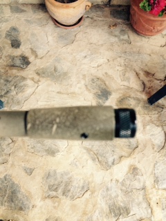

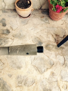

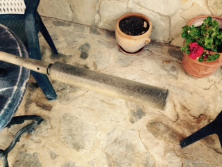

Hola Alexcazador96,
yo tengo un adaptador montado en una Norica Gold.
Adjunto fotos,està pintado en color camo.
Muuy buenas gente!
Bueno, el caso es que tengo una hw 100 pero sin posibilidad de ponerle un moderador, 170
Adaptador con rosca
Muuy buenas gente!
Bueno, el caso es que tengo una hw 100 pero sin posibilidad de ponerle un moderador, 171
Con cobri-rosca
Muuy buenas gente!
Bueno, el caso es que tengo una hw 100 pero sin posibilidad de ponerle un moderador, 172
Con moderador de sonido.
