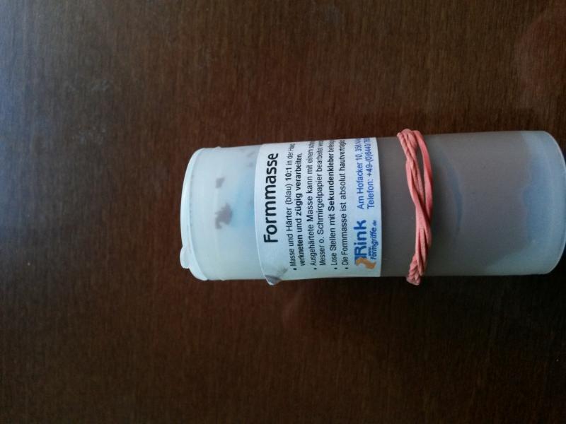

Hola, he usado recientemente una masilla para adaptar las cachas de la firma Tomas Rink (la de la foto) la proporción de la mezcla es de 10/1 con el catalizador, pero noy hay manera de que cure, le he añadido mas, pero sigue igual, no seca de ninguna forma. No se si alguien le habra pasado algo similar. La masilla esta recien adquirida, por eso de que si pudiera estar pasada, pero la textura es buena, y huele a menta!

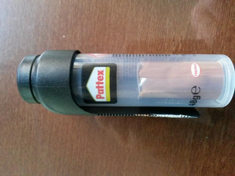

He desistido y he comprado otra en Leroy Merlin de la marca Pattex indicada para madera y color marron, pero he de decir que me siento engañado, ya que cuando se mezcla acaba de color blanco, blanco. Es la tipica barrita arreglatodo de epoxi pero marron por fuera asi que de madera o color madera nada de nada.
