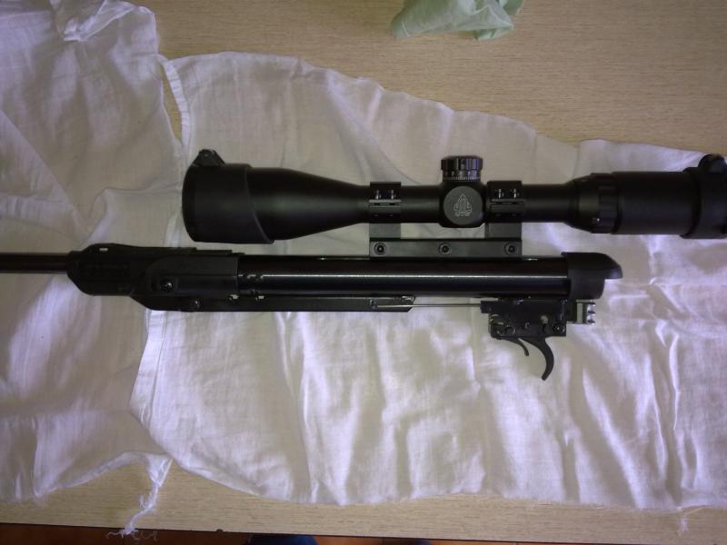

Buenas
Ya la he desmontado entera y aparentemente no hay nada raro (es la primera que abro y me guío por todo lo que he visto por Internet), una vez montada sigue igual.
La compre nueva en su dia y la recuerdo siempre igual, aunque siempre lo achaque a su poca calidad.
Y si gggg, se que puede ser difícil de creer como ya dije pero el golpe al disparar es muy considerable y molesto. Por eso decía de cambiarle el muelle, que será lo que acabe haciendo simplemente por probar. Los diametros de los muelles gamo son iguales?? Si le pongo uno un pelín más corto debería ser más suave aunque pierda un pelín de potencia no?? Aunque sea de 7.5 J y pierda un poco no me importa, sólo la quiero para tirar a pocos metros y para practicar el montaje y desmmontaje con ella
Muchas gracias y un saludo

Alberlingo escribió:Buenas
Dijiste que lleva un muelle de 30 vueltas. Pués eso, verifica que ese es el que corresponde a esa carabina.
Y de paso fíjate también en el grosor del alambre. Aún siendo nueva no sería raro que por error de fabrica llevara uno de mas potencia.
Tampoco sería tan raro que aún habiéndola comprado en tienda, en realidad no fuera exactamente nueva a estrenar sinó fruto de alguna devolución.....que le colaron con pufa dentro al vendedor
Nunca he tenido una Gamo nueva, pero dudo que sea la excepción. Todas las carabinas que he comprado nuevas, tampoco es que se vendieran precisamente con la caja precintada
También podría estar mal el sello y no rozar adecuadamente con las paredes del tubo. El resultado es menos velocidad de salida pero mayor golpe, como si dispararas en vacío sin balín.
Distinto sería que no tuvieras nada para comparar el pistonazo. Pero es muy raro que teniendo una Hunter 440 y una Fénix 400 para comparar te parezca superior el de la Cadet.

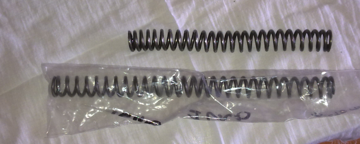

Hola a todos, yo tengo una Gamo Deltamax, que viene a ser lo mismo pero con otro nombre. Esta carabina no tiene que tener casi vibraciones ni patada de fabrica. Yo tuve la mia con el mismo muelle casi dos años tirando bastante y sin fallo. El problema me vino cuando lo quise sustituir. Encargue un muelle para esa carabina a una armeria conocida. Pues bien, el muelle que me mandaron no era el que debia, este tenia como 4 vueltas mas.
Yo como no sabia gran cosa lo monte no sin esfuerzo y el resultado fue que la patada que daba me movio las monturas leapers hasta el final del carril dañandolas en su parte trasera al llegar al final del rail. Le volvi a poner el muelle viejo y hasta hoy es la carabina con la que tira mi niño.
Espero te sirva mi experiencia. Yo probaba un muelle con menos vueltas.
