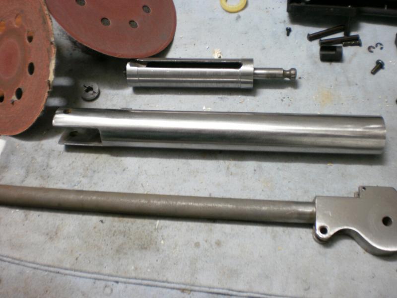

Una cosa que me gustaría saber...y que se me ha pasado,al hilo de lo expuesto aquí.No podría ser que fuera peor el remedio que la enf....? y que el "chorro" de arena se coma las marcas de la carabina?
Os ilustro un poco con una que ahora tengo en la mesa de trabajo....sacada del ácido oxálico y pulida con lija 280 de disco orbital al taladro,no está terminada del todo,es una pre-terminación.quí porque esta cámara no lleva marcas ni nombres (van en el tapón) pero sinó bastaría con evitar pasar por la zona con el disco...pero el chorro de arena no sé yo si le afectaría al marcaje
Re: CABINA DE CHORRO DE ARENA.
En respuesta para el Loco de...
Lo mejor compañero es que busques por el Google,seguro que te llevará a algún foro...hay varios métodos,es leer leer y leer
Yo el que estoy utilizando ultimamente: a soplete,según ves la cámara que he expuesto mas arriba...cuando ya la tenga terminada,DESENGRASO muy bien y le paso alcohool para arrastrar el agua...pasado unos minutos la cuelgo con un alambre y empiezo con el soplete,irá cogiendo un tono negro según vayas avanzando,eso es lo que estoy haciendo ultimamente.No llego a poner los hierros nunca al rojo vivo...TODO ES LA PRÁCTICA
