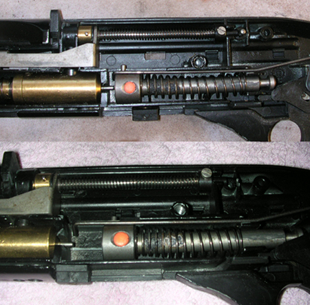

Eso tiene toda la pinta de que se quede el martillo presionando el vástago de la válvula, bien porque falte el reten del martillo o esté dañado. La solución es sencilla, lo difícil será encontrar el reten.
Lo edito para incluir una foto donde se ve las dos posiciones del martillo, en reposo y montado, y la varilla reten. Los últimos modelos llevaban otro sistema pero igual de simple.

Lo que yo llamo reten es la varilla que se ve en mis fotografías y que en el despiece tiene la referencia 13140. Esa varilla tiene la misión de impedir que, en reposo, el martillo quede a ras con el vástago de la válvula pero sin tocarle. A poca deformación que tenga, sobre todo en el angulo de la derecha según se ve en la foto, provocara que el martillo "toque" el vástago lo suficiente para que el gas se escape.
Sin montar, en reposo, mira que entre el martillo y la vástago pase una hoja de papel. Es suficiente.

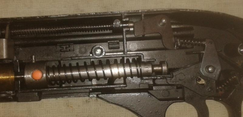

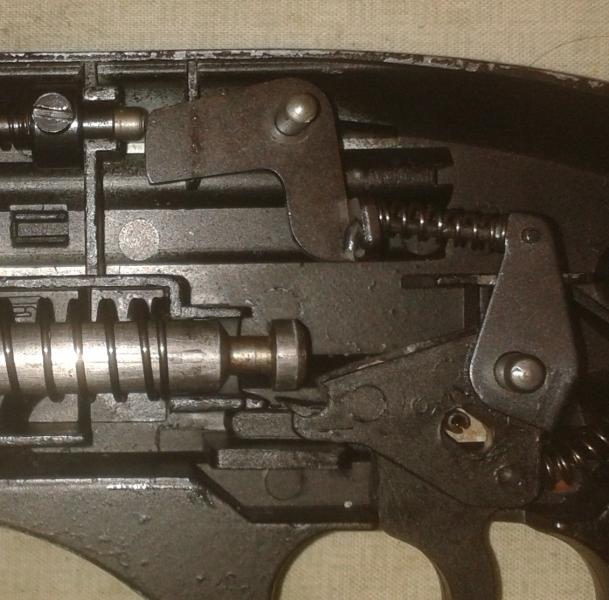

Deacuerdo, en el caso que comenta Siro64 entiendo que el problema vendría de este muelle:
Ya le he dado una pequeña estirada sin pasarme, no sea que acarrée futuros problemas.
Y sobre lo que dice Jerónimo sería el ajuste de la varilla que limita el movimiento del martillo en reposo. No la tengo en ninguna cajita de piezas dicha varilla, por lo que imagino que por su tamaño la dejé dentro de la carabina (eso espero). Cuando la vuelva a montar comprobaré entonces que el ajuste de la varilla es correcto, quedando el martillo al ras pero sin tocar como bien ha explicado.
Gracias a los dos por la ayuda, ahora solo me falta recordar como iba todo colocado. Imagino que podré guiarme con imágenes de internet, pero después de tanto tiempo, ¡espero que no me sobren muelles!
