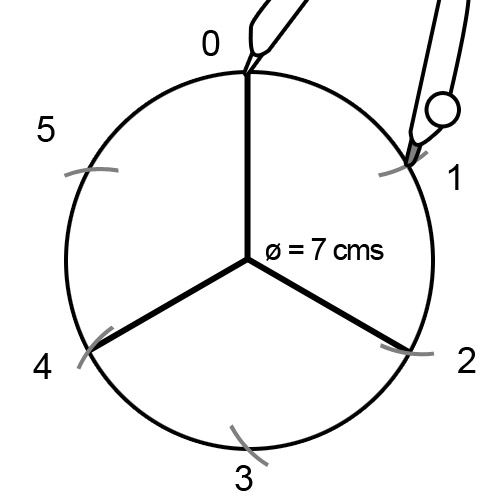

Quería saber cuantos agujeros soléis hacer en el pistón al embotonarlo. Y si es posible razonar el motivo del número concreto de agujeros. También detallar si solo es en la parte trasera del pistón o solamente en la delantera.

El motivo del embotonado y su fase técnica a realizar lo conozco, pero la duda que tengo es el número de botones.
Vemos que en el enlace han hecho 3 delante y tres detrás, aunque "Quinta" aconseja solamente los traseros dado que el sello delantero hace en cierta forma la función de los botones.
Ahora bien en el enlace a continuación vemos que le hacen 5 botones en la parte trasera de la recamara.
¿Cual debería de ser el número optimo, tendiendo en cuenta que lo haré con barra de derlín de 6mm.?

No sé cuantos suele hacer la gente. Pero cuantos mas botones mas rozamiento.
Yo haría tres, bien simétricos.

Yo los hago de 3 de esta forma y me hes mas que suficiente y funciona...

hola . dicen que tres puntos proporcionan el mejor apoyo . suerte !!!

"Alea iacta est" amigo panabayas, finalmente me he decidido por cinco agujeros como hicieron los del enlace de la AFTE :sniper

Yo hubiera hecho tres.
Cinco supone mas friccion.

No tiene mucho sentido hacer mas de tres botones.
El problema de hacer mas es que no puedes saber si todos tocan el metal o si alguno no toca o si hay alguno que roza demasiado.
Es como las sillas y los taburetes.
Una silla de cuatro patas o cojea o aunque no cojee a ojos vista, hay una pata que carga menos peso que las demás.
Un taburete de tres patas no cojea jamás, ni en suelo irregular, siempre apoyan las tres patas por igual.

ya...peeeerooo esto no es una superficie lisa sino cilindrica.con tres puntos bien colocados sobra,pero si estan bien nivelados,si no un mayor numero de puntosayuda para centrar el cilindro en el otro.es como los pistones de los vehiculos,es mejor un aro al rededor de toda la superficie con la misma medida.

El aro de los pistones de los motores no es para garantizar el centrado sinó la estanqueidad. En una carabina no lo veo practico porque también tendrá un rozamiento mucho mayor.
Pero si de puntos hablamos, el único numero que te garantiza que todos rozarán por igual, és 3. Y es irrelevante que sea una superficie cilíndrica :shock:
Respecto a lo de que mas puntos ayudan a un mejor nivelado, no veo porque.
