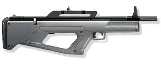

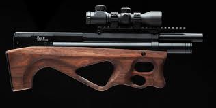

Telemetrec escribió:Esto es exactamente lo que tenemos que hacer, os gusta algo asi? con la botella grande tios.
rsta idea esta bien
:mrgreen: Bueno, como hemos estado hablando en otro hilo de este nuevo proyecto, abro aqui el bueno!! 120
bulpup victor 2.jpg (4.28 KiB) Visto 2017 veces
:mrgreen: Bueno, como hemos estado hablando en otro hilo de este nuevo proyecto, abro aqui el bueno!! 121
bul pup victor 1.jpg (5.16 KiB) Visto 2017 veces
:mrgreen: Bueno, como hemos estado hablando en otro hilo de este nuevo proyecto, abro aqui el bueno!! 122

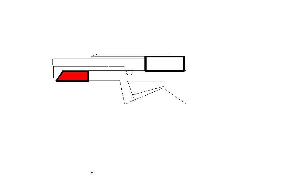

Mensajepor JOSEABLANCO » 12 Jun 2012 17:33
haber si ahora se ve victor, perdona lo parco del dibujo pero no doy mas de si.Eso que ves en rojo es lo que te decia de hacer mas largo ya que le pondre la botella de 400 cc.
por cierto ya hable con juan para lo del ocho.
:mrgreen: Bueno, como hemos estado hablando en otro hilo de este nuevo proyecto, abro aqui el bueno!! 150

Mensajepor Telemetrec » 12 Jun 2012 17:40
ok ya te pillo la idea.
