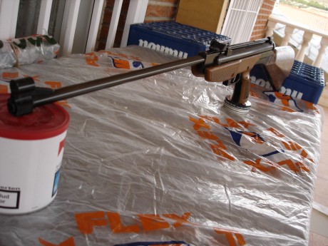

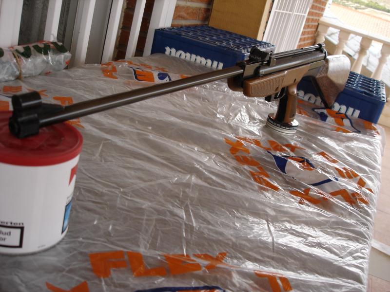

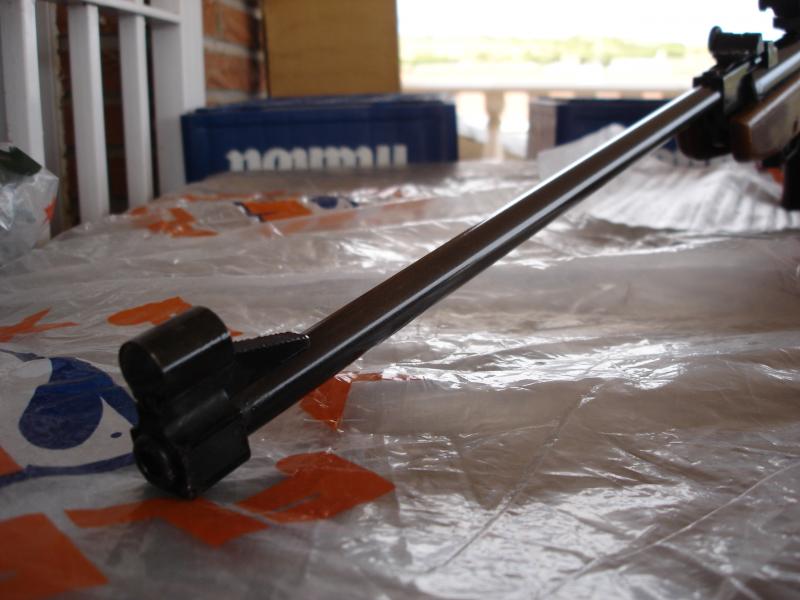

Lo prometido es deuda., Ahi van las fotos(al final del post).....

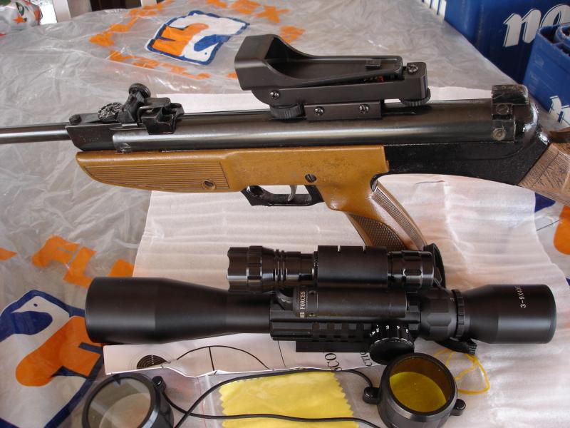

Decir que con los efectos de la luz la imagen puede engañar, pero puedo decir que el resultado del pavonado BlackFast es másnegro y uniforme que el del PermaBlue. Yo estoy satisfecho. También decir que con la experiencia y los fallos se aprende mucho. Como dije anteriormente, lo más importante es la preparación, es decir, desoxidar y desengrasar. Si no hacemos esto con sumo esmero el resultado serán ronchones, partes muy megras y otras sin pavonar, etc, etc.
Sal U2 y wenos tiros :twisted: .

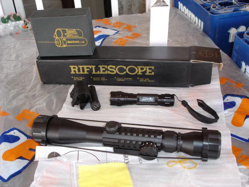

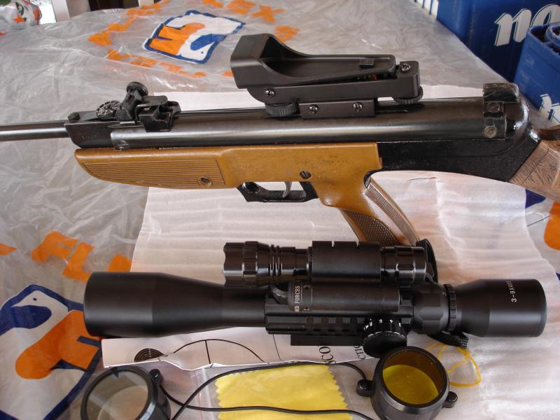

*Ahora me ha surgido un problema, a la hora de ponerle la mira con retícula iluminada 3-9x40, que como vereis es demasiado larga y, no es posible bascular el cañón, pues pega en la campana de la mira. Alguna idea??????

El resultado del pavonado no está nada mal para un novato, un profesional.... Mucho mejor que el PermaBlue para mi gusto.

Ahora me ha surgido el problema que he comprado una mira demasiado larga y no puedo montarla porque es tan grande que no puedo bascular el cañón porque pega en la campana del visor. Alguna idea para solucionarlo?????

Hola Makeinai, el pavonado te ha quedado estupendo, muy uniforme i de color bonito!! :apla: :apla: :apla:
en cuanto pueda me pillare los elementos y me pondre a pavonar, pero lo voy ha hacer en caliente, con sosa i nitrato potasico, mas que nada por el precio i porque tengo patio, camping gas, ollas de hierro, etc...ya te comentare.
por lo del visor... a mi me paso con una pistola, pero claro, es mas corta.... i no se que puedes hacer??
saludos

Hola Makey !
Puedes colocar un elevador de railes y ganar algo de altura
Aunque particularmente yo no le pondría ese visor por ser demasiado moderno para una carabina clasica (solo es una opinión personal tan inutil como otra cualqwiera )

Gracias a los 3 por las respuestas.
Estoy en conversación con el vendedor por si tengo posibilidades de cambiarla por otra de similares características, es decir, 3-9x40, pero en vez de 32 cms. de largo que tenga como mucho 25 cms. que creo que sería la mira apropiada para ésta carabina. Por favor, confirmarme ésto último, el largo máximo para la mira de una gamatic.
Otra opción sería pensarme si poner un suplemento para darle mas altura, aunque la montura que me ha puesto kijoseki no me valdría, pues si observamos como es la mira (no es lisa, lleva como un rail en la parte superior para acoplar otra montura encima).
La última opción sería poner en venta la mira, la vendería por lo mismo que me ha costado + envío + factura eBay/Paypal. O cambiarla por otra de iguales características, pero como dije anteriormente mas corta.
Hola me van a enviar una gamo 68 para arreglar. Según me han dicho por teléfono, cuando se quiebra el 60
3-9x40 Retícula iluminada en rojo y verde con 5 intensidades para cada color. Tiene un largo total de 320 mm. También lleva un laser rojo y una linterna táctica. Me encanta pero no cabe en la gamatic.
