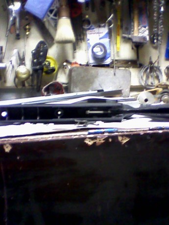

Bueno, pues un poco más avanzado
Ajustar, muelles nuevos más duros, mecanizar los railes del visor con railes centradores al breech y sus tornillos de sujecion, quias con regulacion y muelle blando para suavizar los gatillos (por lobo) y cambiar de lado el cerrojo en la de Telemetrec (es el unico zurdo en el proyecto)
de arriba a abajo:
-La de telemetrec, con el cerrojo ambidiestro
-La de lobo
-La de Joseblanco
-La de wibols, ligeramente más corta ya que ira a una potencia muy inferior.
Ahora toca desarrollar el mecanismo del gatillo, que sera de ubicación flexible para no limitar la creatividad del maestro culatero, y mandarle los planos a Lobo para su mecanizado.
Veo una luz al fondo del tunel...
:mrgreen: :mrgreen: :mrgreen:

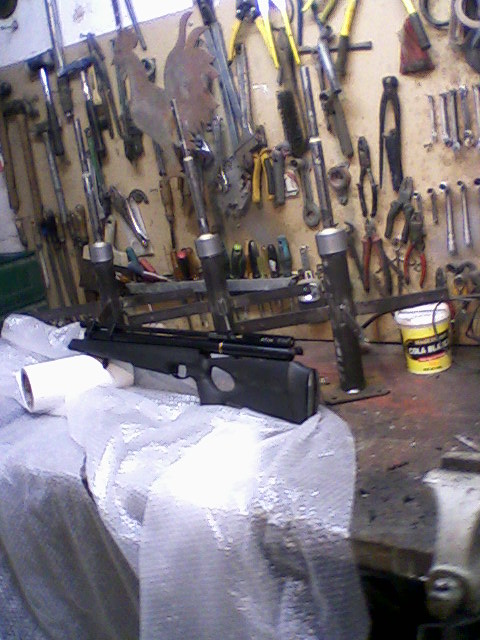

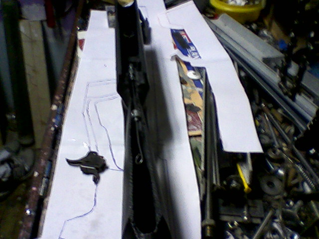

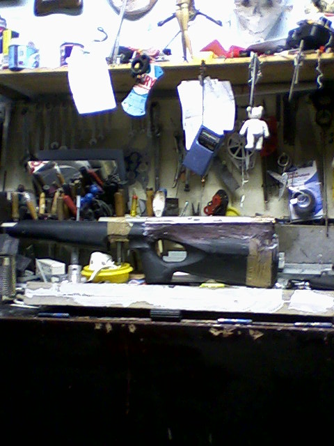

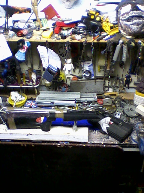

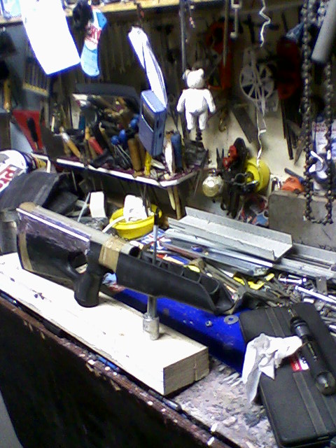

hola . como muero de ganas por tener una carabina bullpup y la economia esta como esta! ,pues he cojido mi at 44 y la sierra y la estoy liando os envio unas fotos de como estoy intentando hacer la transformacion ,aprovechando la culata de plastico.gracias
:mrgreen: Bueno, como hemos estado hablando en otro hilo de este nuevo proyecto, abro aqui el bueno!! 60
:mrgreen: Bueno, como hemos estado hablando en otro hilo de este nuevo proyecto, abro aqui el bueno!! 61
:mrgreen: Bueno, como hemos estado hablando en otro hilo de este nuevo proyecto, abro aqui el bueno!! 62
afortunadamente , hay un final !

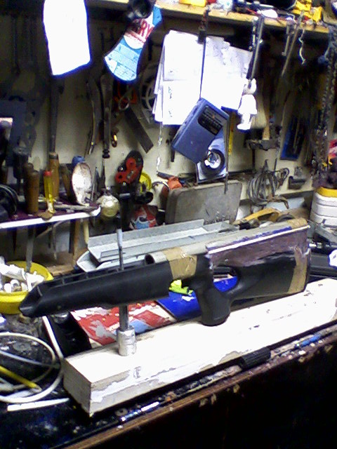

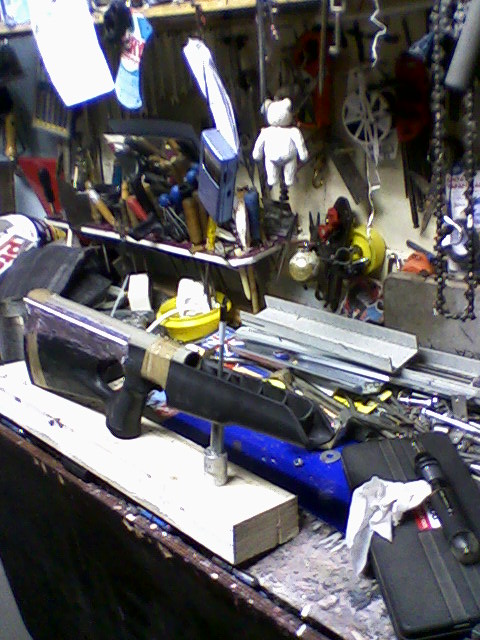

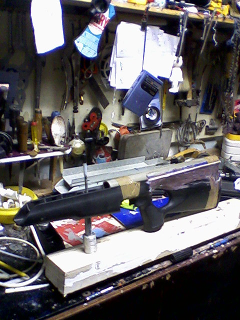

hola. avanzo de finde en finde ,ahora estoy trabajando fuera de mi ciudad (miranda de ebro ). he recortado mas el guardamanos y estoy reconstruyendo la culata con plastilina ,para despues aplicarla fibra de vidrio . gracias
:mrgreen: Bueno, como hemos estado hablando en otro hilo de este nuevo proyecto, abro aqui el bueno!! 70
:mrgreen: Bueno, como hemos estado hablando en otro hilo de este nuevo proyecto, abro aqui el bueno!! 71
:mrgreen: Bueno, como hemos estado hablando en otro hilo de este nuevo proyecto, abro aqui el bueno!! 72

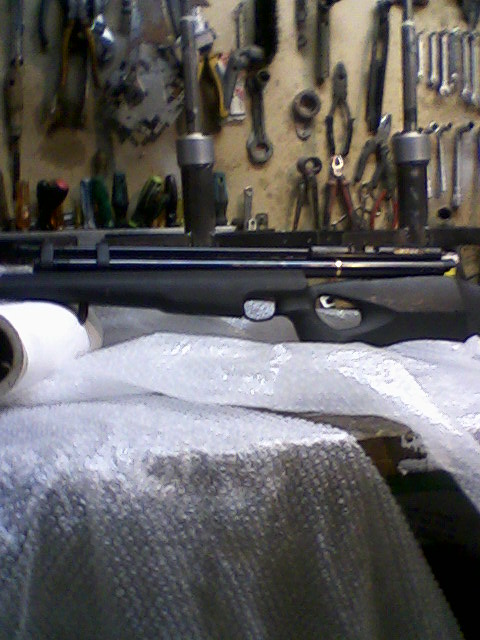

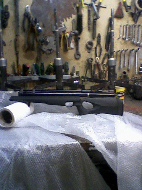

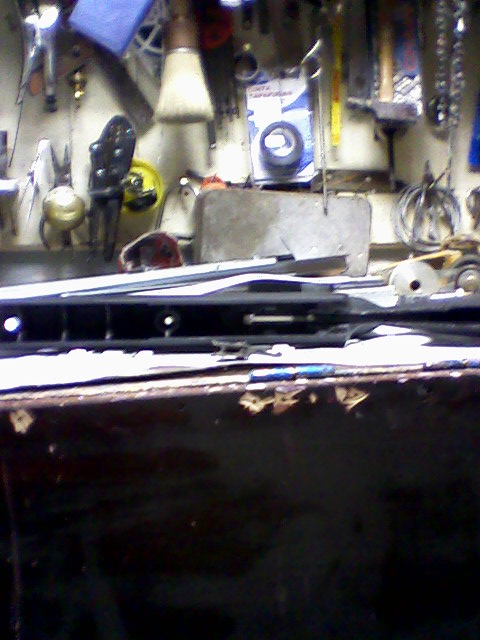

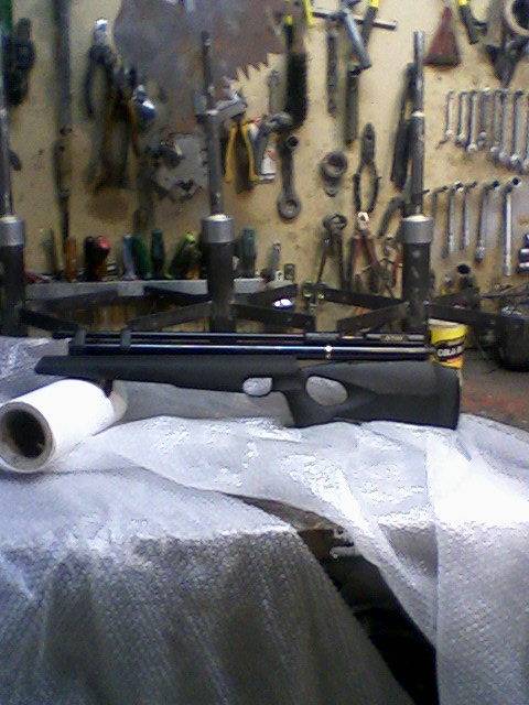

hola . esto es lo ultimo de momento .el proximo finde comprare y aplicare la fibra .aves que sale !!! gracias
:mrgreen: Bueno, como hemos estado hablando en otro hilo de este nuevo proyecto, abro aqui el bueno!! 80
:mrgreen: Bueno, como hemos estado hablando en otro hilo de este nuevo proyecto, abro aqui el bueno!! 81
:mrgreen: Bueno, como hemos estado hablando en otro hilo de este nuevo proyecto, abro aqui el bueno!! 82

panabayas escribió:hola . esto es lo ultimo de momento .el proximo finde comprare y aplicare la fibra .aves que sale !!! gracias
la verdad es que es ocurrente el reciclar la propia culata de plástico, simplifica mucho el proyecto y creo que a nadie se la había ocurrido antes, a ver que tal te queda.
