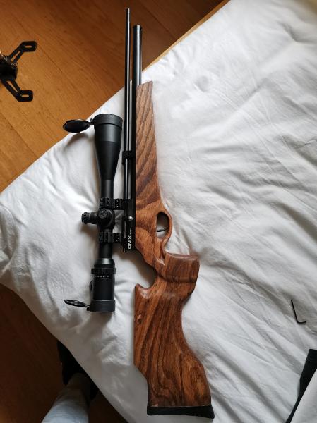

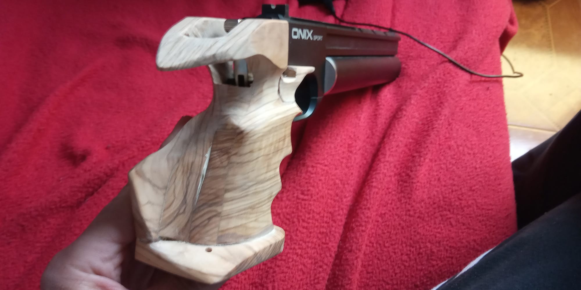

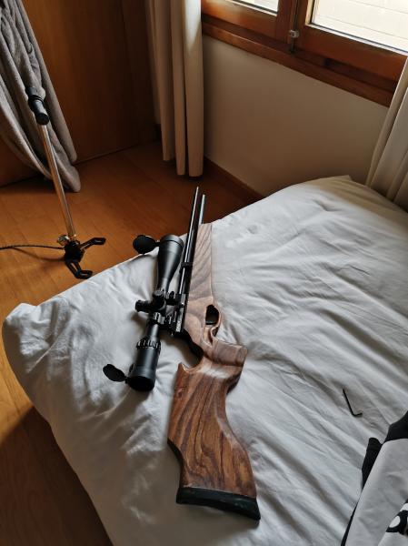

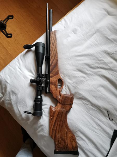

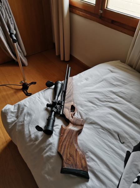

Hola a todos, con esto del confinamiento me a apetecido hacer una culata para mi onix initzia, es la primera que hago y por eso el diseño es basado en la Bsa scorpion, no me queria complicar y esa carabina en proporciones es bastante parecida a la onix.
Mas que por nada la he hecho porque me gusta la carpinteria y me entretengo mucho juntando estas dos aficiones, antes de presentarla os felicito a todos los que os gusta esto del tuning de las armas porque hacéis preciosidades.
Esta culata es de madera de roble (de tablones de toneleria que compra mi abuelo para leña) no es la mejor pero pille un buen tablon y lo cepille para ver como quedaba y me convencio. La he acabado con aceite de linaza y cera.
Un saludo a todoos

Te ha quedado muy bonita.

buenas tardes
te a quedado muy bien y bonita

Preciosa.

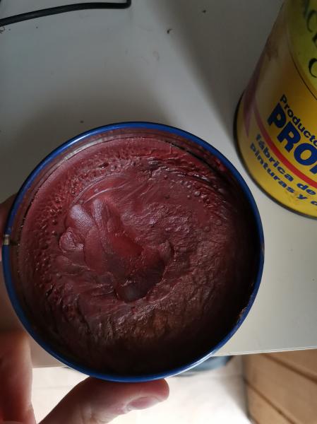

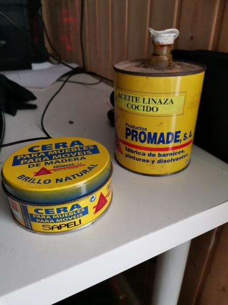

Que cera usaste? Te ha quedado muy bien de tono y brillo.
Realmente bien.
JuanMonte
Mensajes: 20
Registrado: 14 Jun 2019 12:38
Re: FOTOS DE VUESTROS TUNING
Mensajepor JuanMonte » 24 Abr 2020 13:13
Buenas Fedello, pues use esta cera y aceite promade, es de color sapeli con lo que le da otro toque
Saludos y gracias a todos :saluting-soldier:

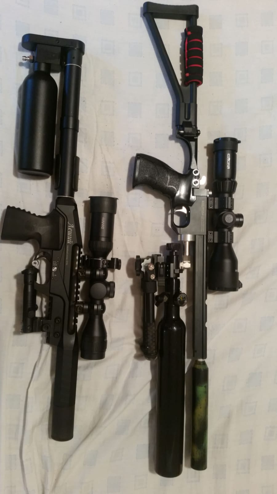

Lo que me he hecho yo

Te quedo muy bien . Podrías explicarnos como has hecho el brico , que botella , con qué regulador , que pieza utilizaste para unir el regulador a la pistola , bípode , silenciador y si la has probado en serio como va ? Perdona por tanta pregunta , pero tengo curiosidad . Gracias de antemano compañero.
kamel
Mensajes: 689
Registrado: 30 Sep 2016 18:17
Mensajepor kamel » 26 Jul 2020 20:29
De cual de la leshiy o pp700-s-a
La última ha sido la leshiy 5.5 ya que estaba confinado me confine en el taller :D y lo que más tarde fue llegarme la botella 4 meses me llego hace 15 dias y me puse a ello aluminio 6065 torno y fresa la monte hice pruebas ajustes al principio tube fugas en el racor que une la pieza con el deposito del arma na teflón y arreglado 0 fugas la capacidad de la botella es de 210cc más el deposito del arma que aún no se de cuanto es de serie está es leshiy 2°gen.

En la pp700-s-a 4.5
Desmonte el deposito de origen saque el regulador de origen hice una misma pieza que el regulador pero con las conexiones para racor 1/8bsp puse un adaptador de botellas de paintball compre un botellón de 350cc con regulador de 125 bars (1800psi) cambie muelle de la válvula de disparo ajustes a tope y de verdad ha quedado muy fina esta a 19julios y he tirado hasta los 70mtrs pero pocas veces ya que esta es muy efectiva a los 50mtrs para más ya tengo otra la RTI PRIEST

Gracias compañero ,te preguntaba por la pp 700 ,ya veo que dispones de herramientas y conocimientos ,jeres un manitas. Pensaba que la pieza de la unión con el depósito era comercial . La botella con regulador la conseguiste en Aliexpress ? Si es así, funciona bien el regulador ? De nuevo gracias por contestar
kamel
Mensajes: 689
Mensajepor kamel » 26 Jul 2020 22:47
Si el regulador funcionan bien
