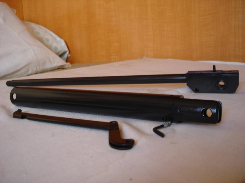

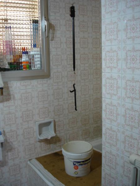

Para demostrar que funciona aunque no en un minuto sino en al menos 5 minutos (Yo empleé 8´) ahí van esas fotos.
Cañón "tendido" para que escurra el aceite. Las alcayatas sirvieron de tapón, se enroyó teflón en la punta para tal menester y que no se pavonara el interior del cañón que estaba muy bién.

Cañón "tendido" para que escurra el aceite. Las alcayatas sirvieron de tapón, se enroyó teflón en la punta para tal menester y que no se pavonara el interior del cañón que estaba muy bién..

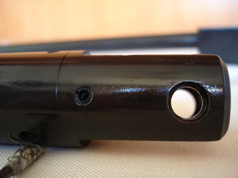

Cámara, Cañón y bisagra negritos como un tizón. También podeis ver el detalle de la alcayata zincada que mencioné pavonada sin querer, jejeje.

Detalle de la cámara. Aquí ya queda bién y sin ronchones.

En las fotos se aprecia un negro bastante aceptable,ahora me temo que quedarlo como de fabrica es imposible,o sea que muy bien de todas formas.Venga,insisto,dale una puntuacion de 0 a 10,segun tu criterio,que como has mencionado por ahi alguna vez es un poco exigente en este aspecto.Yo estaria encantado que te pusieras manos a la obra con esa Cometa de tu primo que la tiene en el pueblo,habres otro post,y andando,a ver como queda,jiji

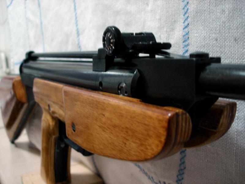

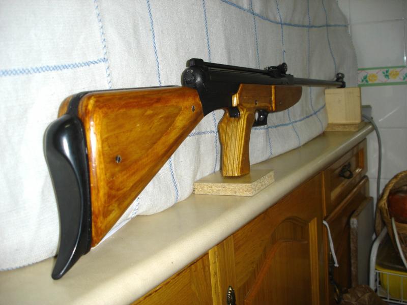

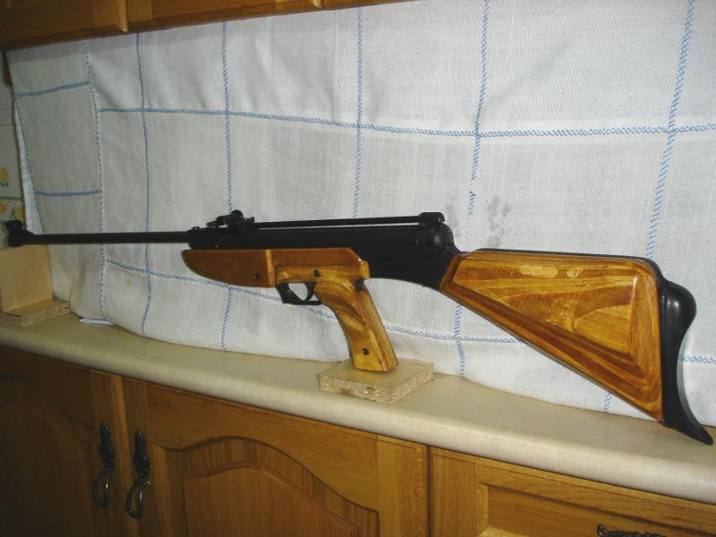

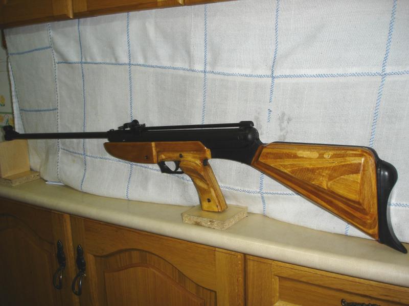

Bueno pues después de las Vacaciones vuelvo a contaros los últimos detalles con el BlackFast.
Después de pavonar las piezas importante, cañón y cámara -ya lo conte anteriormente- y quedar por fín bién (poniéndoles más tiempo) me puse con las cosas pequeñas, tubo cargador, arco de mira y tornillos.

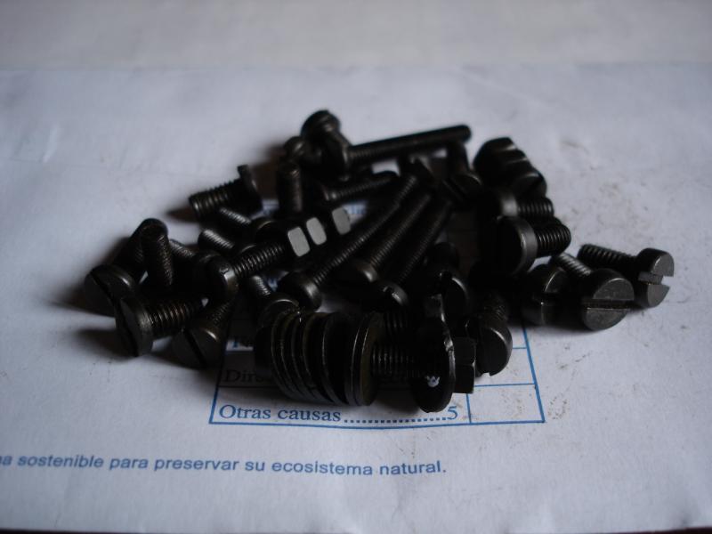

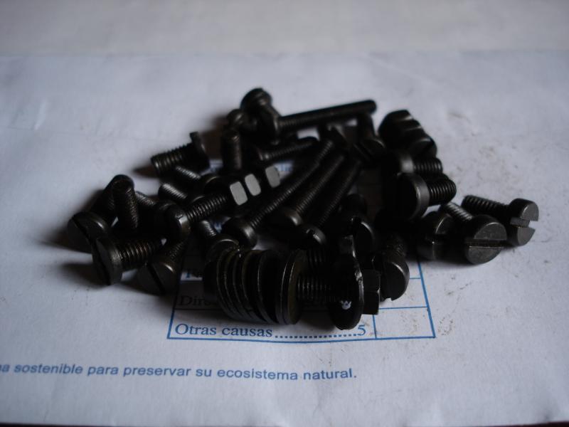

Os contaré algo curioso. Resulta que como algunos tornillos estaban muy mal sin ranuara compré en una ferretería tornillos lo más parecidos, pero como no los tienen pavonados me los dieron zincados y al meterlos en el desoxidante los tornillos nuevos de la ferretería empezaron a ponerse blancos y creando una espuma como si fuera efervescente. El caso es que a la hora de pavonarlos quedaron muy bién.
Os adjunto unas fotos de como ha quedado pavonada con el BlackFast mi gamatic de las cachas de madera.

Vista por delante.
 LW9r6dOc8nQ
 xnwNhdxpQDw
Hola compañeros.
Este hilo es para informarnos sobre el pavonado en frío 51
Vista por detrás

Así ha quedado pavonada en frío al BlackFast mi gamatic 68 con cachas de madera

Mensajepor josegun » 01 Abr 2013 23:11
Te ha quedado muy bien,por lo menos es lo que aprecio yo desde la pantalla.

La foto prometida de la tornillería.

Así de negritos han quedado.

Éste finde me llevé el material pavonador BlackFast al pueblo y he pavonado el cañón que me quedaba, el de la oxidada que fué primeramente pavonado con PermaBlue y, con el BlackFast ha quedado más negro. Parece haber quedado bastante bién, eso sí, lo tube que dejar más de 1/4 de hora. Por lo que confirmo que éstos líquidos están algo pasados. Además ahora tarda más en coger la negrura que antes. Al principio necesitaba entre 5 y 8 minutos para el pavonado y ahora después de pavonar el cañón y la cámara de la gamatic (varias veces -las mismas que he puesto aquí a lo largo del hilo-) he tenido que emplear entre 15 minutos y 30 para conseguir buenos resultados.
Cuando me llegen los nuevos líquidos volveré a valorar el producto. Espero poder confirmar que con 1 minuto de exposición en acondicionador y pavonador blackfast se consigue un pavonado negro estupendo.
