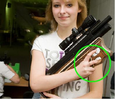

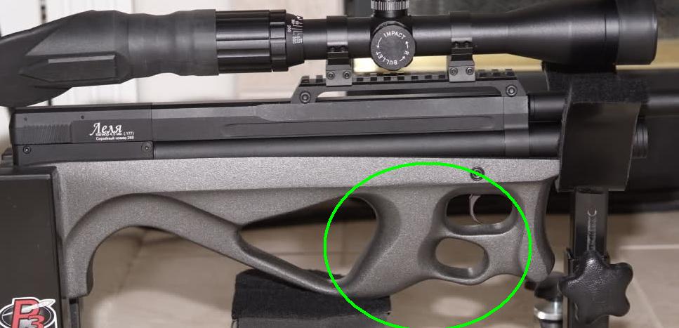

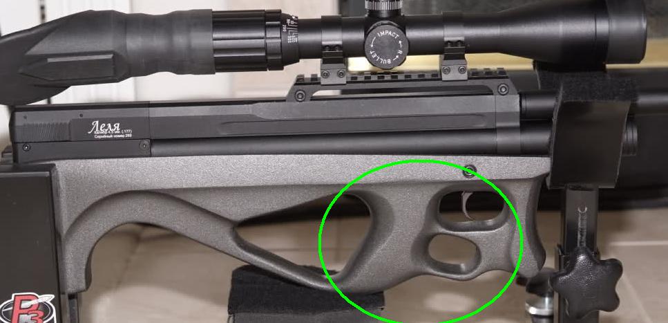

Buenas, estaba pensando un poco en como hacer estas culatas y mirando la edgun leyla he pensado que igual seria buena idea hacer la empuñadura a dos dedos algo parecido a esto.
tener en cuenta que el botellon quedara bajo devido a la S que fabricara Joan y que el minibull va a medir 45 cm de largo y de este modo conseguiremos hacerla tambien mas reducida de altura, que os parece si empiezo hacer algun dibujo de como quedaria?
