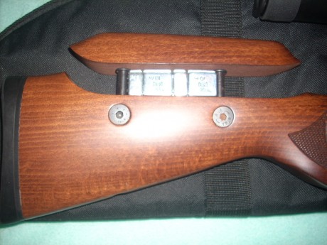

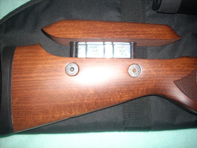

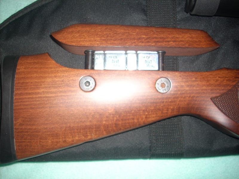

yo en la fenix star 4,5 y muelle de 16julios lo que le puse en el cañon fue la bocacha gamo de sermasports que ronda los 200 gramos y me fue de fabula tirando con saco de apoyo,pero como estoy practicando en posicion ft y mi fisionomia es tipical spanis :lol: me cabezeava bastante al apoyarla muy cerca del gatillo en el antebrazo o la rodilla y me costava mucho mantener el killzone en la cruzeta.Para equilibrarla le pongo unas chapitas de plomo con adhesivo incorporado en la culata,estos plomos los utilizan en los talleres de neumaticos para equilibrar las ruedas,yo las que he conseguido son de 10 y 5 gramos pero supongo que habra de mas peso,son planas y se pegan bien unas con otras apilando las que necesiteis para equilibrar el arma,eso si la culata tiene que ser regulable en altura. os dejo una foto si os sirve de ayuda.ah los plomos si son nuevos mejor porque ya usados no pegan y estan muy sucios.un saludo a todos.
Hola chicos, ¿alguien sabe como puedo aumentar el peso de la culata de mi cometa fusion????. He quitado 10
