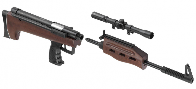

QB-89
https://www.youtube.com/watch?v=rrnwUlsjf3s
Deduzco de su manejo que el pistón se mueve en la fase de compresión en sentido inverso a las normales que conocemos estando situado bajo el cañón. Como en una pistola Cometa Indian o una pistola Webley Tempest. No creo que sea muy potente, quizá por tener limitada la carrera del pistón.
Por la situación del sistema de introducción del balín, casi al final de la culata, deduzco que el cañón tiene casi la longitud total del arma, con lo cual la planta de potencia ha de estar forzosamente bajo el cañón.
Mas corta no puede ser: la longitud del cañón y un poco mas. Tan corta que han previsto una culata extraible.
Interesante, curiosa, manejable, divertida. Si se esmeran un poco pueden lograr cierta precisión (como en cualquier resortera): Ajustes adecuados, trincando el pistón lo mas cerca posible de su eje, retroceso guiado, lastre en la parte delantera, etc.

Hay otra mas cutre, y desmontable en dos piezas, la Qb 57...............
Y la he visto por ahí a la venta, por 64 €, nueva del trinque..........

La QB-57 creo que Sichling la tuvo mas barata, 54 €, si mal no recuerdo. Tentador, ideal para diseccionar y hacerla perrerías. No creo que se venda en ningún lado aunque esté anunciada y la QB-98 menos todavía.
Un tal Archer la hizo pruebas de precisión a la QB-57 obteniendo a 15 m agrupaciones del tamaño de una caja de balines (6cm). No se pueden pedir peras al olmo.
Re: algún bull-pup en resorteras?
Yo tuve una QB57 traída desde Polonia: Daba unos 10j. Cmabiando las pieas por las de una gamo: muelle, sello, se sacabana 12J pero casi se desarma: tuve que soldarle la parte delantera. No agrupaba nada de nada. Una mierda. Mu bonita pero muy mala.
Y de diseño, en cmabio estaba bien pensada. Igual fui yo que no me acostumbré a tirar con ella...quien sabe.
