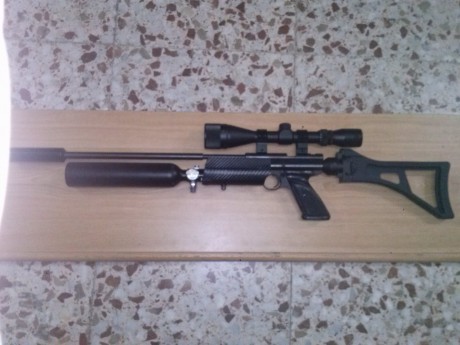

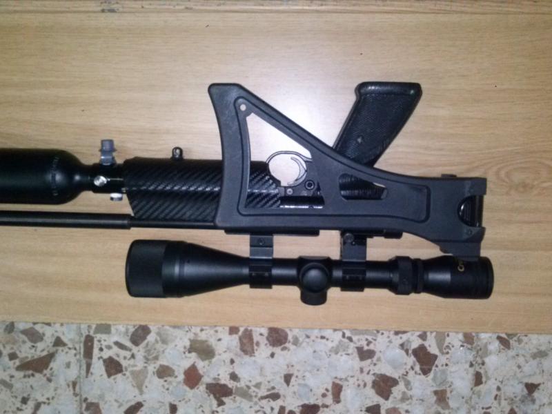

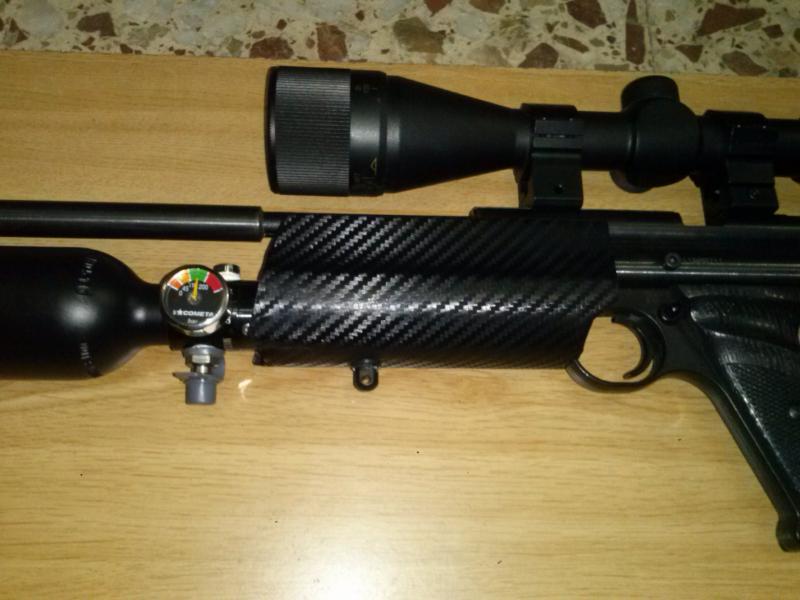

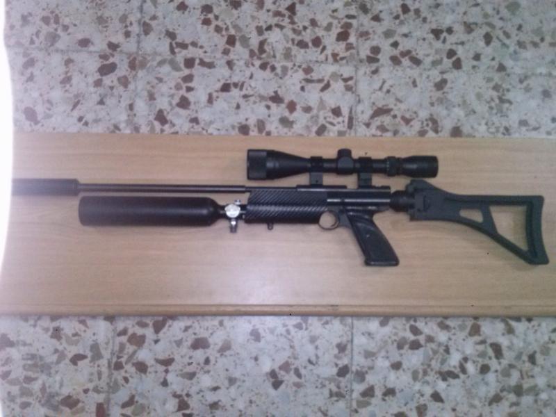

BUENO PUES EL ULTIMO INJERTO... una crosman ,,,, ¡¡¡¡ que raro ¡¡¡¡¡ pcp con botella y regulador de cometa ,breech metalico, valbula crocket barn, cañon cometa cal. 6,35 el guardamanos esta hecho con uno de escopeta repetidora
adaptador tipman 98 y culata g-36 plegable , en fin un juguete para disfrutar , la precision acojonante , estos nuevos cañones de cometa fabricados por ellos van de lujo.
como siempre espero que os guste

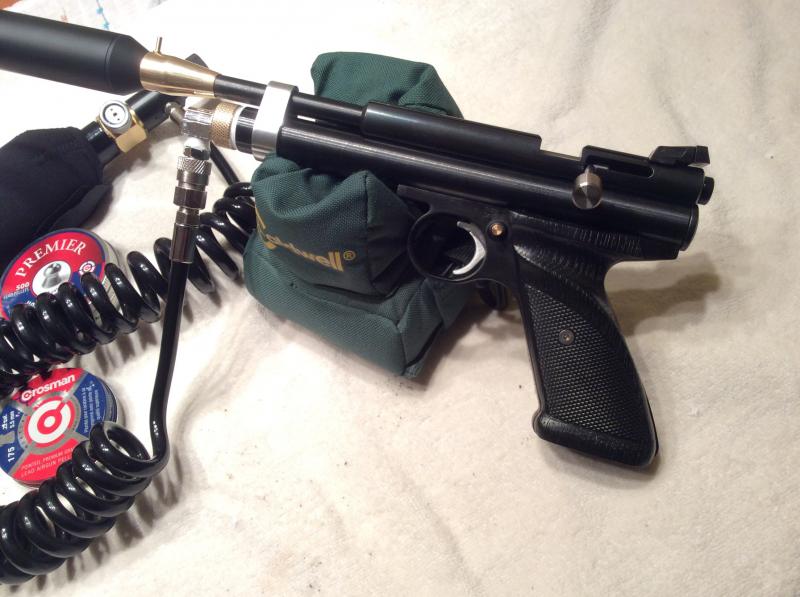

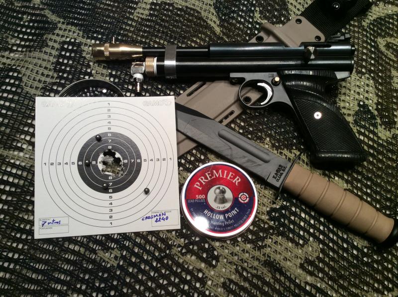

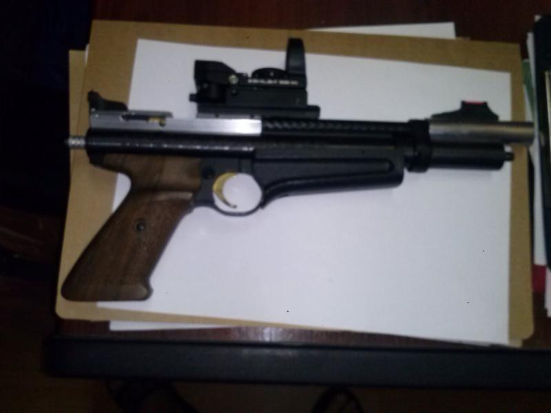

Aquí os presento a otra querida Crosman 2240 tuneada y bulkeada con carga de CO2 a botella nodriza por línea remota Tippmann.
- Breech y cerrojo de acero en el lado izquierdo para no dejar de empuñar el arma ( en el caso de diestros)
- pin del seguro en latón
- tornillería toda de acero
- bocacha de latón para roscar silenciador Weihrauch y su tapón para cuando se use sin supresor.
- resorte del mecanismo de disparo más suavecito, ha quedado al pelo.
- junta entre el puerto de transferencia y cañón.
- alza de cola de milano regulable en altura y deriva.
Lo próximo serán unas guapas cachas de madera y ya veremos si tocamos la válvula porque para tirar a 7 metros creo que 8 julios estan sobradamente bien más con el ahorro en Co2 que el bulkeo nos va a proporcionar y sobre todo la autonomía en tiros.
Inconveniente por resaltar también,el peso del arma que se pone en 1,200 kg. y el detrimento de la maniobrabilidad de la misma al llevar conectado la línea remota. Pero lo que nos hemos divertido con el proyecto no tiene precio.
Un saludo foreros! :wink:

Ahi que ver lo que dan de si estas pistolas
un 10 compañero por el tuneo y lo bien que te quedo.
saludos

Así es +0- y no hay mejor ejemplo que éste buen hilo abierto por el archiconocido Joseblanco y el resto de las magníficas aportaciones por todos nosotros que compartimos para contemplar y disfrutar de las imágenes de las criaturas.
Muchas gracias por tu nota y me alegra que te haya gustado. En cuanto la vista con unas cachas, prometo foto.

si señor muy guapa y.. bonito bodegon con ese kabar

JOSEABLANCO2 escribió:si señor muy guapa y.. bonito bodegon con ese kabar
Muchas gracias Joseblanco2, no hay mejor cosa que aderezar con unos buenos filos estas maravillas. :lol: :lol: Al fin y al cabo esto también es Arte. :wink:

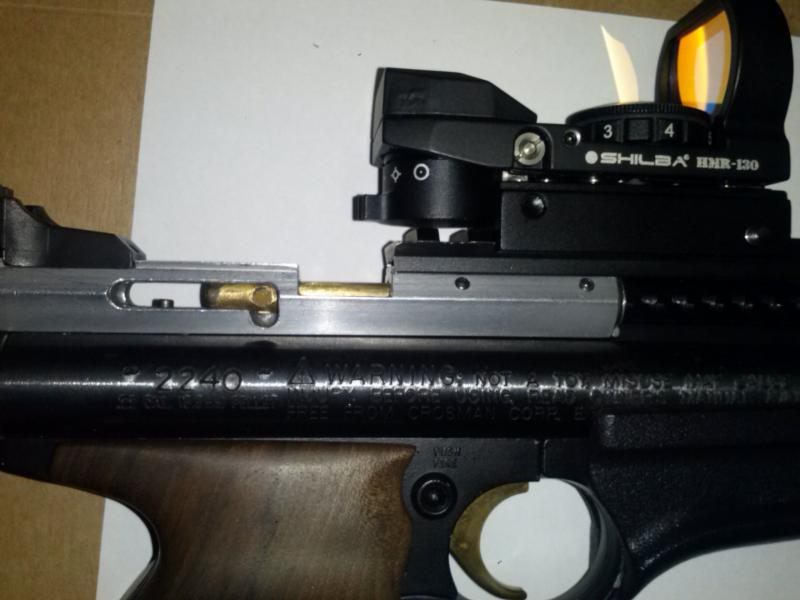

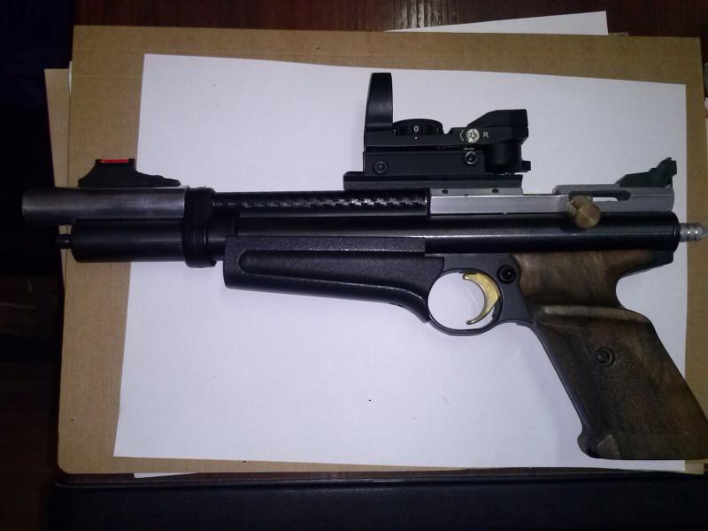

buenosss diasss, voy a enseñaros otro tuning a esta 2240 y con esto yo creo que esta acabada, ya no se que mas ponerle, si se os ocurre algo no dudeis
LOS CAMBIOS. le he cambiado la botella de 200 cc por una de 400 cc, el culatin tambien le puse otro y le cambie el breech de acero monotiro por otro made in USA multitiro con cargador de marauder y sound barrel.
que tal ha quedado ???

:apla: :apla: :apla: :apla: Felicidades Joseblanco2!!
Vaya guapa que te quedó. Me encanta la foto del despiece, comparando lo que le has sustituído, mejorándolo.
Buen hilo éste, una imagen vale más que mil palabras.
Saludetes! :caba:

a mi juicio mejor ahora... me recuerda a la cutlas jeje

pinpanpum escribió:a mi juicio mejor ahora... me recuerda a la cutlas jeje
yo no se a que se parece , lo malo es que ya no se que ponerle a este chisme , se me acabaron las ideas, ahh por cierto es del .25 , mi calibre preferido
