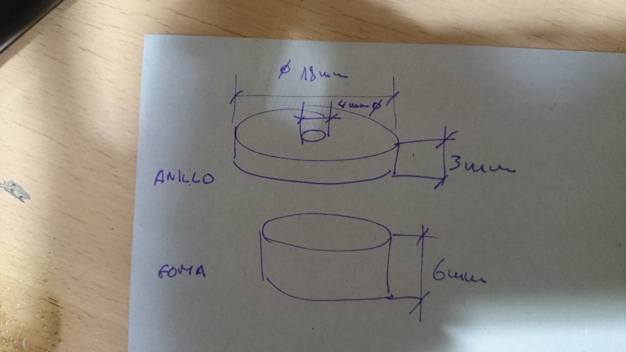

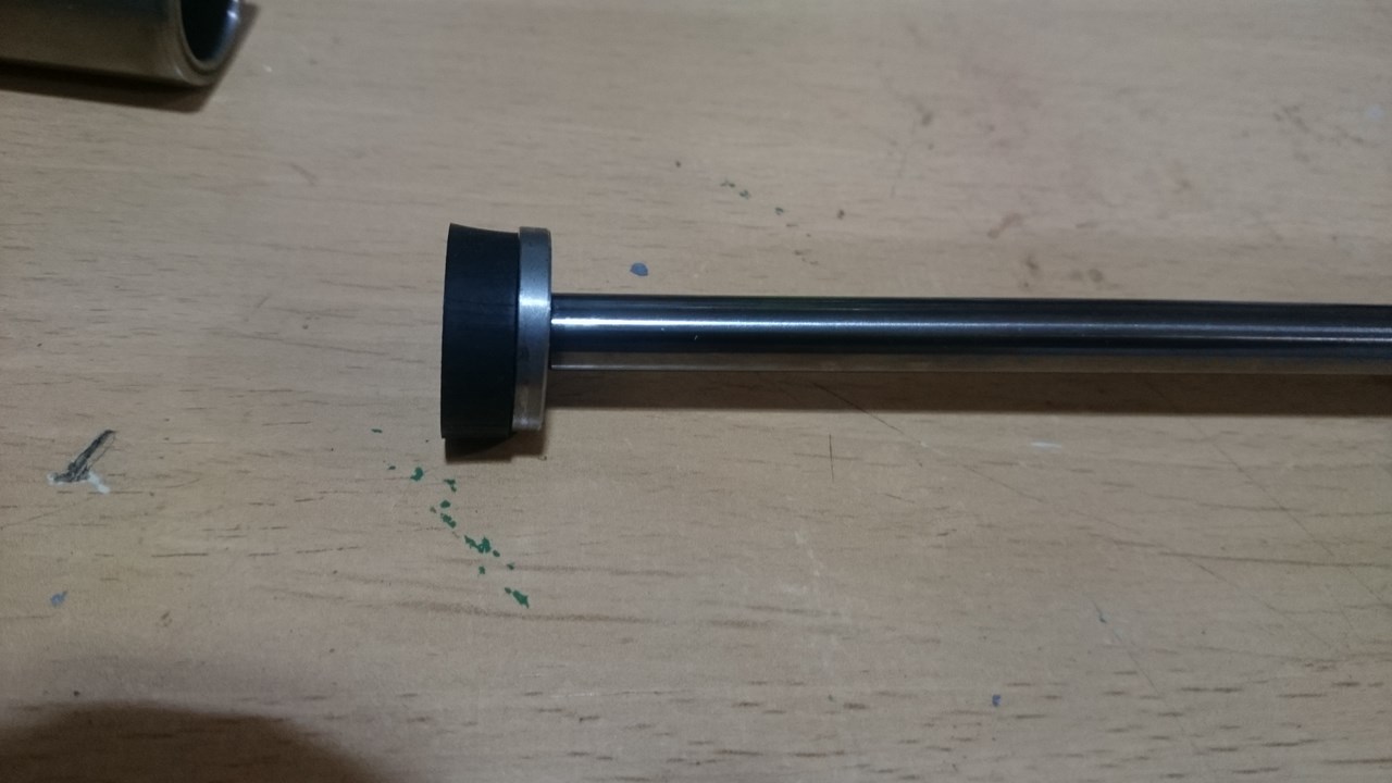

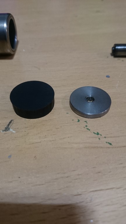

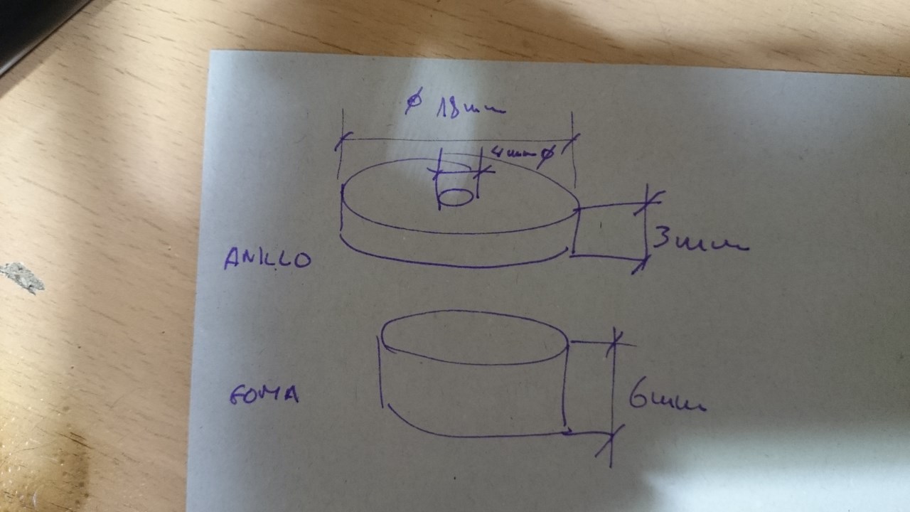

Pues es así de fácil, pero no te molestes en comprar el recambio original e los RAS por que no valen para los pistones de muelle, que es el que tú tienes. Para el RAS, han quitado la camisa y han puesto unos GRS más gruesos.
Lo que puedes hacer es lo mismo que ellos, una arandela y la goma pero adaptando las medidas: mira las fotos y verás que simple. para la goma, corta dos trozos iguales de una pelota de tenis, sin quitar los pelos ni nada.
Te toca rebajar el vástago del gasram en la misma medida que añades arandela (3mm) y goma (6mm). O sea 9mm. Aunque realmente sólo deberías quitar unos 4mm en el caso de la goma( porque se comprime un máximo de 2-2'5mm para dejar la misma precarga.
Si no lo haces, no pasa nada excepto que el GRS está más precargado y el golpe final es mayor. El GRS sin tocar, tiene unos 11mm de precarga: Se puede rebajar a unos 6mm.
De todas formas y sin ser pesado, funciona mejor mi sistema de ranuras en el gatillo y no hay que fabricar nada: El mío además disminuye el primer retroceso, cosas que el de Norica no... :D
Piezas:
MOntaje:
Medidas para tu caso:
