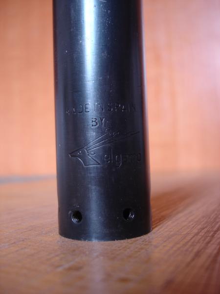

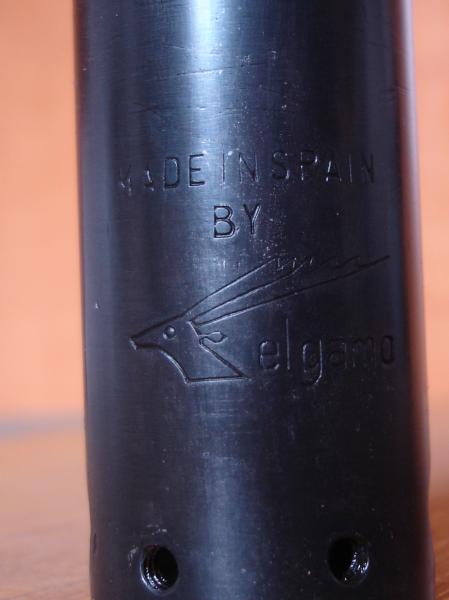

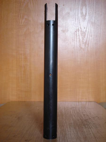

No me ha dado tiempo a terminar, jose, para poner fotos necesito tiempo, jejeje.
En el segundo intento volví a preparar la cámara a conciencia, ésta vez fuí a comprar el Desoxidante Titanlux y la verdad es que el resultado fué mejor, pero no estoy todavía contento, siguen quedando algúnoS ronchones, aunque ésta vez ya hay que acercarse más para verlos. En las fotos posiblemente no salgan los errores, pero en la Horquilla(zona donde va el pasador del cañón) han quedado los puñeteros ronchones.
Bueno la cosa va mejorando, pero sigo buscando la perfección, así que irme dando consejos para poder conseguirlo.
 LW9r6dOc8nQ
 xnwNhdxpQDw
Hola compañeros.
Este hilo es para informarnos sobre el pavonado en frío 00
Cámara Pavonada con BLACKFAST
 LW9r6dOc8nQ
 xnwNhdxpQDw
Hola compañeros.
Este hilo es para informarnos sobre el pavonado en frío 01
Logo Gamo
 LW9r6dOc8nQ
 xnwNhdxpQDw
Hola compañeros.
Este hilo es para informarnos sobre el pavonado en frío 02
Detalle Logo Gamo
Sal U2 y Wenos Tiros :twisted: .

Pregunto,ese sitio que dices tu de la bascula,el cual aparecen esas manchas,no sera porque tenia picaduras de oxido mas acusadas que en otro sitio?
Podrias confirmar que pasando un papel cocina,no salen restos tiznados de negro? Si fuera asi parece que ahora me convence mas la cosa.Otra cosa,tengo entendido al final del todo,pasarle lana de acero con aceite armas para darle cierto brillo,no se si me equivoco,en cualquier caso,me gusta mas ahora.

Pues acabo de probar la prueba del algodón y sí que mancha algo si aprietas. Pero no sólo en la parte de la báscula sino por todos los lados.
Otra cosa, he visto que la cámara por dentro ha cogido algo de óxido después del pavonado.
¿Cómo lo quito? Si le doy antioxidante, posiblemente se irá el blackfast. ¿No?.
¿No será que el acero de la cámara de las gamo 68 es difícil de pavonar?. Con el PermaBlue me ocurría lo mismo y eso que lo dejé super limpio. No había óxido antes del pavonado.
EDITO: La prueba del algodón, después de darle y darle, ya no mancha, pero si sigo dándole terminaré "borrando" el pavón.

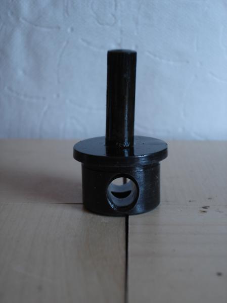

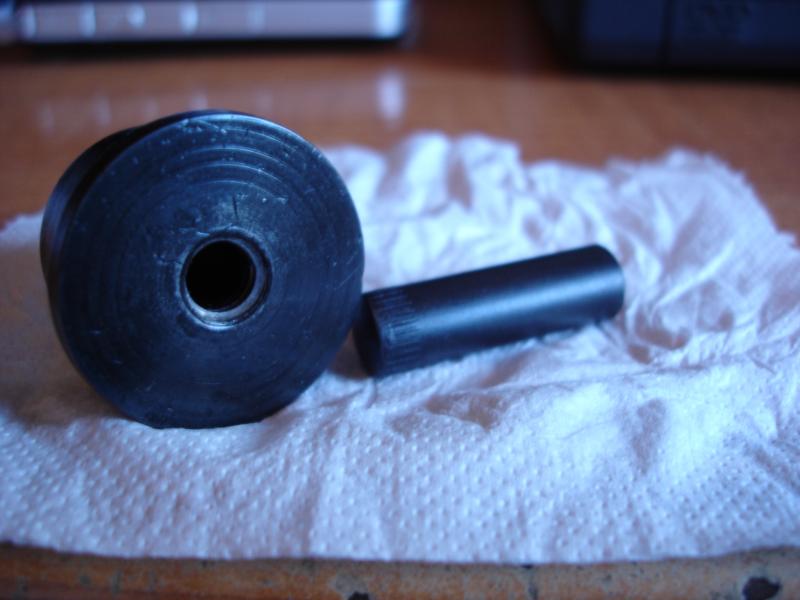

Tercera prueba: Tapón y pasador de la cámara utilizando envases de yogourt de plástico.
Notas del test:
Temperatura ambiente: entre unos 17ºC.
El tapón
1. El tapón lo tuve como 4 ó 5 horas en el desoxidante titán, al cabo de éste tiempo lo puse debajo del grifo como unos 20 segundos...
2. ... algo más de 3 min. en el acondicionador ...
3. ... 15" ó 20" al tarrito del agua...
4. ... 5 min. sumergido en el cacharro del pavonador...
5. ... más de 3 horas sumergido en aceite Repsol Elite Super...
6. ... sobre una servilleta de papel de cocina estuvo escurriendo toda la noche (unas 10 h).
El resultado... ha quedado mucho mejor, rozando la perfección.
El Pasador
El tapón
1. El pasador estuvo toda la noche en desoxidante titán, a la la mañana siguiente comencé con el proceso. Después lo puse debajo del grifo como unos 20 segundos...
2. ... 5 min. en el acondicionador ...
4. ... 7 minutos sumergido en el el pavonador...
5. ... más de una hora sumergido en aceite Repsol...
6. ... escurriendo sobre una servilleta de papel de cocina hasta que todo el aceite se quedó en la servilleta.
El resultado... ***Perfecto***.
CONCLUSIÓN: Hay que dejarlo más tiempo tanto en el acondicionador como en el pavonador. Por lo menos en los líquidos que yo tengo. Por si a alguno se le ocurre pensar que no está bién hecha la mezcla diré que sí, os recuerdo que soy muy pijotero, sobre todo cuando estoy experimentando, ya que tomo mis propias notas en cuadernillo.
Pongo unas fotos con buena resolución para que lo comprobeis.
PD: Por favor que las personas que ya sean veteranos utilizando BlackFast me expliquen ésto. ¿Podrían los líquidos haber perdido propiedades?

Tapon y pasador Escurriendo (le quité la servilleta para hacer la foto).
 LW9r6dOc8nQ
 xnwNhdxpQDw
Hola compañeros.
Este hilo es para informarnos sobre el pavonado en frío 61

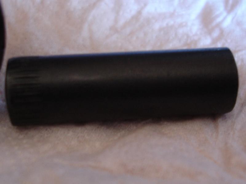

Tapón y pasador. Pavonado final.
 LW9r6dOc8nQ
 xnwNhdxpQDw
Hola compañeros.
Este hilo es para informarnos sobre el pavonado en frío 62
Pasador del Tapón/Cámara: Estuvo 7 minutos en el líquido pavonador. El Resultado como podreis apreciar es Perfecto.

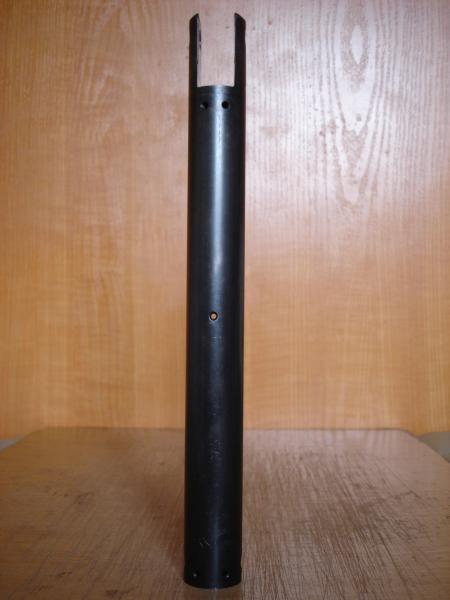

Jose, últimamente, lo que he cambiado es que después de desoxidar con titán no vuelvo a lavar y volver a pasar la lana de acero y volver a desengrasar, tan solo meto la pieza bajo el grifo unos 15" ó 20" y al acondicionador. El resultado ha sido mejor.
Estoy en contacto con el distribuidor y gracias a él y a jerónimo he mejorado el proceso, y a la vista está.
