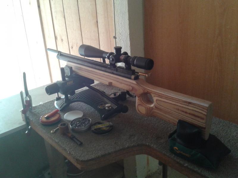

Bueno, aquí de nuevo dando el coñazo con la Bam del carajo.
Hechos los cambios al tornillo del martillo (que aunque no lo parezca rima) me dirijo al campo de tiro más chulo que un ocho dispuesto a partir la pana.
Y la primera en la frente. Tres tios dandole a la bomba para cargar a 200 bares la cacharra y hasta los ...ones de bombear. Si echar un kiki fuera tan cansado como esto, nuestras amadas esposas nos estarían eternamente agradecidas por la poca guerra que les ibamos a dar. Vamos que nos animarían en esto de ir a tirar.
Menos mal que luego todo esfuerzo tiene su recompensa, y ahí van unas fotos para el gozo de un novato malo como yo.

Le puse un chrony que resulta que tenemos en el club, pero como da la casualidad de que (salvo al final cuando hice las fotos) estaba nublado y los puestos de tiro están bajo cubierta, no detectaba los disparos por la baja luminosidad y no pude sacar datos de velocidades ni potencia. A ver si el finde próximo hace mejor día y puedo sacarlos. Le saco 55 o 60 tiros decentes y a partir de ahí empiezan a ir bajos.
También hacía bastante aire y aún así los resultados, como diría Can Calos I Guey de España, me llenan de orgullo y satisfacción, dado que es la segunda vez que tiro a esta distancia (50 mts) y en esta modalidad , eso sí, con balines decentes, que los gamo no valen ni pa tacos de escopeta.
