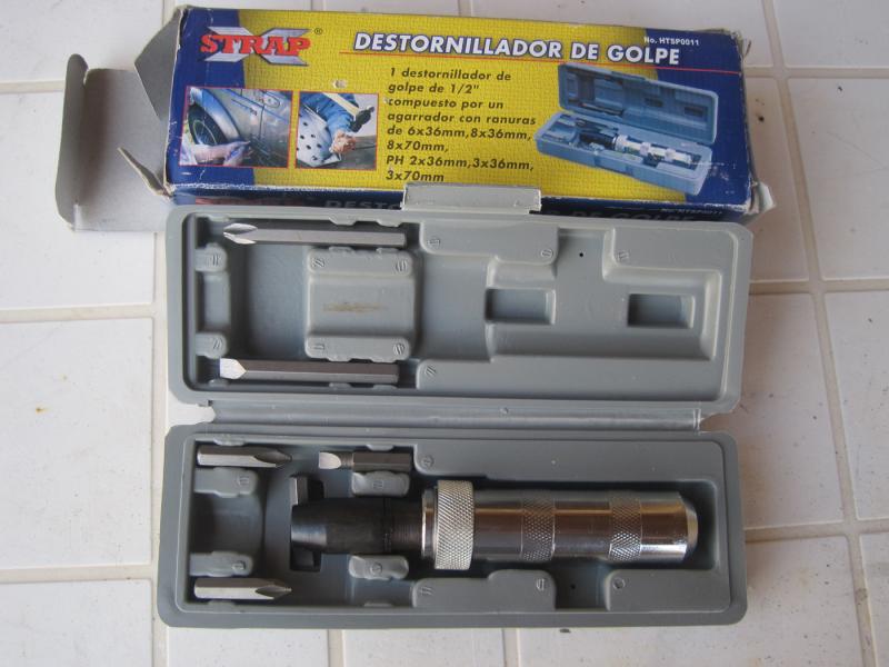

Re: restaurar carabina GAMO68
Hola.
Esto de la foto es un destornillador de golpe.
Funciona, pero, hasta ahora, no he conseguido sacar un tornillo de Gamo con él.

Nada. No hay manera. He llegado a comprar un destornillador en los chinos para limar la punta y que entre en la ranura del tornillo, ... y ni así. Está hiperduro y no puedo sacarlo.
Me temo que, o me cargo el tornillo, sin saber si encontraré otro para sustituirlo, o el cañón se va a quedar torcido...
