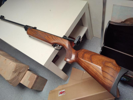

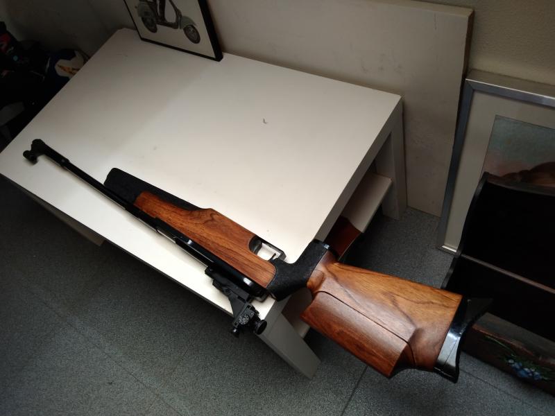

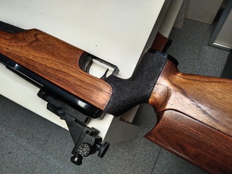

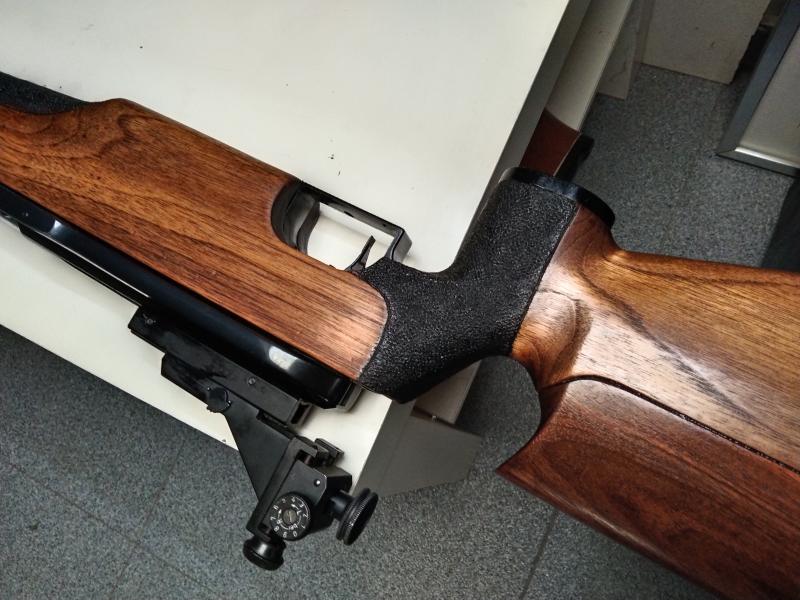

Mi última restauración de culata
Me hice con una FWB300s que tenía la culata bastante tocada
 IMG_20211021_104517_Re.jpg 10
 IMG_20211021_104517_Re.jpg 11
 IMG_20211021_104517_Re.jpg 12
non_fuyades
Mensajes: 1198
Registrado: 30 Jun 2020 20:54
Ubicación: Aljaferia Bonica
Re: Recuperación de culata
Mensajepor non_fuyades » 03 Dic 2021 21:58
Pcpcfori, te ha quedado muy bonita.

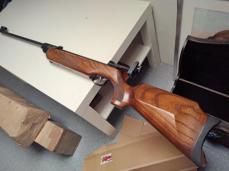

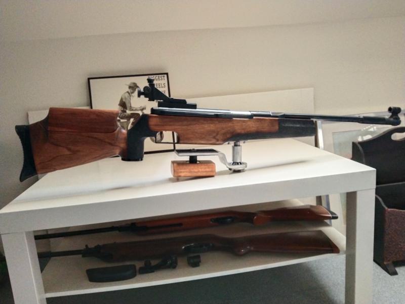

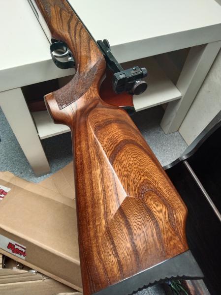

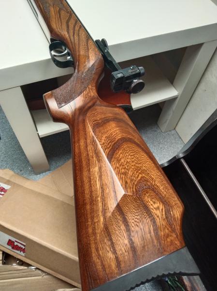

Hola, primero gracias y luego comentarte que lamentablemente cada culata es un mundo , si tienes la gran suerte de que debajo de la capa de tinte rojizo que tapa prácticamente toda la madera tienes un pedazo de nogal espectacular, es muy fácil realzar el esplendor de la madera sin recurrir a tintes ni nada. Con las de haya es más complejo y difícil.
Otro ejemplo de una buena base , una de mis hw55, de las ultimas fabricadas.
 IMG_20211021_104517_Re.jpg 50
 IMG_20211021_104517_Re.jpg 51
 IMG_20211021_104517_Re.jpg 52

Jooooer! Que cosa mas bonita. Vaya manos tienes amigo. A disfrutarla.

Os queda de cine, da la impresión que de nuevas no resaltaba ni tanto ni tan bien la veta de la madera.
Yo creo que el haya también tiene veta, más fina y menos marcada que el nogal, tampoco me he fijado mucho, el barniz de serie tapa todo.
Con nogalina o algún tinte al agua y un lijado posterior creo que se marcaría la veta.
