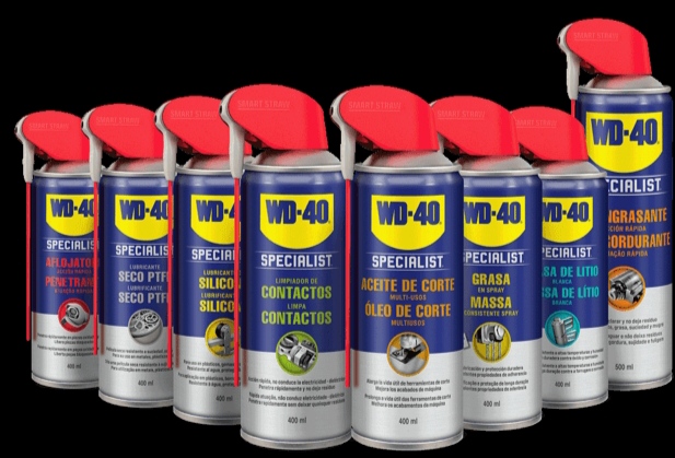

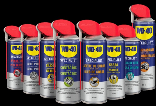

También hay k tener en cuenta que hay varios tipos de WD40.
