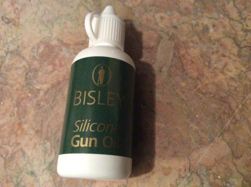

Gracias por las respuestas a todos.
La grasa es de silicona, por lo que, sí he entendido bien, no debe detonar o “dieselear” al no tener derivados del petróleo.
Mi duda es si el agujero que muestro es el equivalente al de respiración de la Compact que mencionaste anteriormente, cuando decías de bombear con el gatillo apretado.
Entiendo que al bombear lubricas el sello y el recorrido, pero el aceite no entra en la cámara, ¿correcto?
Gracias y saludos.
