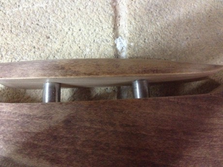

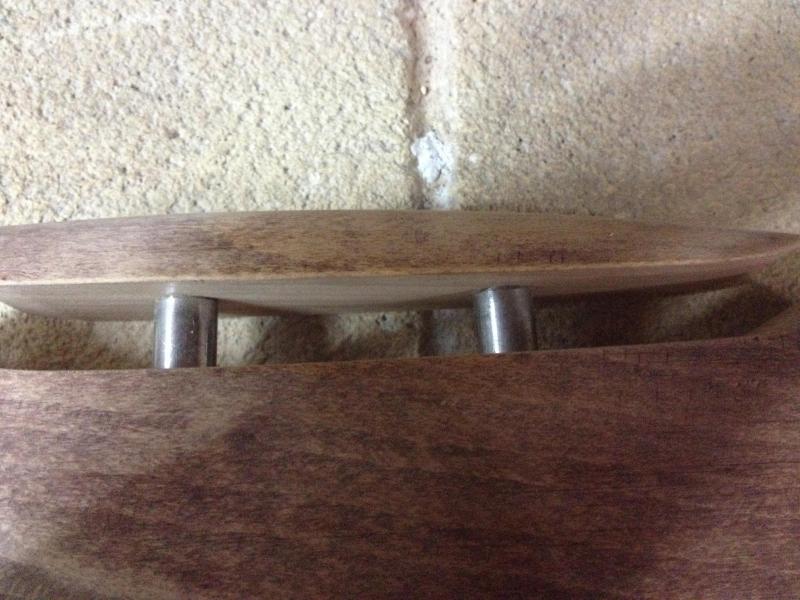

luchar escribió:Una foto mas.
como has hecho esa cantonera tan chula???

Con mucha paciencia y voluntad :birra^: :birra^: :birra^: y con esta herramienta.

Y como la has sujetado? El diseño es muy chulo si.

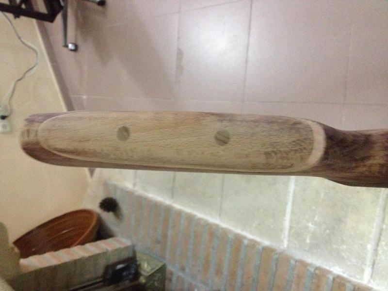

Hola companeros,
asi lo he sujetado:
después de tomar la medida para obtener la altura de la mira con el visor (cm1,50) corté un tubo de aluminio con un diámetro aproximadamente de 1 cm.y de largo de cm 1,50.
Con un taladro hice dos agujeros y lo arreglé todo con dos tornillos. Despues he puesto dos tapones de madera para cubrir lo tornillos.
Como se puede ver en las fotos.
Luchar.

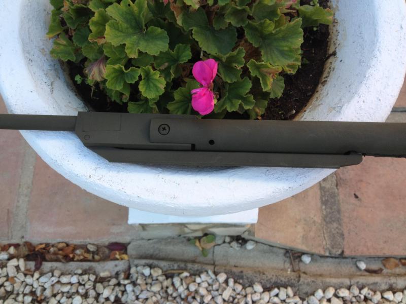

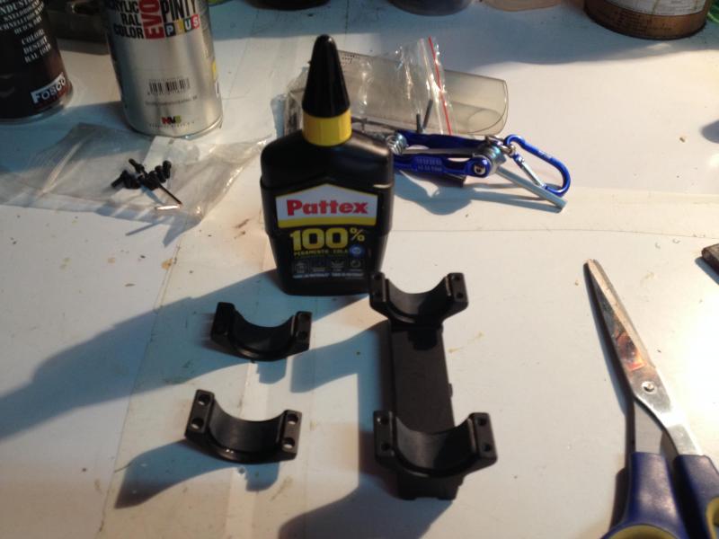

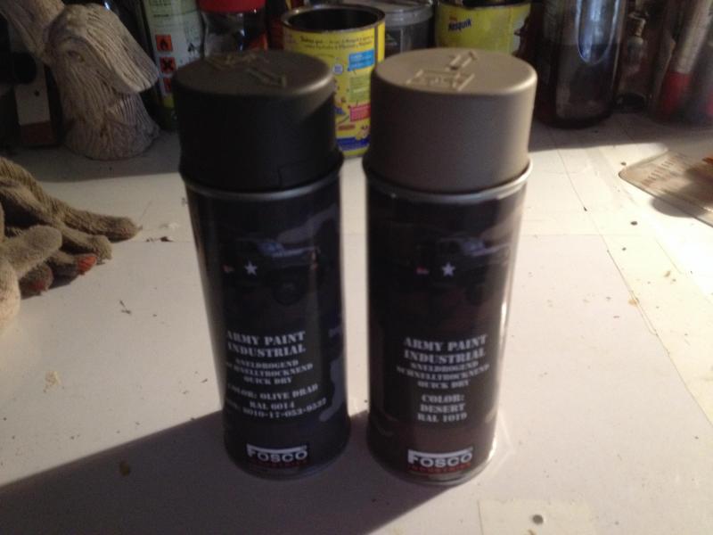

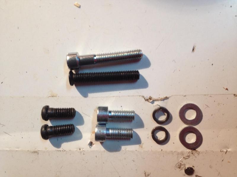

Hola companeros,
hoy he continuado el trabajo en esta Norica Gold.

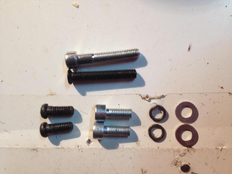

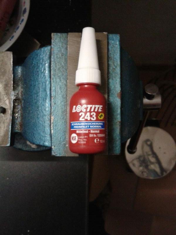

He preparado nuevos tornillos y al momento de ponerlos he puesto LOCTITE 243.

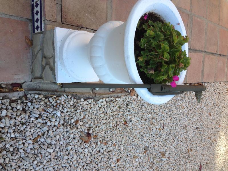

He pintado con barniz para arma Fosco el canon y la culata.Usando color DESERT Y OLIVA MILITAR.
Despues de adaptar con la mola la nueva cantonera lo he montada.

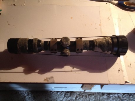

He montado un visor Gamo 3X9X50.
En la montura del visor he puesto goma como antivibraciones.
Estoy esperando un adaptador para poner un moderador de sonido.
Falta solo de probarla.
La proxima semana.
Luchar.

Barniz FOSCO para arma
Hola companeros,
voy a modificar mi Macrvic Gold de 4,5 para tirar en el Filed Target.
1)paso cambiar 151
Loctite 243
Hola companeros,
1)paso cambiar 152
nuevos tornillos

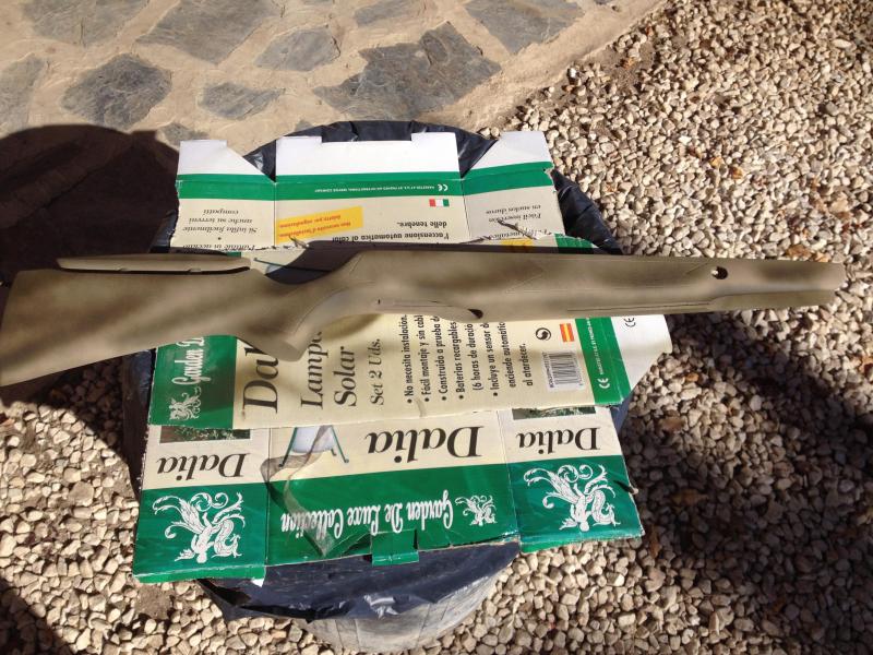

Mensajepor luchar » 17 Nov 2013 19:40
Al conon y la culata le he dado de forma camuflage.

Culata pintada
Hola companeros,
1)paso cambiar 161
Canon pintado
Hola companeros,
1)paso cambiar 162
Canon pintado con barniz color OLIVA MILITAR

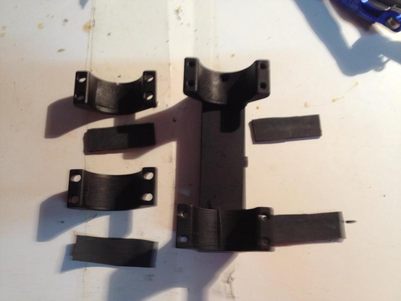

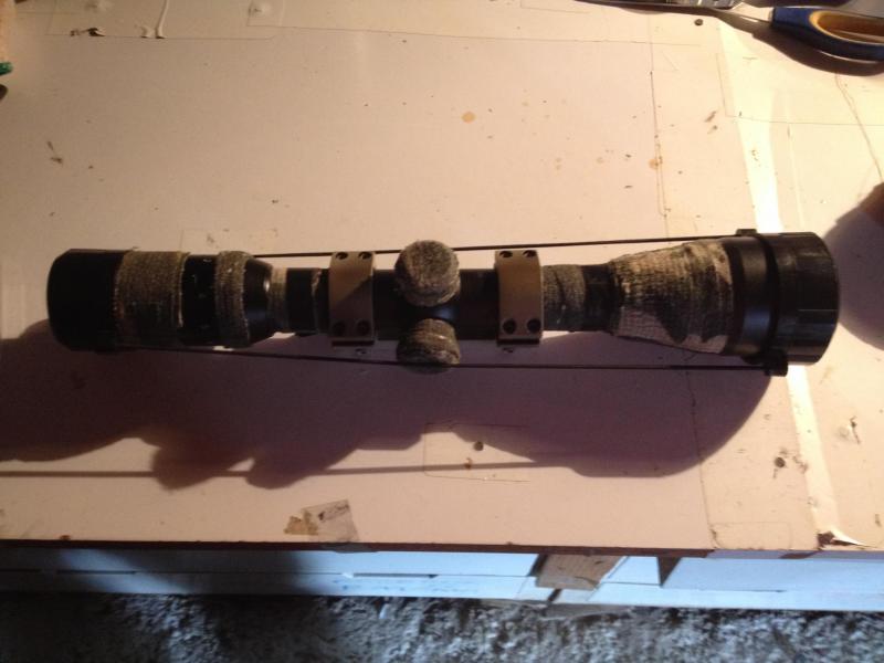

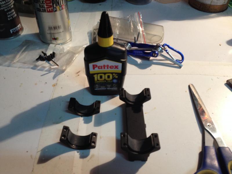

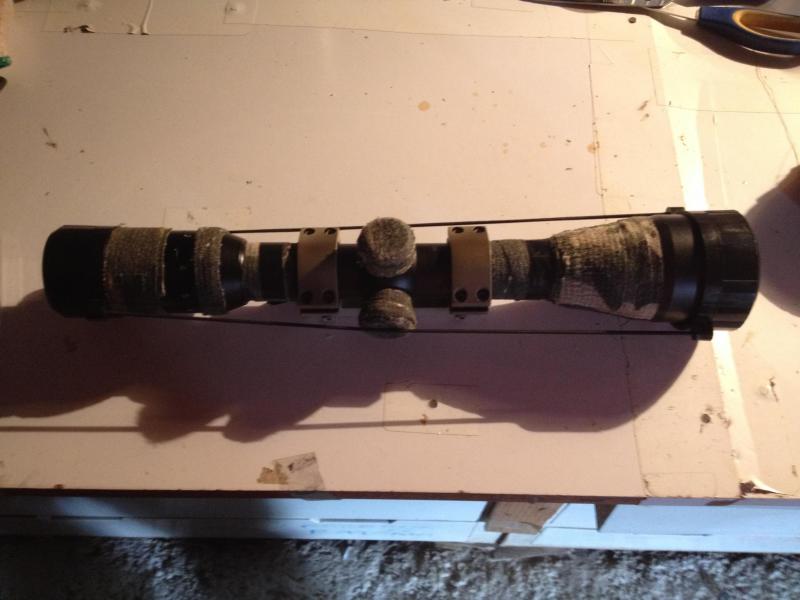

Visor y montura.
Hola companeros,
1)paso cambiar 170
Gamo 3X9X50
Hola companeros,
1)paso cambiar 171
Antivibraciones
Hola companeros,
1)paso cambiar 172
Goma antivibraciones
Usuarios navegando por este Foro: No hay usuarios registrados visitando el Foro y 73 invitados
