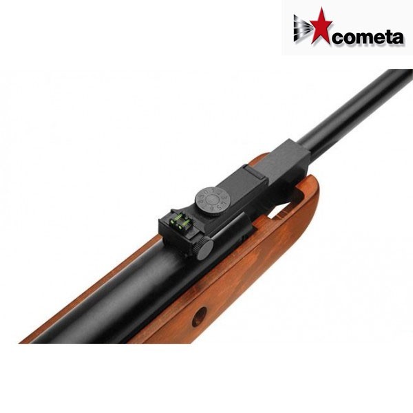

Si te fijas en este enlace dice "Cometa Rearsight Fits 50,100,300 & 400"
https://www.airgunspares.com/store/produ ... 100%2C300/
¿Como es posible? Debemos suponer que Cometa tiene razón, pero... tal vez podrías preguntar a los de airgunspares a ver que dicen.
También he visto un modelo de la antigua alza pero con fibra: https://encrypted-tbn1.gstatic.com/imag ... _YG14Qyebw
En una cometa 300...
https://armurerie-tir-au-plomb.com/85-63 ... ta-300.jpg
Y en la 400...
https://www.aceros-de-hispania.com/carab ... ix-compact

Los que pones estan más decentes, por esos supongo se puede pero yo les pregunte por el modelo que trae desde hace algún tiempo, no se cuanto.
Ese sistema me parece penoso, por todo desde que nada que tocas el tornillo ya se tuerce como si vas ajustar y tienes que soltar el tornillo superior para ajustarla, me parece cutre cutre tanto como el tornillo rosca chapa que lleva para sujertar el cubre gatillo que no se como se llama.

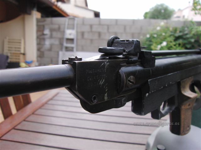

Si se afloja el tornillo se puede mover de lado y adios ajuste, es que incluso la gamatic 85 que tengo de cuando era crio traía ese método pero mucho mejor, incrustada en una carrilera. Adjunto foto para que se vea.

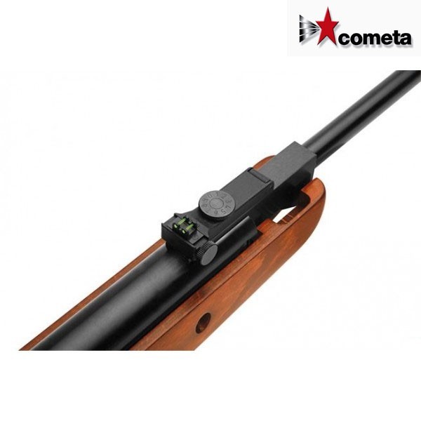

Tambien os adjunto el sistema de miras del que hablo y monta la Cometa.

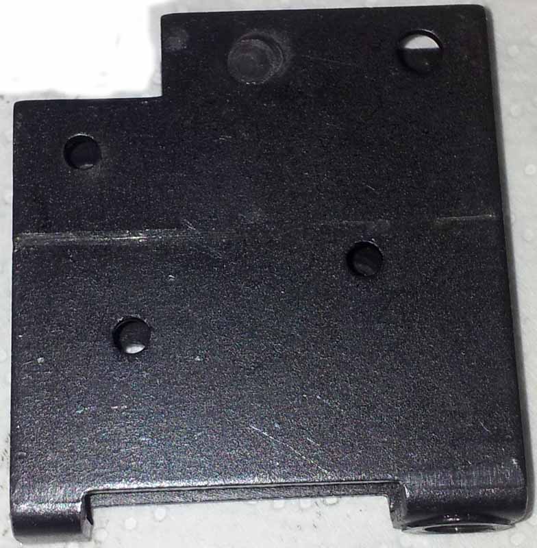

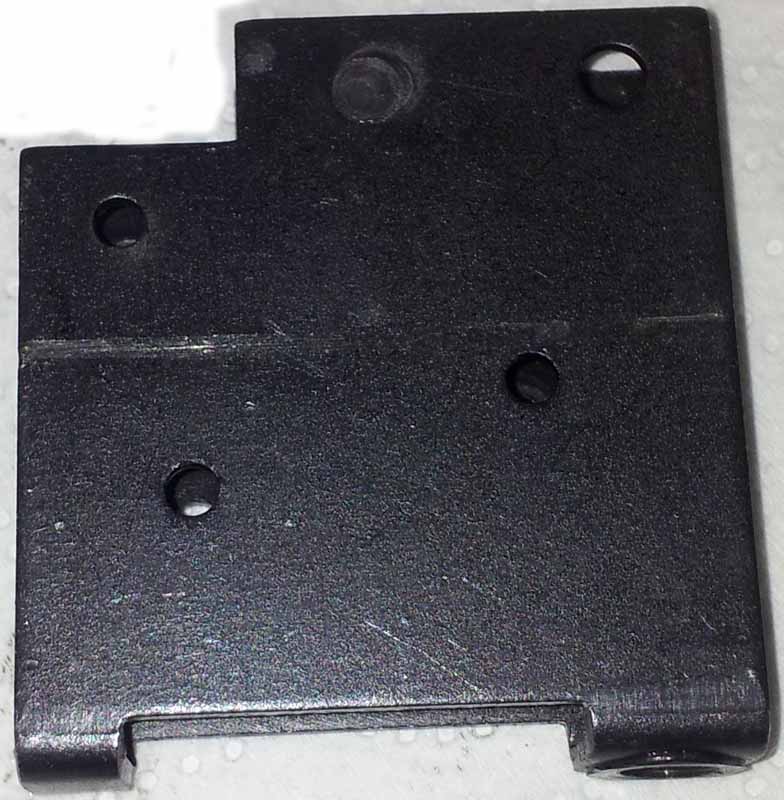

Bueno pues nada no hace falta poner la foto de la pieza, era la que me comentásteis y la referencia la descrita.
Os la pongo para que veais lo que os llegaría.
Fue cambiar una por otra y listo, lo único que hay que desmontar todas las piezas del gatillo y ponerselas a la nueva con sus pasadores, pero es simplemente poner la misma posición del despiece que aportamos mas arriba.
