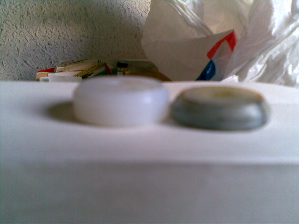

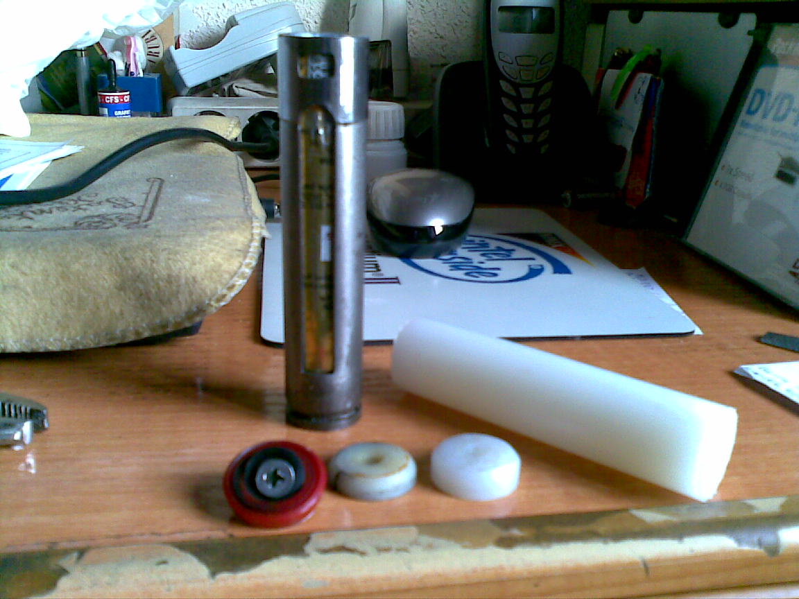

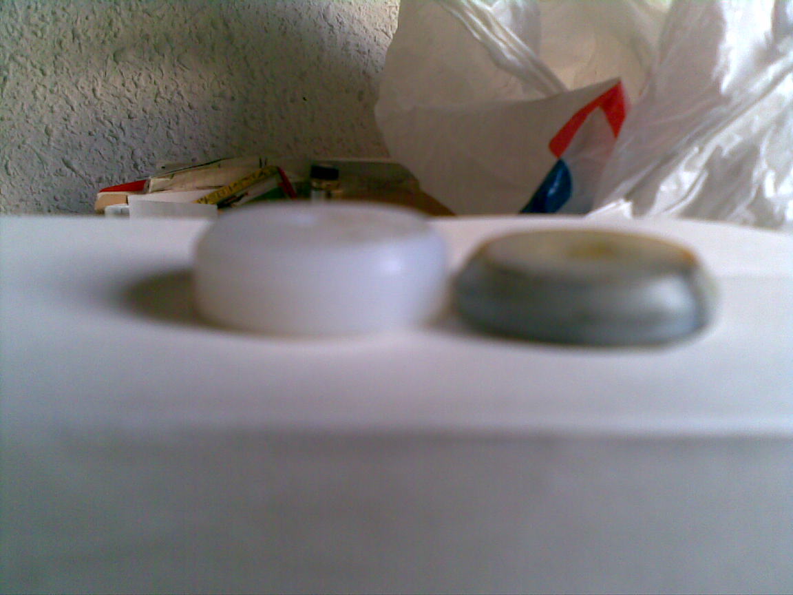

Hola compañeros. Hoy he estado en Orbiplast, S.L. y he llevado la pieza vieja y les he dicho que me hagan una igual pero con 3 mm. más de espesor para suplementar la diferencia entre el antigüo sello de cuero y el nuevo de "plástico" siguiendo las recomendaciones de jerónimo. Le he pedido un trozo de barra de nylon para futuras reparaciones y me ha cobrado 6,50 € por todo. La pieza tenía 25 mm y algo, pero como ya tenía el taladro de 5 mm hecho, lo he torneado a mano/lima con la taladradora de mano hasta rebajarlo a 24 mm. como el original.
Al final he utilizado nylon, porque los de Orbiplast me han dicho que es más duro que el teflón (discrepo). La verdad es que la operación de rebajado me ha costado bastante más que rebajar un tornillo u otra pieza de metal. Creo que quedará bién.
Orbiplast, S.L. tiene de todo tipo de plásticos, nylon, teflón, metacrilato, vinilos, y un lárgo etc., además de recipientes envases. Lo tienen en planchas de distintos grosores, en barras, en tubos. Y no sabía yo que estaba tan cerca de mi casa. Lo encontré buscando en internet y después me lo contaste tú, jaferdo.
Otro tema acabado, solo queda montarla y antes decidirme si le quito el encamisado de 2 vueltas de lata de cerveza del %Día que lleva o ponerle como a la otra gamatic un trozo de tubo de escoba de los chinos. Colorín colorado, este tema se ha acabado.
Ahora los afotos para que comprobeis la difencia entre la nueva y la vieja.
