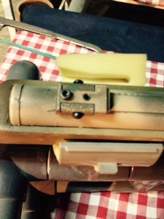

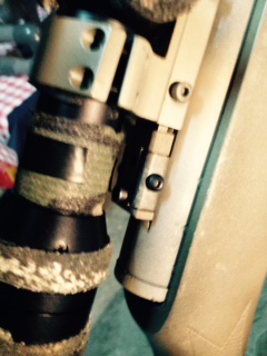

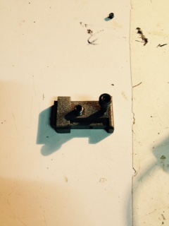

Fotos.
:saluting-soldier: :saluting-soldier: :saluting-soldier:

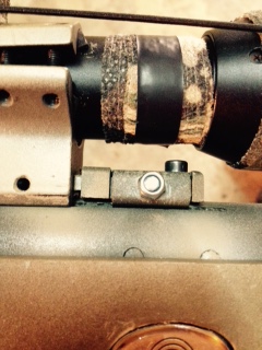

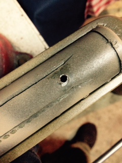

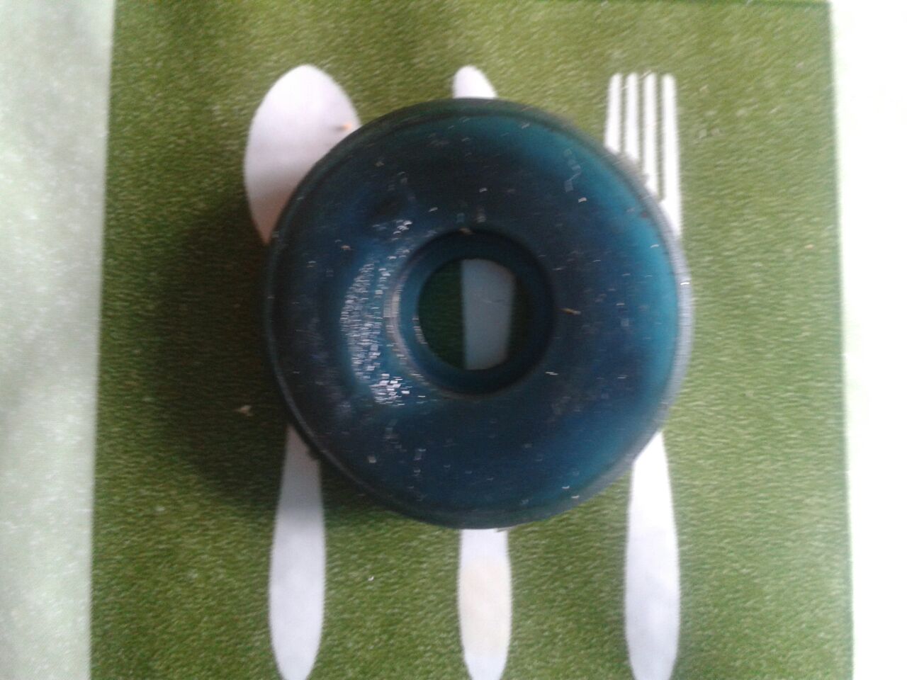

Este finde comprobé que POR NO ENGRASAR BIEN EL sello que viene con el gas ram, este se había desgastado 00
Tornillo roto
Este finde comprobé que POR NO ENGRASAR BIEN EL sello que viene con el gas ram, este se había desgastado 01
Este finde comprobé que POR NO ENGRASAR BIEN EL sello que viene con el gas ram, este se había desgastado 02

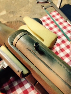

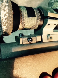

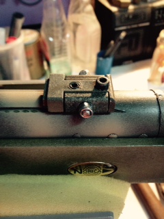

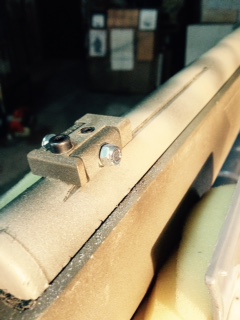

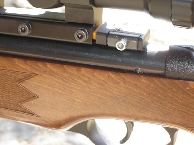

Fotos.
Este finde comprobé que POR NO ENGRASAR BIEN EL sello que viene con el gas ram, este se había desgastado 10
Nuevo tornillo
Este finde comprobé que POR NO ENGRASAR BIEN EL sello que viene con el gas ram, este se había desgastado 11
Dos tornillos
Este finde comprobé que POR NO ENGRASAR BIEN EL sello que viene con el gas ram, este se había desgastado 12
Pintado Camo

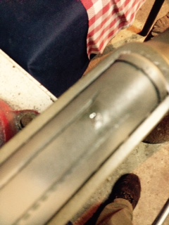

Y ahora a tirar....
Este finde comprobé que POR NO ENGRASAR BIEN EL sello que viene con el gas ram, este se había desgastado 20
Este finde comprobé que POR NO ENGRASAR BIEN EL sello que viene con el gas ram, este se había desgastado 21

eso mismo me paso a mi en mi norica quick con le gas ram de 600Nw luego le puse uno de 550y hice lo mismo que tu pero yo le quite los tornillos que trae le puse una varilla roscada metrica 4 y una tuerca autoblocante por cada lado y llega ya unos años y unos miles de tiros como una imagen vale mas que mil palabras una foto
luchar
Mensajes: 5497
Registrado: 26 Jun 2011 20:04
Ubicación: FreeLand
Re: IMPORTANTE: gasram Norica+ sello antiguo NOOOOOo!!!!
Mensajepor luchar » 14 Ene 2015 22:33
jaferdo escribió:eso mismo me paso a mi en mi norica quick con le gas ram de 600Nw luego le puse uno de 550y hice lo mismo que tu pero yo le quite los tornillos que trae le puse una varilla roscada metrica 4 y una tuerca autoblocante por cada lado y llega ya unos años y unos miles de tiros como una imagen vale mas que mil palabras una foto
Muchas gracias Jaferdo,
harè lo mismo que tu: una varilla roscada metrica 4 y una tuerca autoblocante por cada lado.

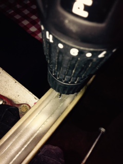

El adjunto DSC01765.JPG ya no está disponible
Echo.
Pronto te dirè como va.
Este finde comprobé que POR NO ENGRASAR BIEN EL sello que viene con el gas ram, este se había desgastado 50
Este finde comprobé que POR NO ENGRASAR BIEN EL sello que viene con el gas ram, este se había desgastado 51
Este finde comprobé que POR NO ENGRASAR BIEN EL sello que viene con el gas ram, este se había desgastado 52

Mensajepor jaferdo » 16 Ene 2015 18:35
si lo as apretado bien no te preocupes no se movera y ademas las tuercas autoblocantes evitara que se aflojen a parte de la norica tambien le tengo puesto en la cometa fenix y de momento sin problemas

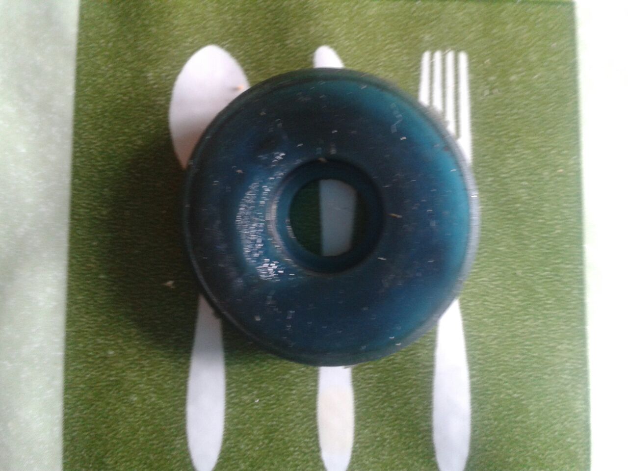

hornet
Mensajes: 1559
Registrado: 11 May 2011 13:36
Mensajepor hornet » 02 Feb 2015 19:24

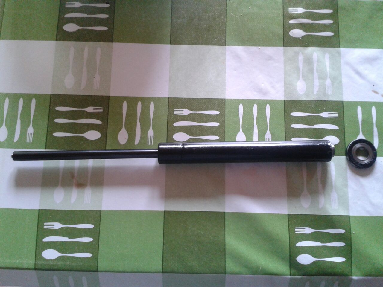

bueno amigos, ya llegó la zapata, asi que me puse a desmontar la marvik gold, y mirad..
(nunca nos domesticarán del todo!!)
hornet
Mensajes: 1559
Mensajepor hornet » 02 Feb 2015 19:26
ignoraba que el gas-ram era de dos piezas, no les habria costado nada poner un punto de soldadura, la verdad. os paso fotos de la zapata vieja, por los laterales se apreciaba en perfecto estado...
