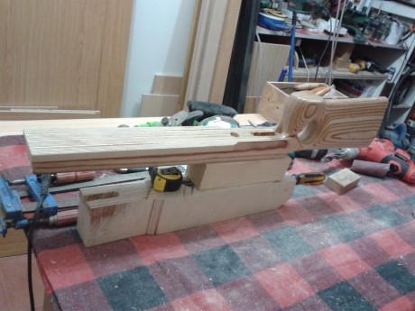

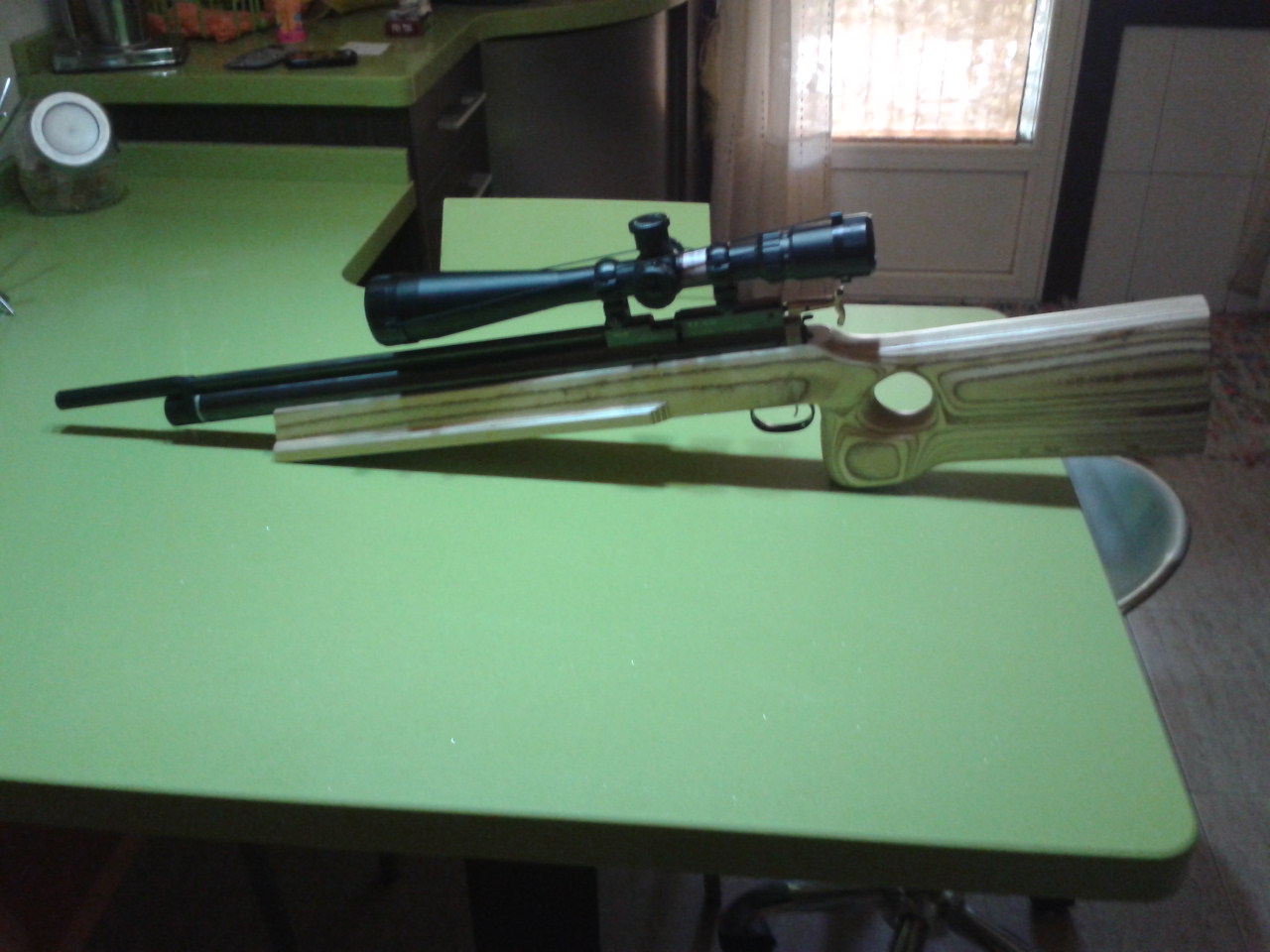

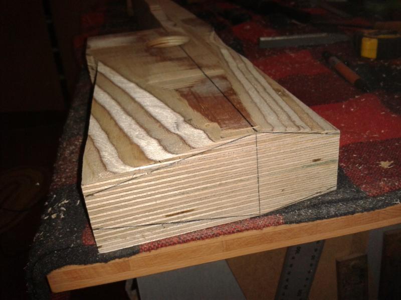

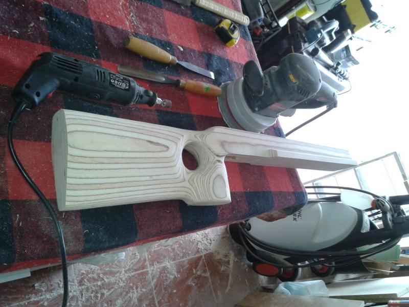

Despues de pasar toda la mañana en el taller de un amigo, dandole vueltas al tarro y haciendo pruebas para no cagarla al final ha salido esto:

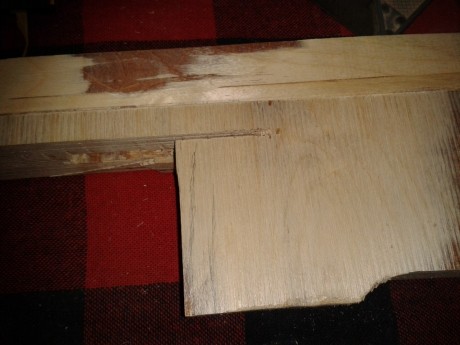

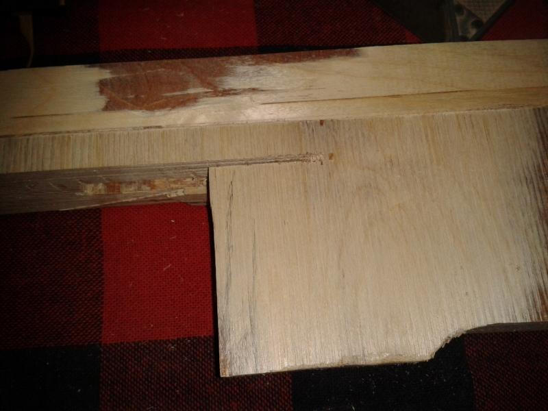

A pesar de las pruebas realizadas y cuando ya tenia todo claro llego la gran cagada. Un tajo con el disco en el lado izquierdo del pistolet. Bajaron santos, angeles y demás habitantes de las alturas.
Menos mal que al ser tablero marino la solucion es sencilla ya que las betas igualan a la perfeccion en la pieza con que la reparamos. Ya no se nota nada. Bueno si te fijas bien se nota algo, pero pasa desapercibido.

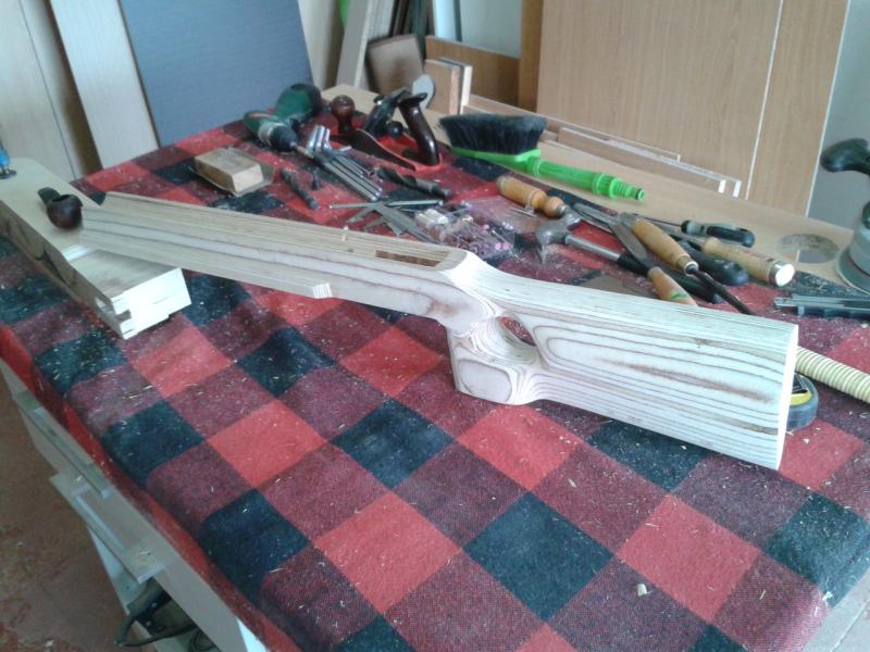

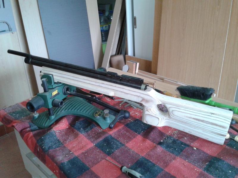

Re: ¿se puede bajar la potencia de una Bam 50?
Mensajepor jomago » 07 Jun 2012 22:20

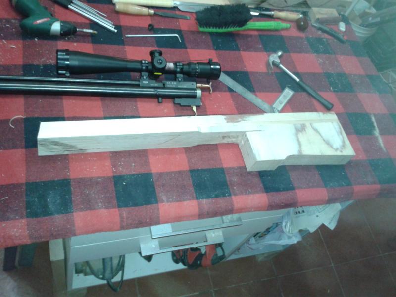

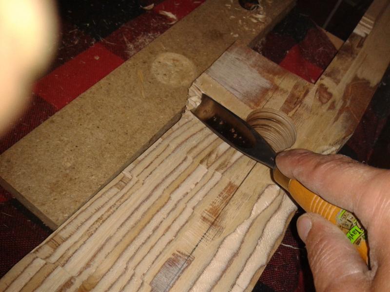

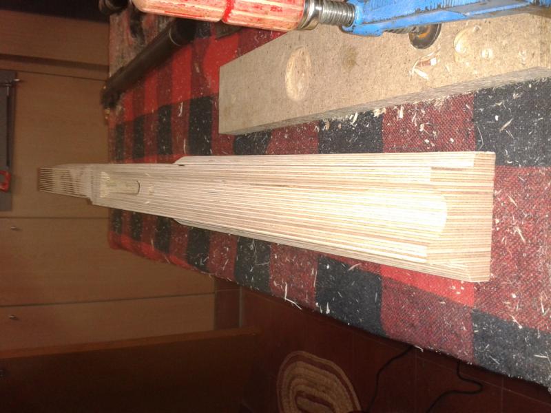

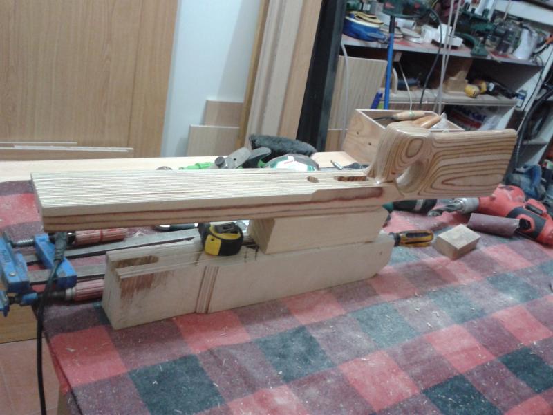

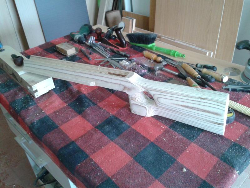

Con un cepillo electrico vamos desbastando la culata aproximando en sucesivas pasadas hasta donde queramos.
A partir de ahi toca escofina y gubia, y sobre todo paciencia.
Mas fotos.

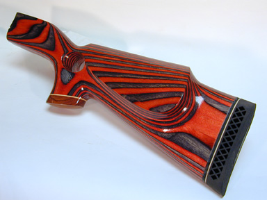

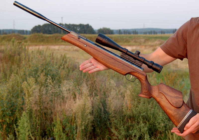

Te pongo unas culatas que he encontrado por si te es util.

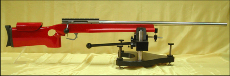

Mensajepor jomago » 07 Jun 2012 22:42

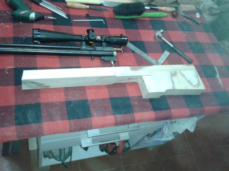

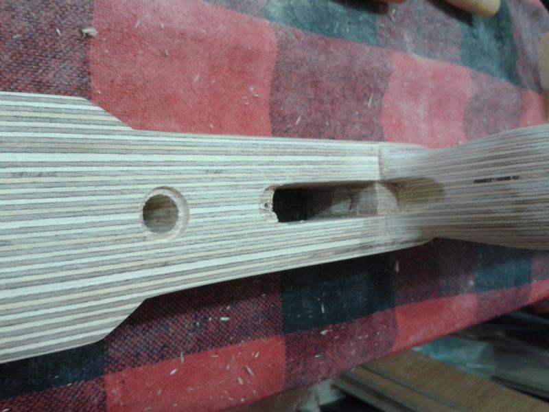

Gracias alconerosinh, pero la idea la tengo bastante clara. Va a ser algo parecido a esto:
Pues nada, que al final me pillo una Bam 50 y me gustaria bajar la potencia a los 24j.
¿Alguie sabe como 40

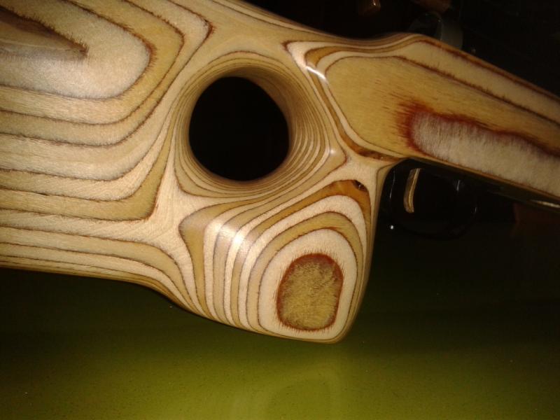

Mensajepor jomago » 09 Jun 2012 00:19

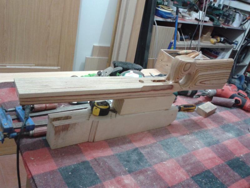

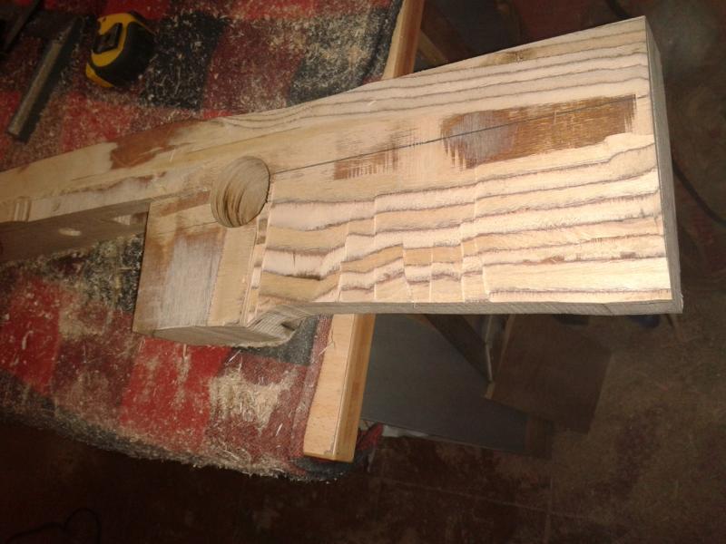

Ahora unas fotos de las evoluciones.

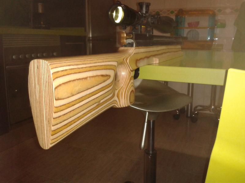

jomago
Mensajes: 359
Registrado: 10 Nov 2011 22:57
Ubicación: Zamora
Mensajepor jomago » 09 Jun 2012 00:27
Aquí aunque no se aprecie en las fotos ya está lijada.
Lleva lija de gr 40 para desbastar la culata y a partir de ahí lijas de gr 100, 120, 180, y depués, aunque podría no ser necesario, lija de gr 240 para darle un tacto aún mas suave.
Acto seguido, tres manos de tapaporos y dos de terminación mate. El barniz es de poliuretano de dos componentes.
Más fotos

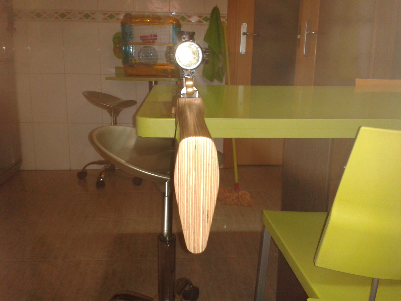

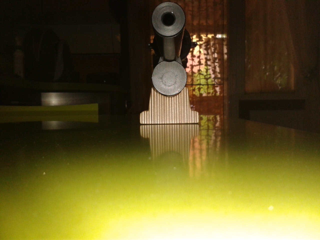

jomago
Mensajes: 359
Ubicación: Zamora

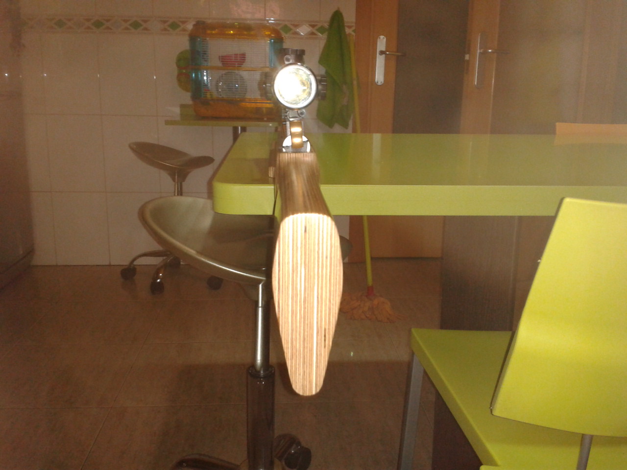

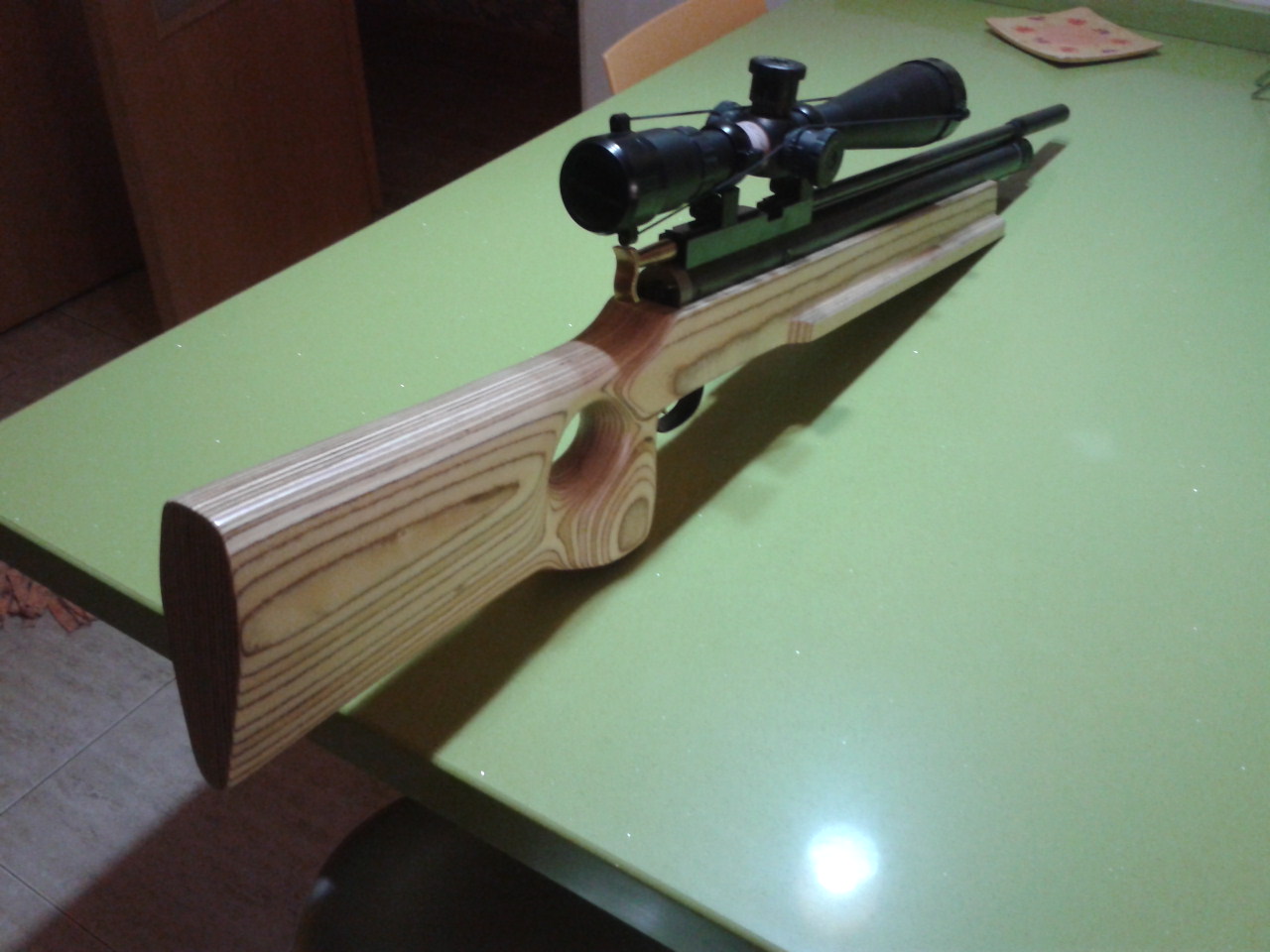

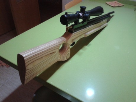

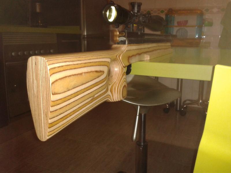

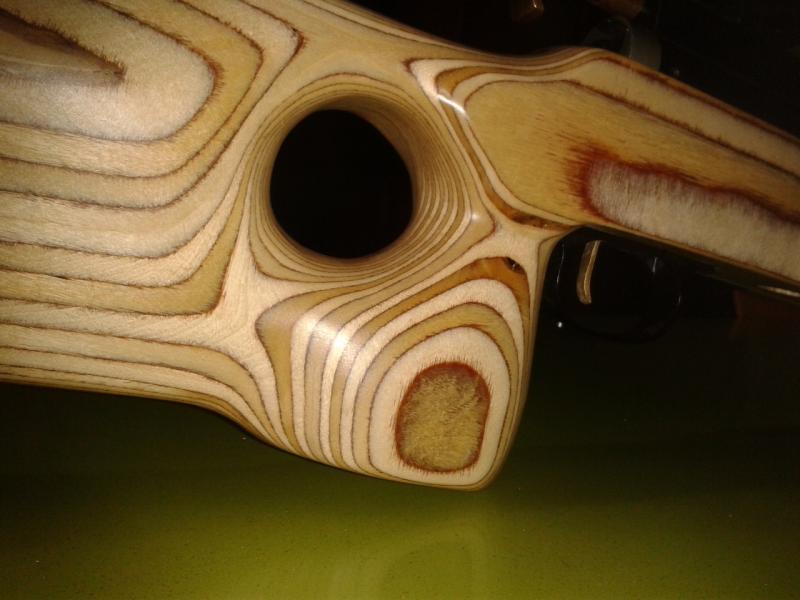

Mensajepor jomago » 10 Jun 2012 22:31
Unas fotos de la susodicha ya terminada. La he dejado en su color natural porque no me convencen los tonos nogal o avellana que son los que tenía a mano.
Ahí van
¿Alguie sabe como 130
¿Alguie sabe como 131
¿Alguie sabe como 132
Caga mas un buey que cien golondrinos.
jomago
Mensajes: 359
Ubicación: Zamora

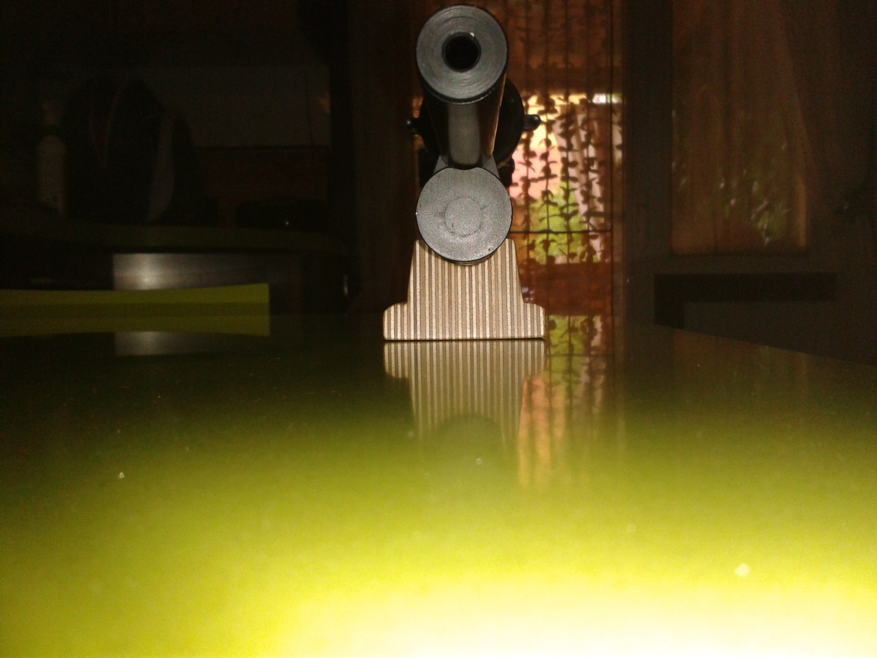

Mensajepor jomago » 10 Jun 2012 22:33
Y otras tres y ya.
¿Alguie sabe como 140
¿Alguie sabe como 141
¿Alguie sabe como 142
wibols
Mensajes: 5920
Registrado: 04 Sep 2008 01:01
Ubicación: BCN
Mensajepor wibols » 10 Jun 2012 23:04
te ha quedado fantastica
jomago
Mensajes: 359
Ubicación: Zamora
Mensajepor jomago » 10 Jun 2012 23:11
Ya le he hecho lo del tornillo del martillo. El sábado o el domingo que viene voy a probarla a ver como responde. Como no tengo crhony me guiaré por el nº de tiros que saque.
Dar de nuevo las gracias a los compañeros Zuloski, Osarpd y Eduardolaporta por sus consejos y su tiempo.
La arandela del puerto de transferencia queda pendiente, pero no olvidada. A ver si en esta semana la puedo encargar a un tornero y se la cambio.
Y si todo esto funciona quizás le ponga un regulador, aunque lo de taladrar el depósito me da un poco de yuyu. Ya veremos.
En la prueba que hice este sábado la decepción (en cuanto a precisión) fue total. En Zamora solo encuentras balines Gamo, que a tenor de los comentarios de otros compañeros y de los resultados obtenidos.... full de Estambul, he dicho.
La prueba fue a 50 mtrs. Imposible agrupar dos disparos juntos. Algunos se veian como se desviavan hasta 15 cm del teórico punto de impacto. Un desastre.
Pediré unos JSB para el finde próximo.
